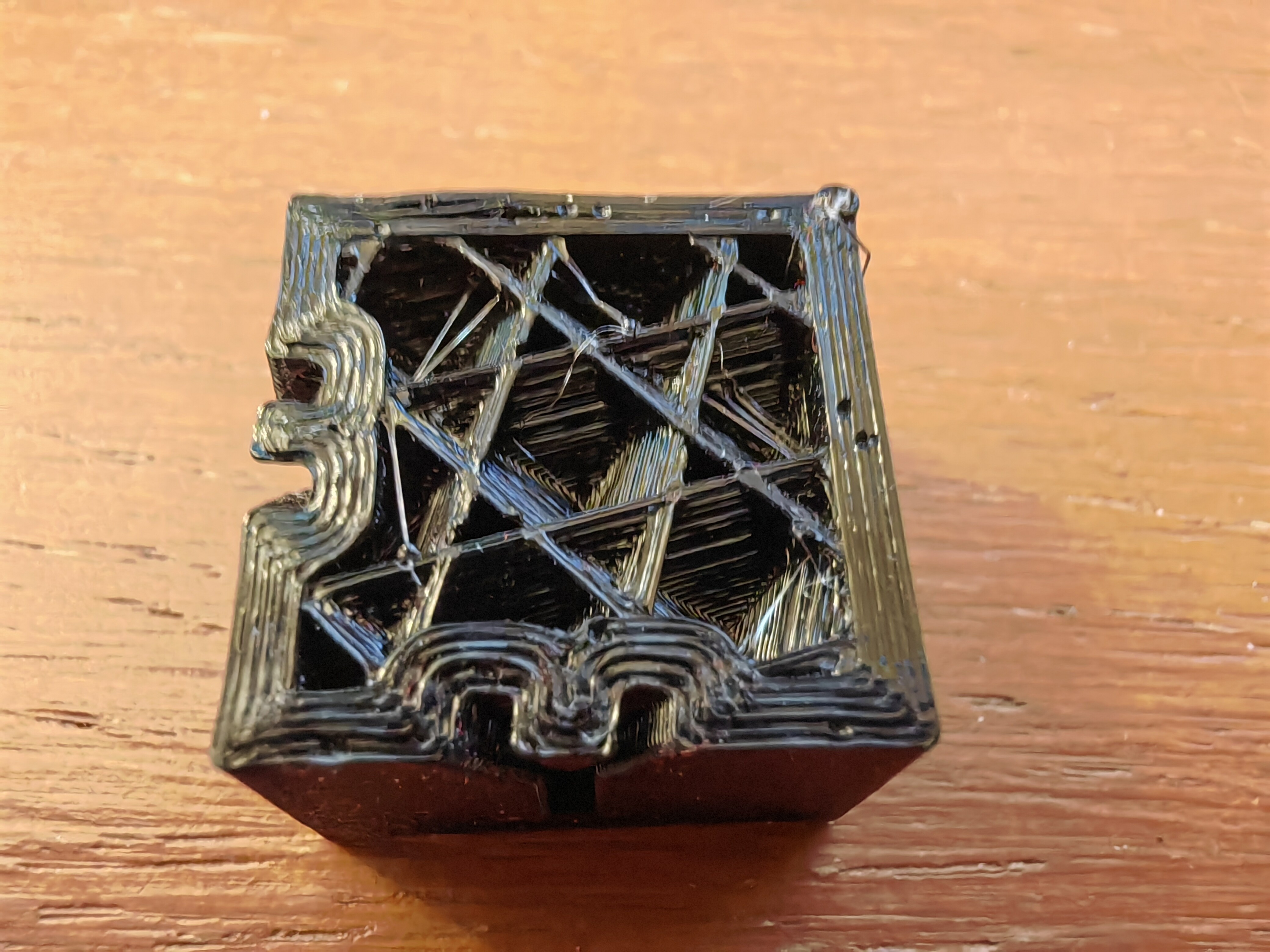

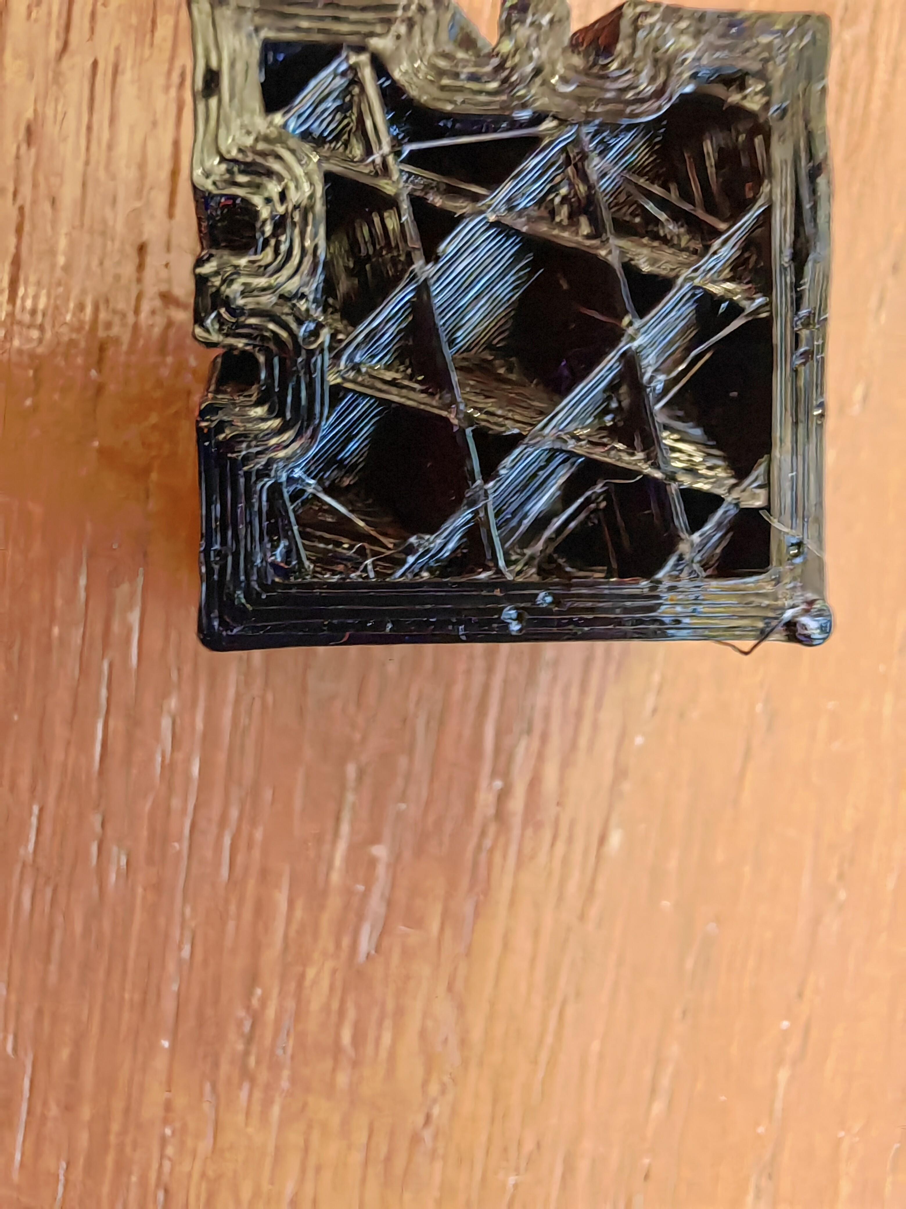

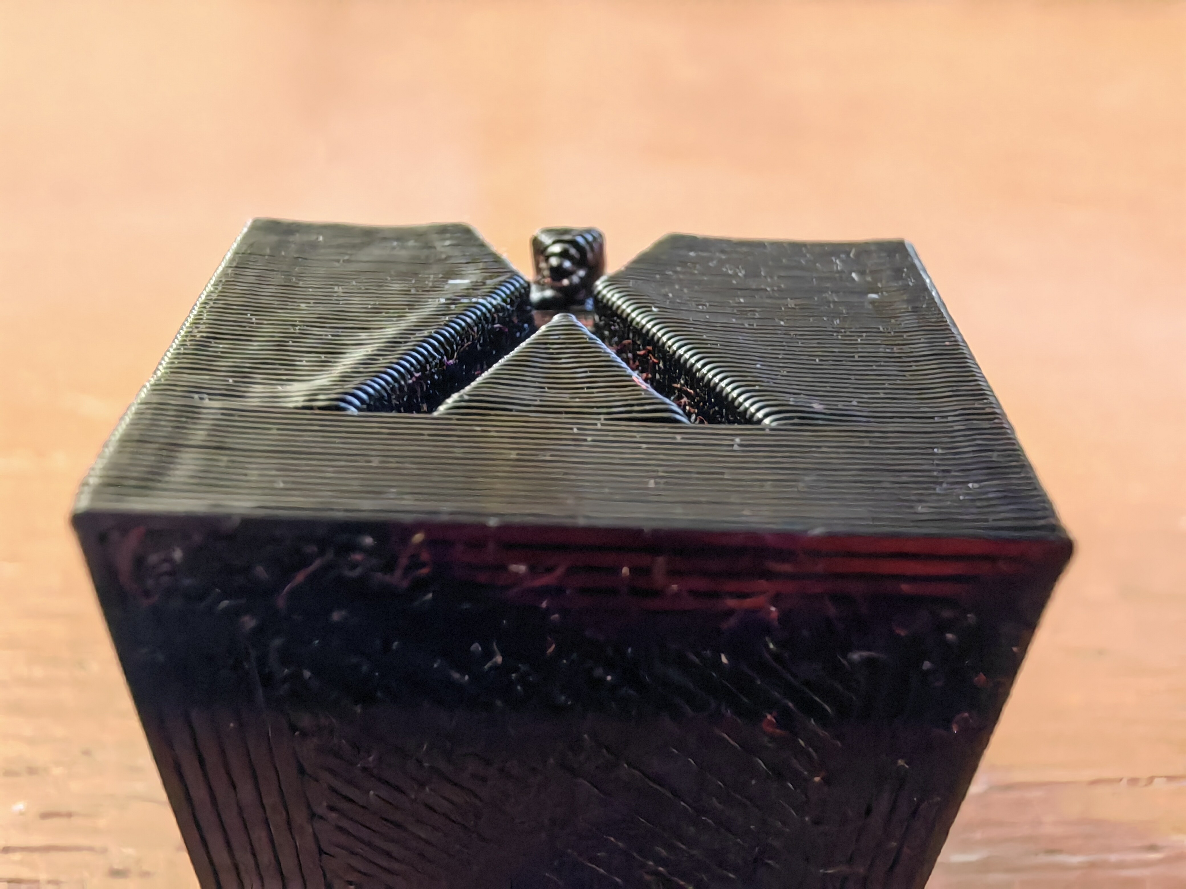

Выпирающие углы c работающим LA
Здравствуйте, подскажите пожалуйста, в чем может быть проблема?
вводные:
Слайсер Cura 5.2.1
Хотэнд - e3d v6
Сопло - 0.4 triangle
Экструдер - BMG клон, с корпусом от Дмитрия Соркина
голова от Дмитрия Соркина BMG из PETG
LA 0.038 работает
Откаты 0.3
Поток 95%
Скорость 80мм/с
Температура 240
Обдув 100%
Механика не люфтит
Углы выпирают, на кубе видно X снизу выпирает, одна стенка не слипается, на фото результат.
Не зависит от марки petg на фото Eryone, LA на ноунейме каком-то 0.09 но печать такая же +-
