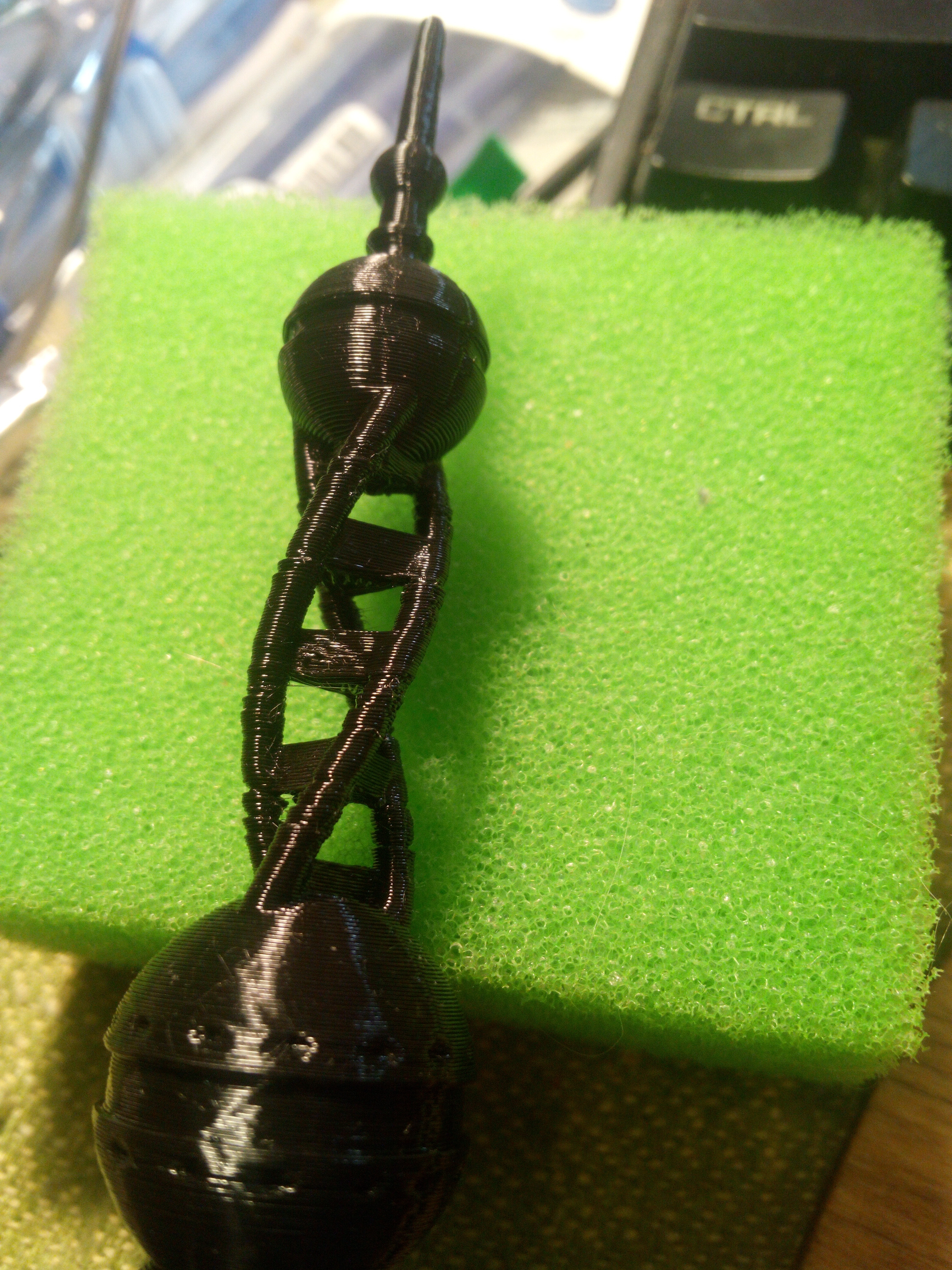

Добрый день - при печати мелких деталей часто бывает местная недоэкструзия - либо как на фото, либо вообще может перестать печатать на несколько слоёв, потом опять начинает. На крупных деталях при непрерывной печати как правило всё отлично печатается, но иногда может и на крупных деталях часть слоя где-то пропустить. Сейчас печатаю PetG, очень заметен дефект. Принтер Anet A8, экструдер пока стандартный. И возникает вопрос - это экструдер не продавливает пластик или ещё что-то? В экструдере стандартная латунная шестерня с тупыми зубьями. Пружину я поджал - подложил гайку примерно на 2 мм, стало вроде получше (фото уже после данной манипуляции).
Настройки слайсера стандартные для Generic PETG, температура 215 градусов, сколько реальных градусов при этом - не знаю, т.к. замерить нечем.
