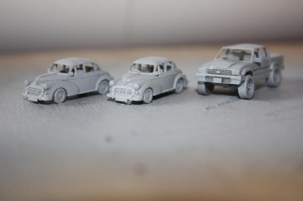

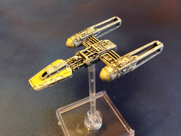

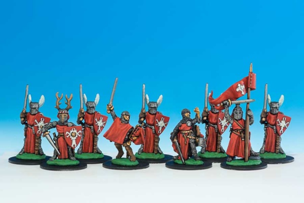

- печать миниатюрок для настольного X-Wing детализацией не хуже родных: модель на фото ниже имеет в длину 59 мм.- печать миниатюрок для Warhammer детализацией не хуже родных: модели на фото ниже имеют в высоту 25 мм.- печать моделей в масштабе 1/120 (ТТ): от автомобилей до скамеек, бочонков и прочего железнодорожного антуража с пристойной детализацией – не хуже той, что на фото.Вопросы примерно такие:
- какая точность печати будет нужна достижения такого результата?
- принтер основанный на какой технологии выбрать?
Лично мне намного симпатичнее FDM по удобству, чистоте, простоте обращения, но DLP выдаёт намного большую точность за те же деньги. Стоит ли искать FDM с 50 микронами по ХУ и по толщине слоя (и бывают ли вообще такие, ведь как я понимаю, у FDM-ов толщина слоя самое больное место, даже у Replicator 2X это 100 микронов), или FDM неизбежно приведёт к видимой лесенке на косых поверхностях? Окажется ли DLP с 40 микронами, как Wahnhao 7D, настолько лучше в плане гладкости поверхностей и способности передать мелкие детали, чтобы ради этого стоило терпеть грязь и вонь от ванночек и растворов? Или нужно копить на DLP с 10 микронами, как у EGL 3D?
