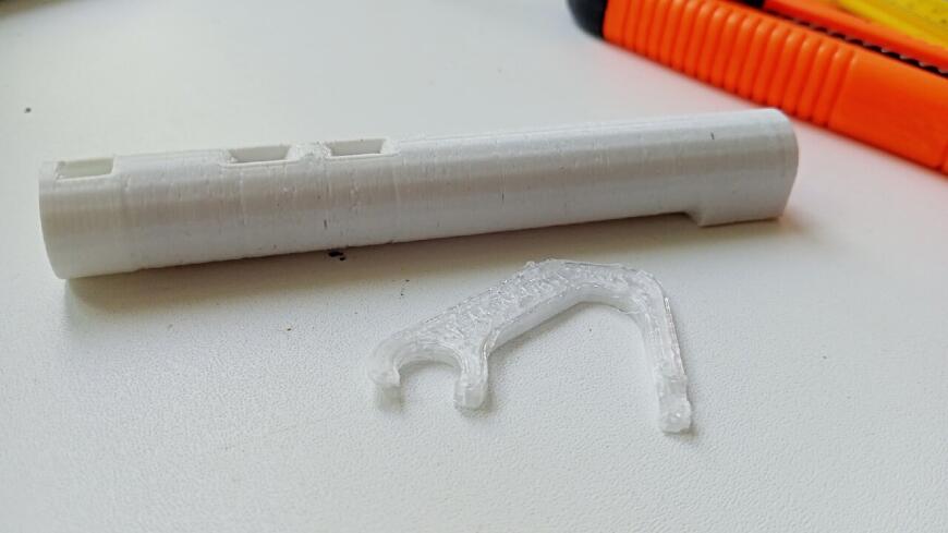

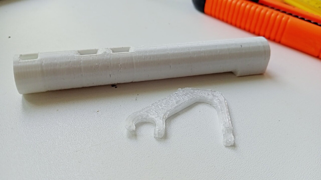

Всем добрый день! Столкнулся с проблемами при работе с экструдером Volcano.
1) Сначала стояло сопло 0,6. Постоянно возникала пробка. Снижал температуру печати, увеличивал скорость, т.к. возникала пробка из-за преждевременного прогрева пластика. Не помогло. Используемые температуры: 220-240Скорости 70 мм/с

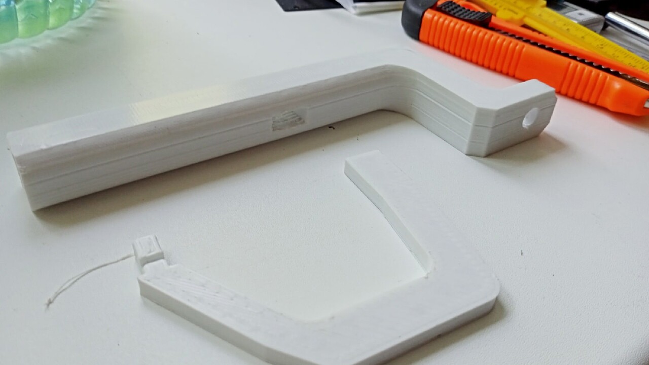

2) Поставил сопло 1,0. Начал печатать сносно. Но все еще были небольшие косяки. Фото приложил ниже. Понял, что нужно просто увеличить поток проходящего пластика. Но печатать я мог. Причем в некоторые моменты довольно качественно.
температура 240Скорость 70-80 мм/с3) Потом принтер простоял дней 5. Начал печатать и все начало пузыриться. Пластик отвратительно выходит. Снижал температуру, т.к. понял, что происходит перегрев пластика. Но начала возникать пробка и вообще не печатает. Осматривал датчик, перебирал экструдер. Ничего, все еще отвратно.
В связи с чем вопрос: как все же печатать с вулканом? И перебирал экструдер, все протягивал; и менял сопла и т.д. Ничего не помогает.
Принтер: Ender 3 proПластик: новый FDplast, только из коробки.И к принтеру, и к пластику нареканий не было, следовательно грешу на свою криворукость работы с вулканом.
