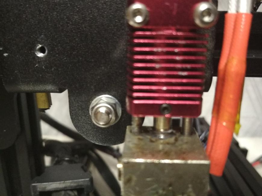

Mk8, боуден.
Начались пропуски шагов, посоветовали проверить термобарьер (всем спасибо!), дело оказалось действительно в нем.
Открутил нагревательный блок от радиатора на два оборота назад. На месте пропусков появились линии, но тоньше нормальных, окей.
Открутил ещё на 1 оборот назад, пропуски опять проявиличь.
Закрутил на 2 оборота назад, пропуски остались.
В тот момент когда должен быть пропуск шестерня толкает пластик, но он не выходит, а через некоторое время просачивается между Термобарьером и хотэндом. Подскажите как правильно выставить положение термобелока и вообще дело ли в нем.
