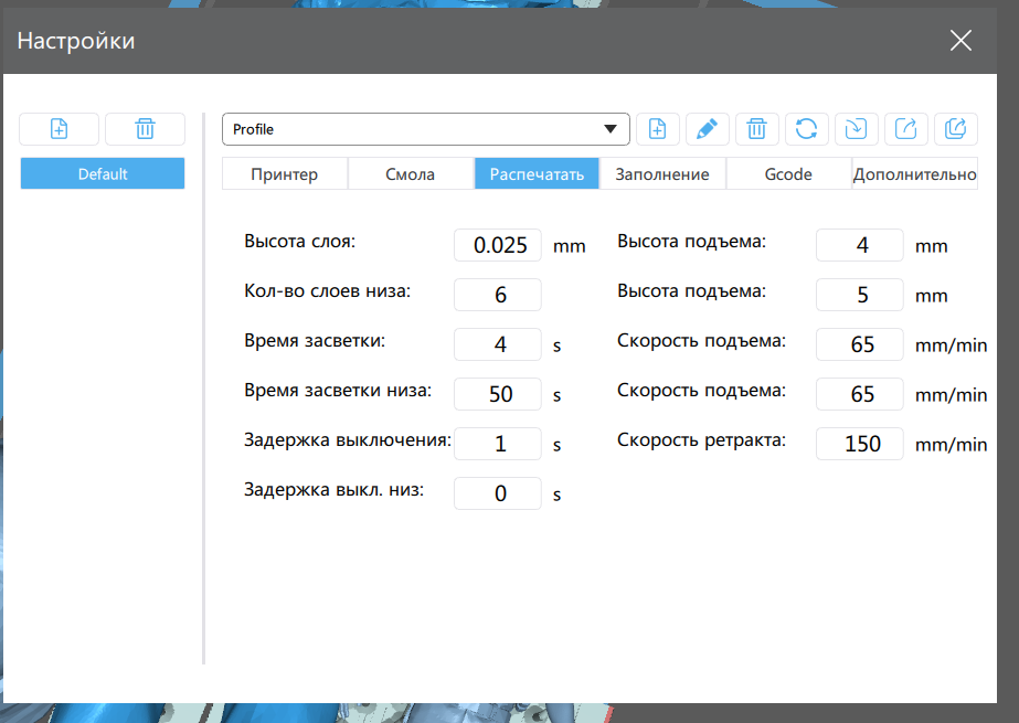

Недавно дополнительно купил дополнительно фотополимерник начального уровня за 9рублей Так сказать для общего развития. Белой смолой от Voxelab. При первой печати по умолчанию стояла 0,05мм 6секунд печать получилась но было ощущение что недосвечивает. В итернете выяснил по опыту людей печатающих на этом притере что на слой 0,05 нада ставить 8с, с такой выдержкой стал печатать нормально.
Вот решил начать печатать с толщеной слоя 0,025 выставил 4с, я знаю что выдержка от слоя нелинейна. В общем итог часть прилипла к платформе принтера видима начальные слои  остальное к плёнке. Какую надо выдержку ставить при слое 0,025мм ?
