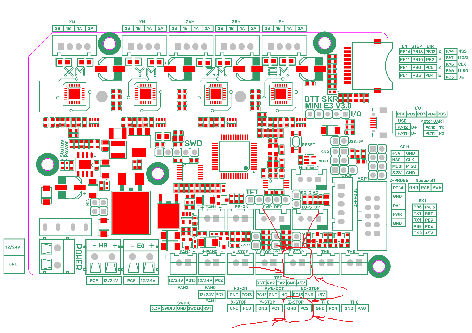

Вопрос про оптический концевик
Всем привет, есть плата skr mini e3 v3 к ней подключаю концевики по Х и У обычные нажимные, а по Z оптический, у всех этих концевиков 3 вывода G S U земля сигнал и питание , на плате порты под концевик имеют только 2 вывода (см картинку)От обычных нажимных концевиков беру G и S вставляю соотвественно в G и S на плате, на оптическом беру так же S и G а он не работает, пробовал взять U и G но так же не работаетВопрос такой: Оптический концевик будет работать только если все 3 вывода задейстованы ? То есть например от концевика взять G и S вставить в порт концевика на плате в G и S а U 5в взять из другого места ? Возможно ли использовать оптический концевик через два провода ?
