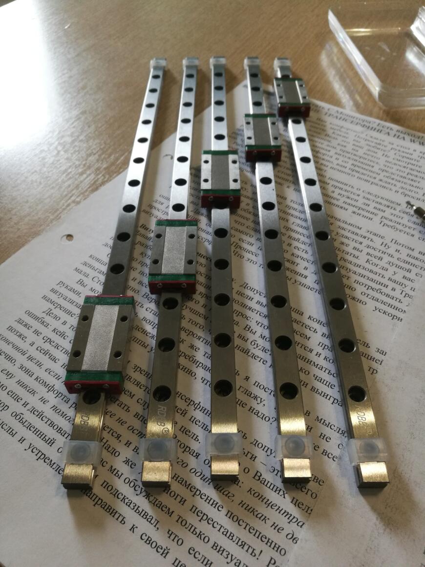

Вопрос по смазке линейных направляющих MGN9

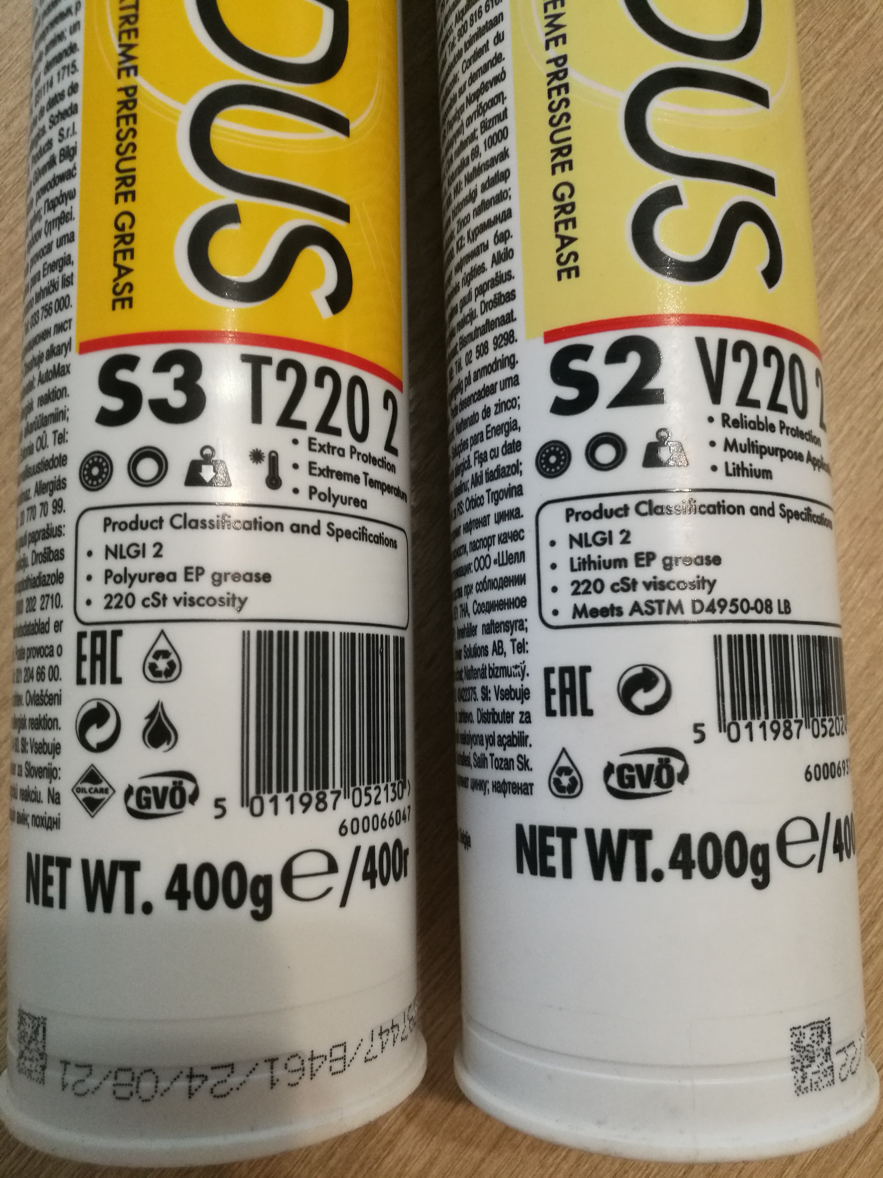

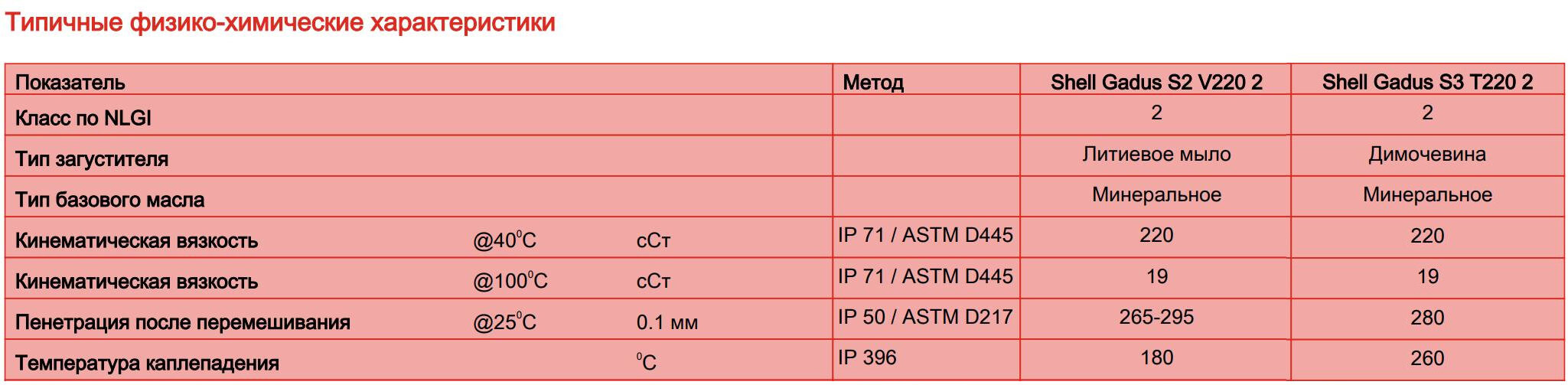

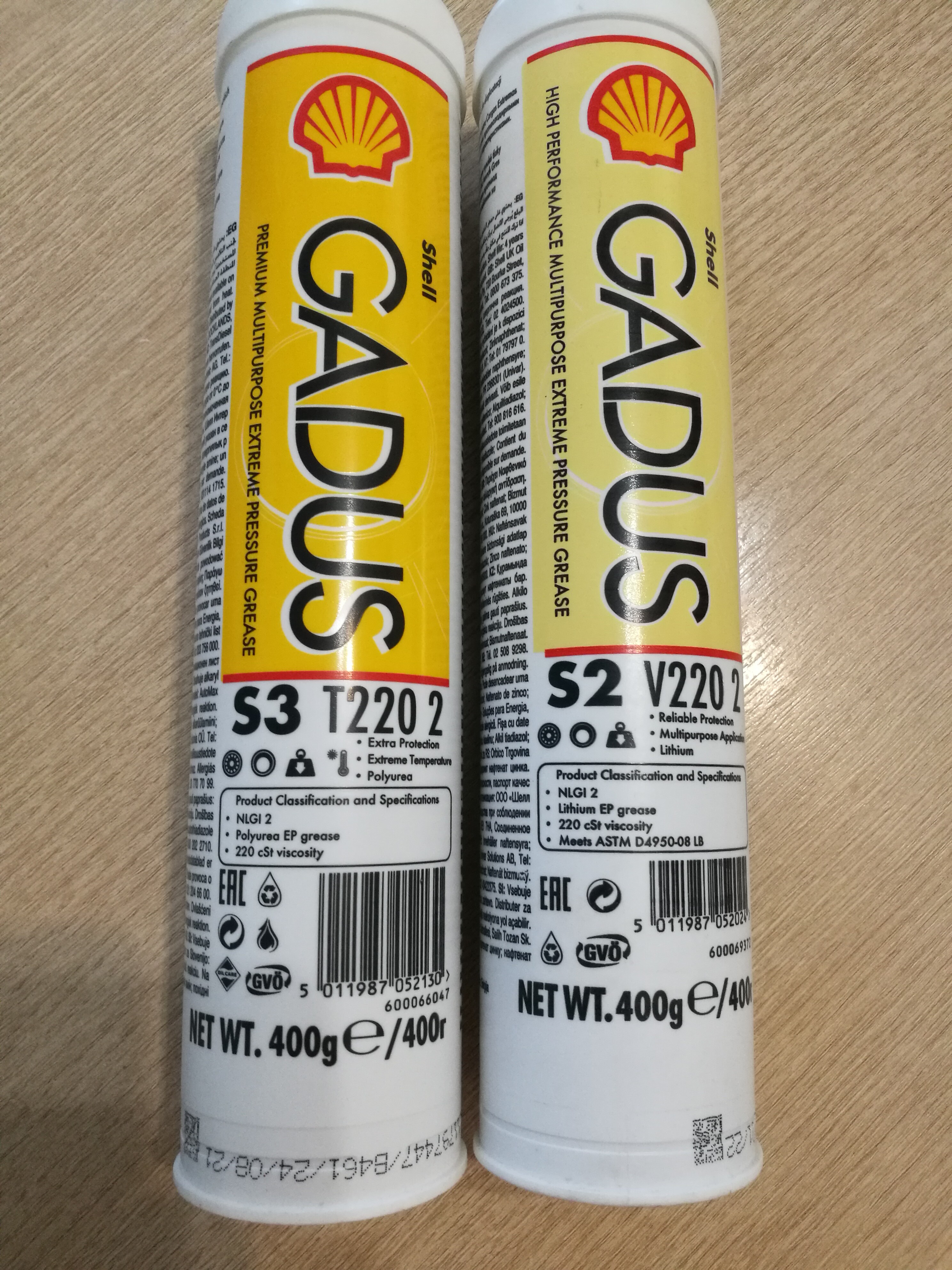

В спецификации к линейным направляющим MGN указано, что смазка должна соответствовать классу NLGI 2. Есть смазка Shell Gadus S2 V220 2 и Shell Gadus S3 V220 2 (по ссылкам спецификации этих смазок).

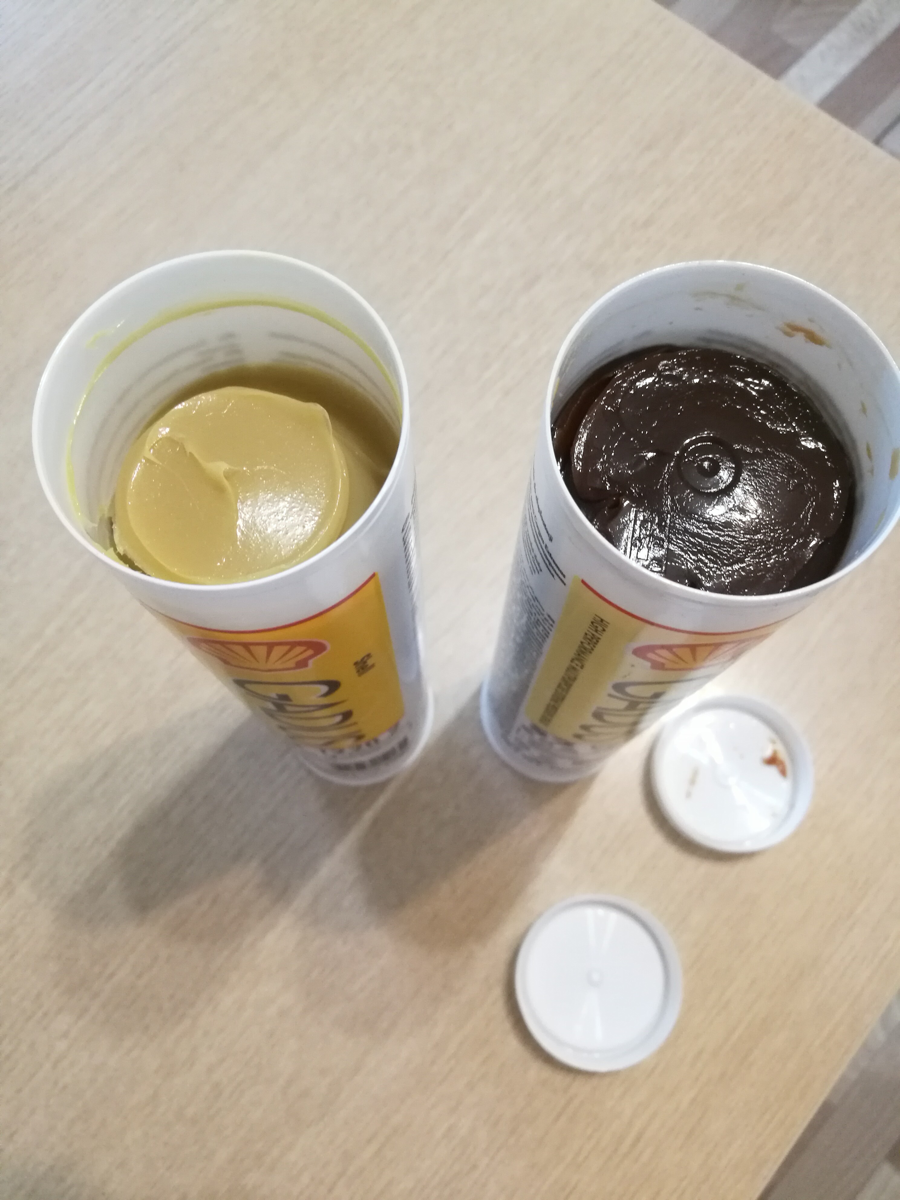

Обе соответствуют классу NLGI 2. Первая на литиевой основе (по сути аналог Литола, только у Литола класс 3 по NLGI), вторая на основе полимочевины. Разница в допустимом диапазоне температур. Вторая может использоваться при значительно более высоких температурах.
У меня есть обе, ещё ни разу не смазывал направляющие, только отмыл их от консервационной смазки. Интересно было бы услышать мнение гуру 3D-печати какую смазку выбрать. С одной стороны логично было бы использовать смазку с более широким температурным диапазоном. С другой стороны смазками на литиевой основе пользуются все, а вот про полимеочевину не слышал никогда. Кто-нибудь использует подобные смазки? Как себя пластиковые детали подшипников ведут при длительном контакте со смазкой на основе полимочевины?
