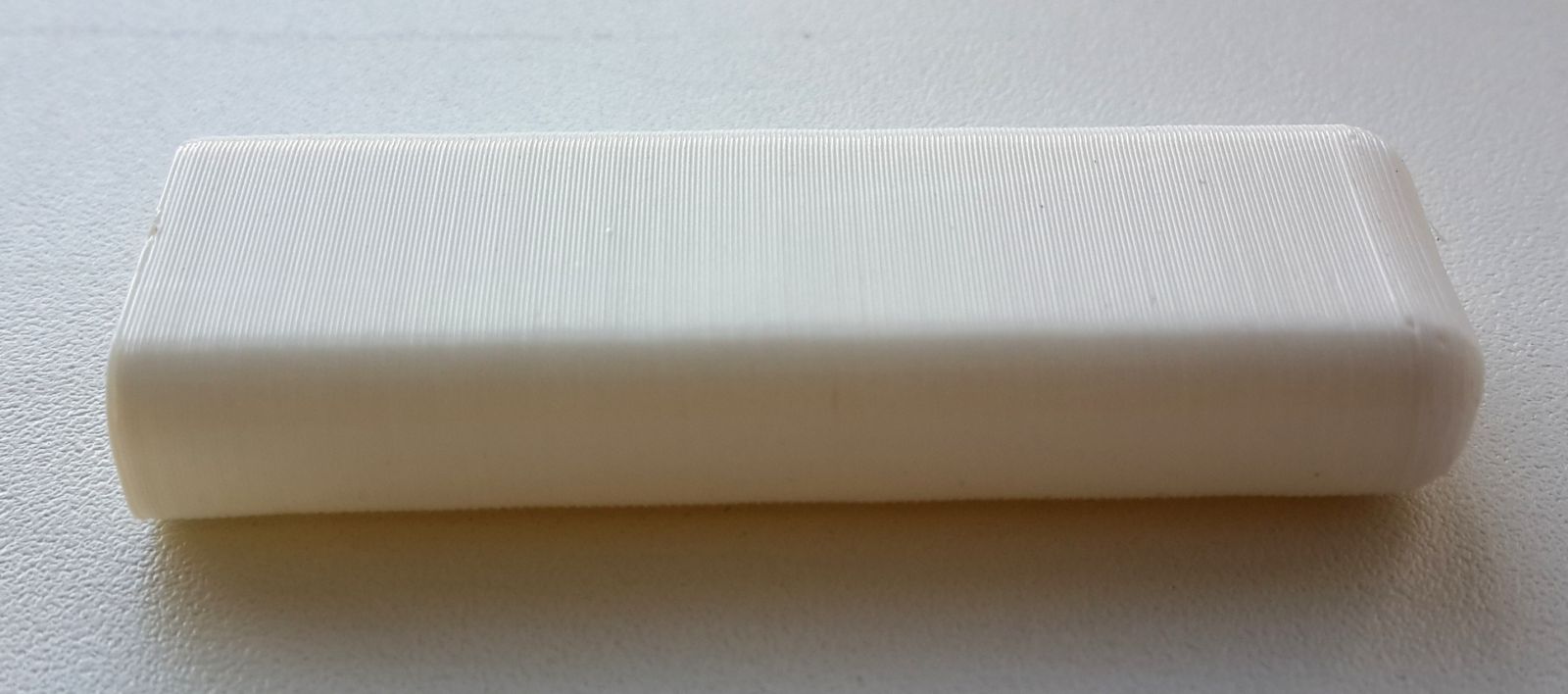

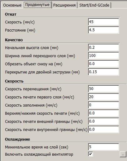

Добрый день друзья!

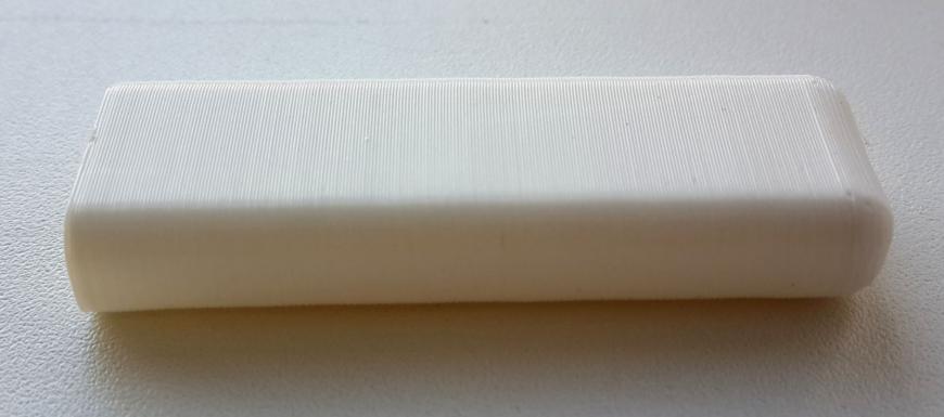

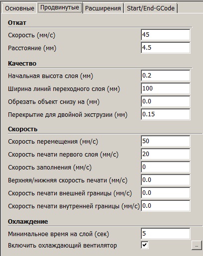

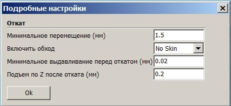

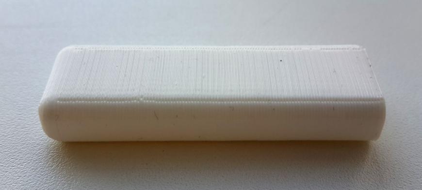

Возникла необходимость распечатать часть корпуса для флэшки и столкнулся со следующей проблемой: в местах, где происходит ретракт, по всей длинне детали остается неровность. Толщина стенки - один периметр. Сопло 0.4. Пластик PLA FDPlast. Температура 205. Деталь печаталась в высоту. Предполагаю, что виноваты настройки ретракта. Посоветуйте в какую сторону данные настройки покрутить. А может и вовсе дело не в нём?
