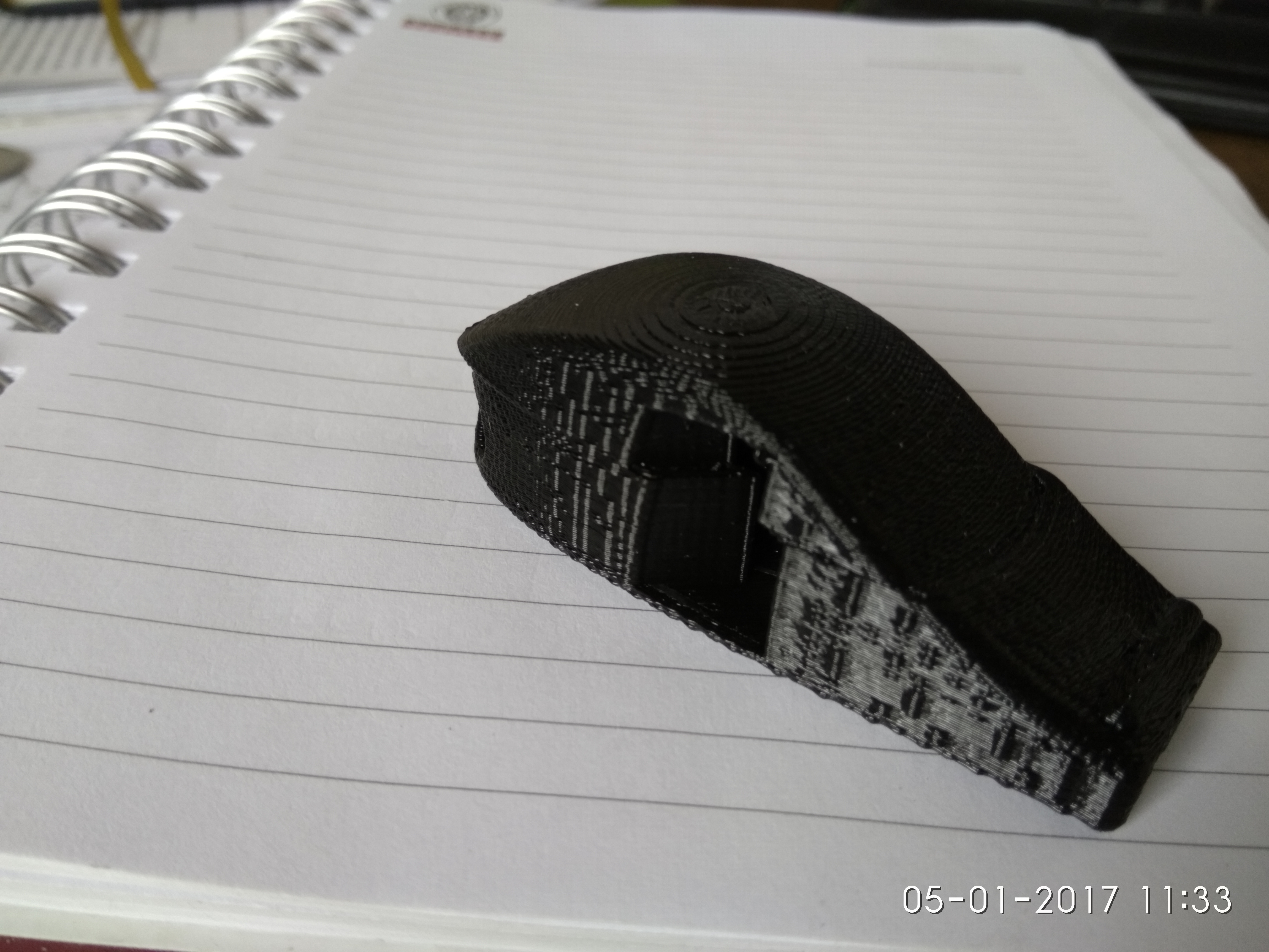

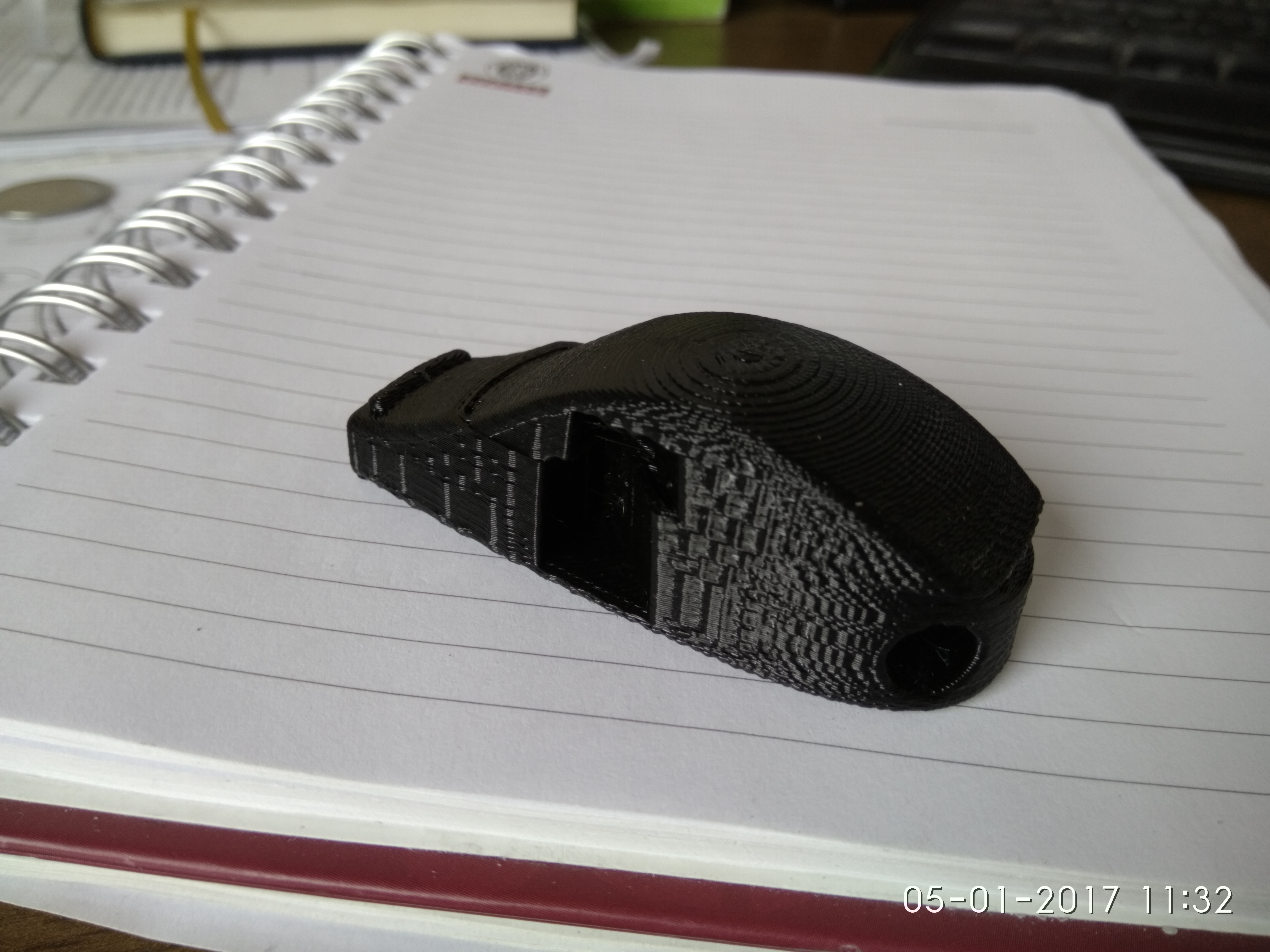

Добрый день. Вот напечатал свисток. Я еще не не набрался опыта печати, но вижу что есть перегрев пластика и буду вечером играться с температурными режимами. Но главный вопрос - что это за артефакты на модели? Это моя механика? Люфты подшипников lm10uu? Я уже задавал вопрос тут по поводу ребристости округлых форм и так и не нашел ответ. И между прочим прямо перед этим свистком я распечатал вазу из прозрачного PC с отличнейшим качеством! Очень радовался и тут на тебе!)
У меня самодельный Mendel90, сопло 0.4, печать пластиком coPET от Монофиламентом в режиме 210 гр. сопло 60гр. стол. Скорость максимальная 60мм/с, а по Симплифайед где-то не больше 30мм/с.
