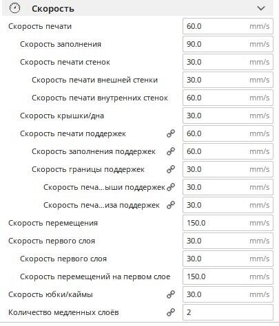

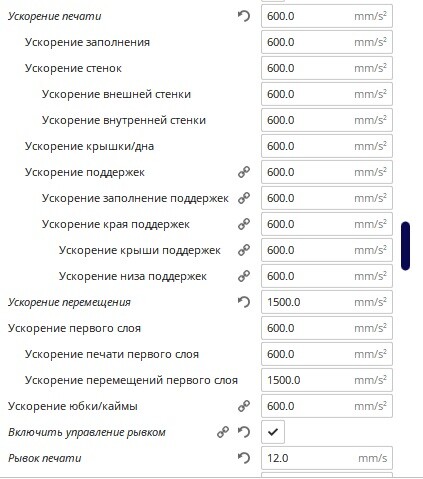

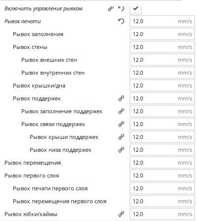

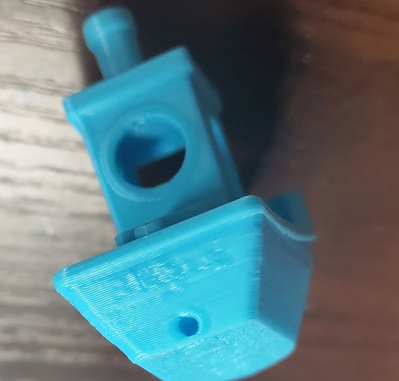

 Здравствуйте. Вопрос состоит в чём, тестовый кораблик в целом печатается хорошо, кроме одного момента - не пропечатывается надпись на корме. Либо в том месте несколько прыщей, либо такое месиво как на фото (абс бестфиламент, слой 0.2, температура 232 градуса, скорость печати ускорения и рывки на фото). Пробовал снижать скорость, кроме совсем черепашьей, натягивать и ослаблять ремни, нарезку делать в куре и в оркаслайсере, получить читаемую надпись не удается. На старом эндер 3 та надпись печатается на ура. Попытка найти решение не давала никаких результатов, отя возожно не правильно был задан запрос.
Как это можно исправить, если вообще возможно?
