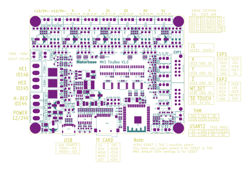

вопрос о распиновке и настройке кулеров
Мне нужно внести в плату настройки для авто включения кулера экструдера(не модели а экструдера, точнее термо барьера) везде пишут конфиги по типу:
#define E0_AUTO_FAN_PIN PB15
#define EXTRUDER_AUTO_FAN_TEMPERATURE 50
#define EXTRUDER_AUTO_FAN_SPEED 255 // 255 == full speed
где PB15 пины кулеров, у меня на распиновке платы написано что то по типу IO146 и J10
скрин приложу
пины кулеров находятся сверху слева FAN1 и FAN2 кулер охлаждения модели это FAN1 а FAN2 уже охлаждение термобарьера, нужен только FAN2
