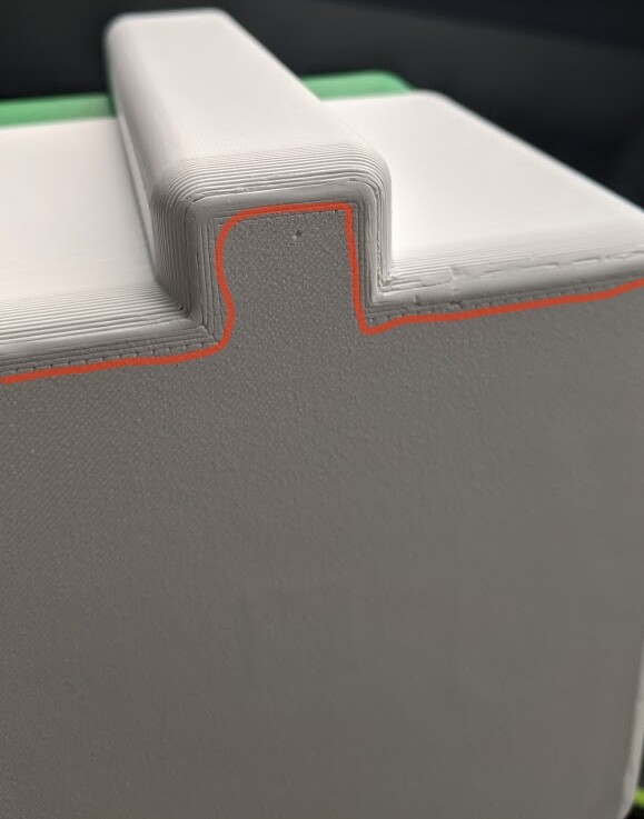

Печатаю кашпо. Сопло 0.8, слой 0.4, пластик PLA (220 градусов)Протекает дно, в районе контура дна, примерно в зоне перехода из дна на стенку.Толщина стенки модели - 2мм
2 Вопроса:1. Какие настройки покрутить чтобы увеличить герметичность?2. Чем обработать уже готовые м одели изнутри чтобы не текли?
Мои мысли: Увеличить поток, Уменьшить слой в зоне скругления на стенку, Увеличить % перекрытия оболочки
По поводу чем обработать готовые изделия - пока придумал только жидкую резину в виде спрея.
Фото кашпо со стороны дна, течет по контуру (пометил красным зону протекания)
