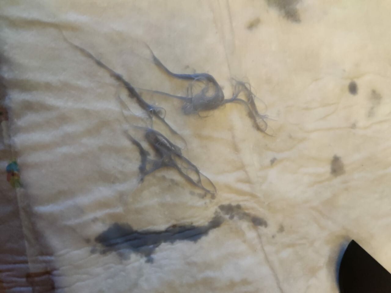

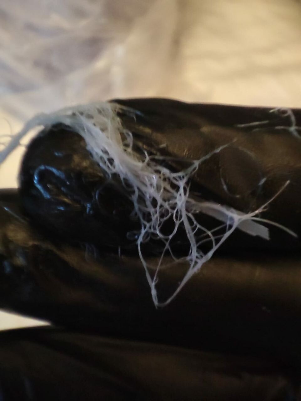

Добрый день.
Есть 2 одинаковых принтера anycubic photon mono 4k купленных в разное время в разных магазинах. На одном из принтеров возникает дефект, при печати более 2х часов в смоле образуются волосы как на фото
данная проблема возникает ближе к последним слоям, нити плавают вокруг модели иногда прилипают к самой модели, но только на последних слоях.
на втором принтере при тех же условиях (та же смола, и тот же файл печати) данной проблемы не наблюдается. Принтера находятся не в одном помещении.
мощность лампы -80%
смола anycubic basic grey
толщина слоя 0,5 время засветки 3.3 с
слайсер- lychee
что было испробовано:
- изменение мощности ламп от 60-70% - не помогло
-проверка печати "пустой" модели, была создана модель с толщиной 0,01, при размере пикселя в 0,035 такая модель не напечатается, но принтер будет производить печать просто не пропуская уф через дисплей, что покажет наличие дефекта битых пикселей или неравномерной засветки - при прохождении данного теста проблем выявлено не было, никаких застывших частей смолы не выявлено.
-использовалась другая смола того же производителя- проблема воспроизведена.
прошу совета, куда копать дальше.
