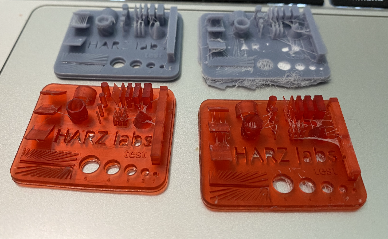

При печати тестовых пластин от HARZ labs получаю все большую "волосатость" - на каких-то слоях возникают тонкие волокна, которые при окончании печати свисают с модели, а после промывки легко удаляются руками. Однако чем больше печатать, тем больше их будет, на третий раз в ванночке уже плавают эти волокна.
В чем может быть проблема?
принтер Anycubic Photon Mono 4K
Cмолы, которые пробовал (новые, перед наполнением ванны взбалтывал бутылку 2 минуты, после каждой печати очищал поверхность пленки лопаткой):
Anycubic basic Gray (матовая серая)
Harz labs basic red (полупрозрачная, красная)
Насчет контроля сбоев печати н...
