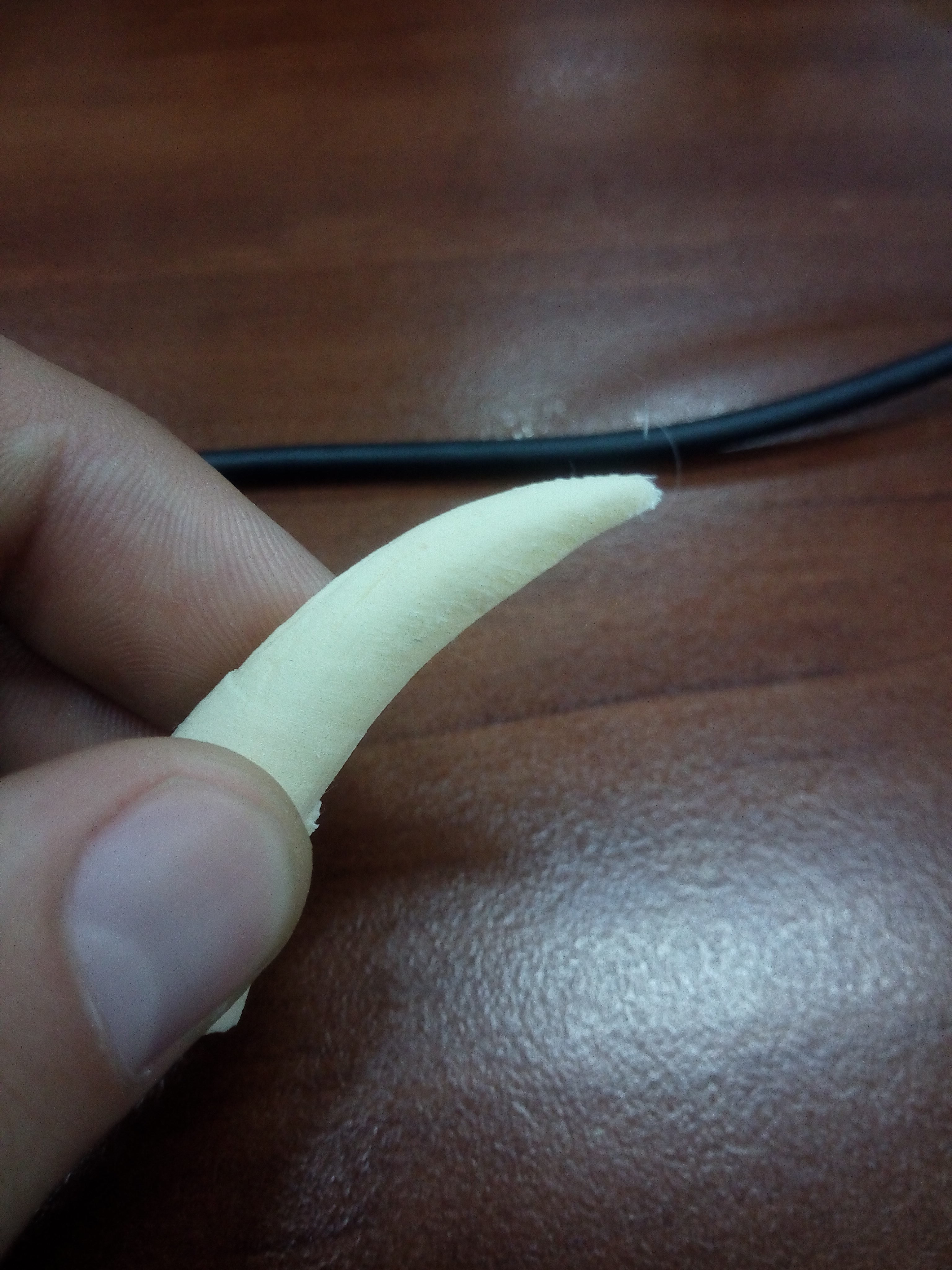

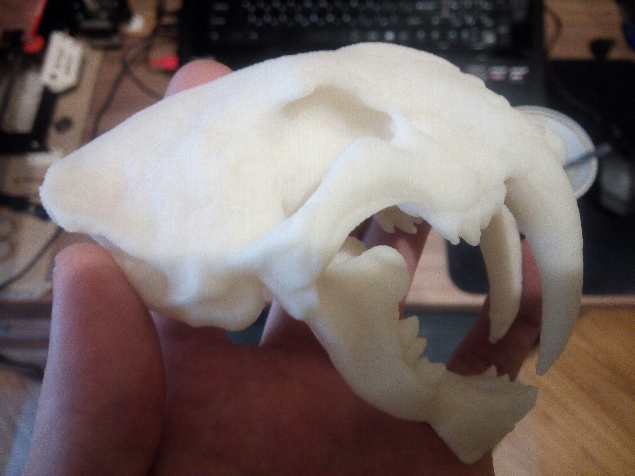

никто случаем не делал такой тест печати? и как вообще можно улучшить качество печати таких наклонных поверхностей, не прибегая к поддержкам/или увеличить угол при котором данные поверхности печатаются без косяков?
пластик PLA, на ABS эти же поверхности печатались аккуратно, без провисаний.

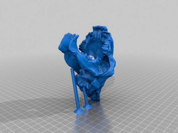

вот печать абс, низ челюсти вышел без проблем:модель располагалась вот так:фото на пла к сожалению не сохранилось, только зуб (увы плохо видно на фото), и то тут уже постарался свести косяки к минимуму, напечатав слоем 0.075, на слое 0.1 и 0.2 разными соплами вообще борода получаласьво многих нависающих местах череп вышел с дефектами.
обдув модели мощный, с двух 50мм турбин.
как можно такую проблему устранить?
