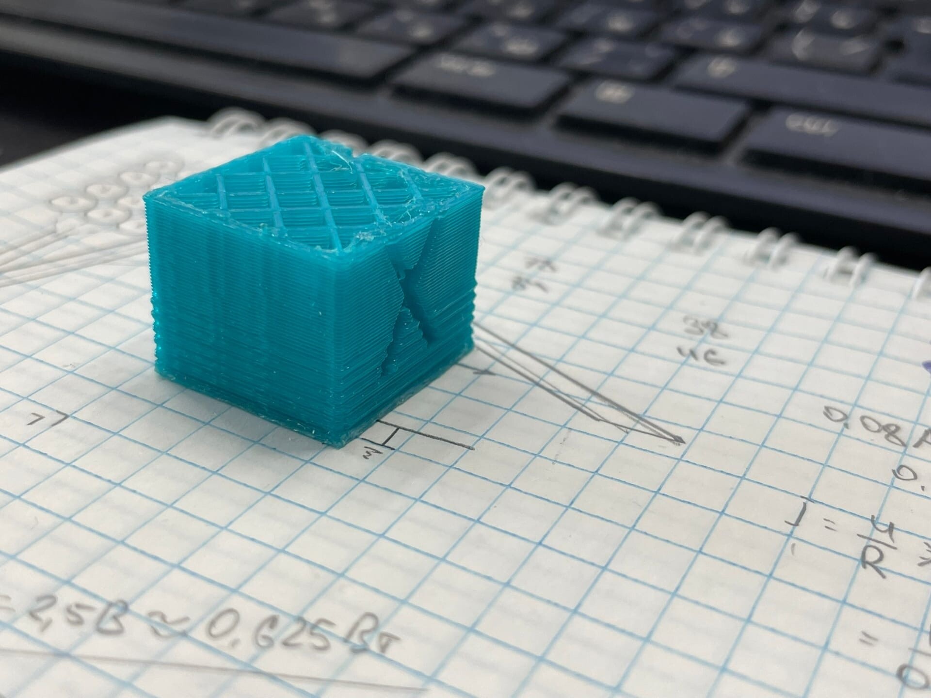

Друзья, наблюдаю интересный эффект. Имеем:
Самодельный принтер на CoreXY со столом 220В, управление на твердотельном реле (на симисторе - ssr-25da). Нагревательный элемент обычный, с али, силиконовый - https://aliexpress.ru/item/4000114970390.html (4 шт), включены последовательно-параллельно. Стол алюминиевый лист 2мм, стекло 2мм.
Экструдер триангллаб титан директ (https://aliexpress.ru/item/32765576131), со стандартным нагревателем и термистором 100k. Датчик на столе тоже термистор 100k.
Плата bigtreetech skr mini e3 v3.0 прошивка marlin переконфиг отсюда https://github.com/bigtreetech/BIGTREETECH-SKR-mini-E3/tree/master/firmware/V1.0/Marlin-2.0.7.2-SKR-mini-E3-V1.0
Непосредственно проблема - при включении стола появляется дефект при печати в виде наплыва. График температур экструдера - прямая линия без всплесков. Дефект наблюдается мгновенно - стол теплоемкий, изменением его температуры на наличие дефекта можно пренебречь.
Предполагаю, воздействие на термистор или даже мотор экструдера может быть электромагнитным? Кто-то сталкивался с подобными проблемами?
На фото видно момент выключения термостола.
Сигнал с платы не зависит на печать. Дефект наблюдается при включении симистора (при отключенном от платы) даже с помощью батарейки! линия 220В проведена перпендикулярно сигнальной линии от семисторов и включается отдельно в розетку. ШИМ управления симистором исключается. Дефект наблюдается при дискретном включении нагревателя. Дефект так же наблюдается вообще без твердотельного реле при включении/отключении нагревателя напрямую без реле.
