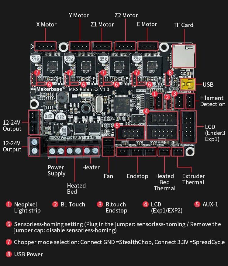

Вентилятор печатной головки(хотэнда) не работает. Помогите, кто знает
Решил вернуться к старой проблеме, которую ранее просто игнорировал, подключая вентилятор в 12в (12-24в аутпут(см. фото ниже), что давало ему непрерывное питание, соотв, работал от момента включения принтера в сеть до его выключения.
Плата MKS Robin E3D v1.1
Прошивка Marlin 2.0
по большому счёту, я профан. Допускаю как пропуск соотв настроек в марлин, так и неправильное представление о подключении к плате.
Фото платы и коротко о предпринятом:
Воткнул в оба разъёма фэн, начал греть голову вплоть до 150, результата ноль, остановил процесс нагрева Прошу протянуть руку помощи в любом виде: советы, допущение - принимаю всё. Заранее всем спасибо. ЗЫ. вентель 12в
