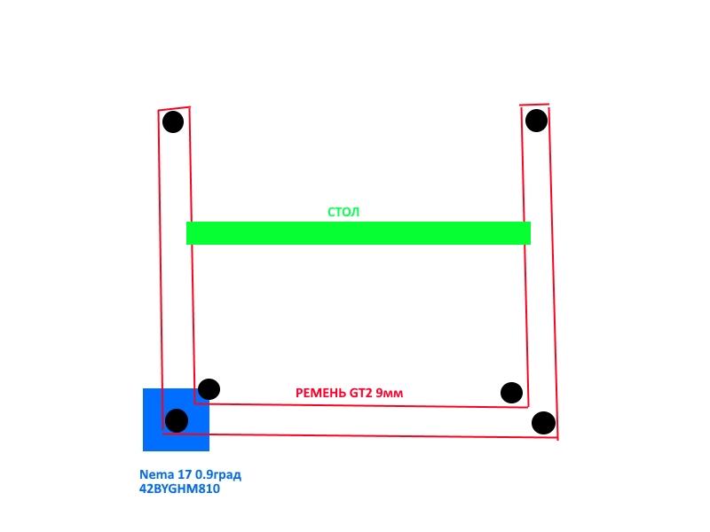

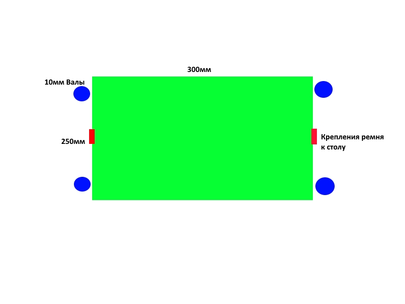

Конструирую новый принтер и возник вопрос, какой привод лучше поставить на ось Z?
Задумался над приводом через ремень, как к примеру здесь http://www.thingiverse.com/thing:1417053, но не 2 вала, а 4ре по углам стола. Сам принтер CoreXY, стол 300 на 250мм. Думаю поставить двигатель Nema 17 0.9 град 42BYGHM810 (удерж 4кг) и ремень GT2 9мм, все это должно поидее дать необходимую точность. Или здесь кроются свои минусы? В чем плоха данная конструкция? Про то, что стол падает при отключении двига - знаю.
Или такой же вариант, но вместо ремня поставить 2 ШВП намного лучше?
Всем спасибо за советы заранее.
