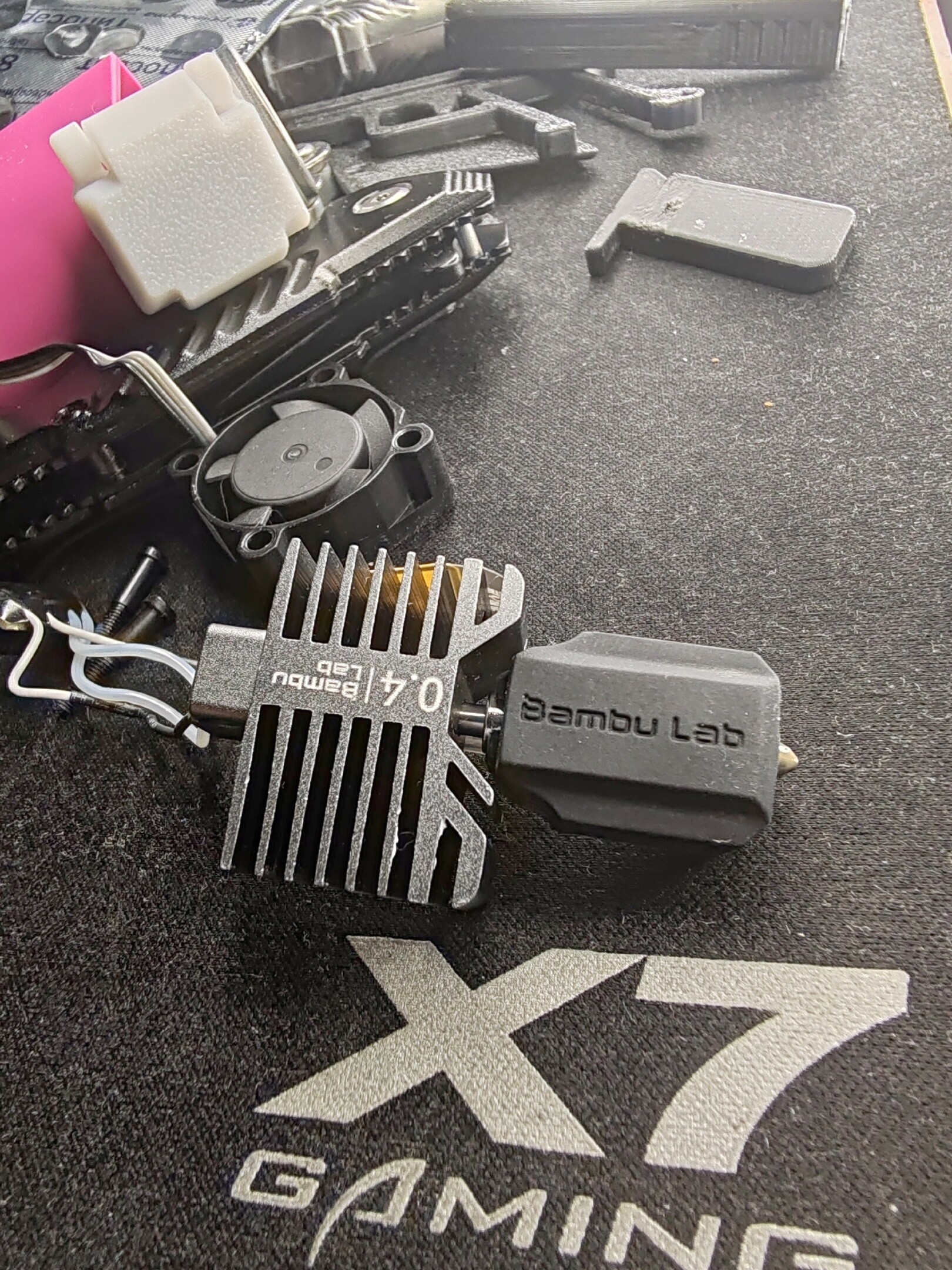

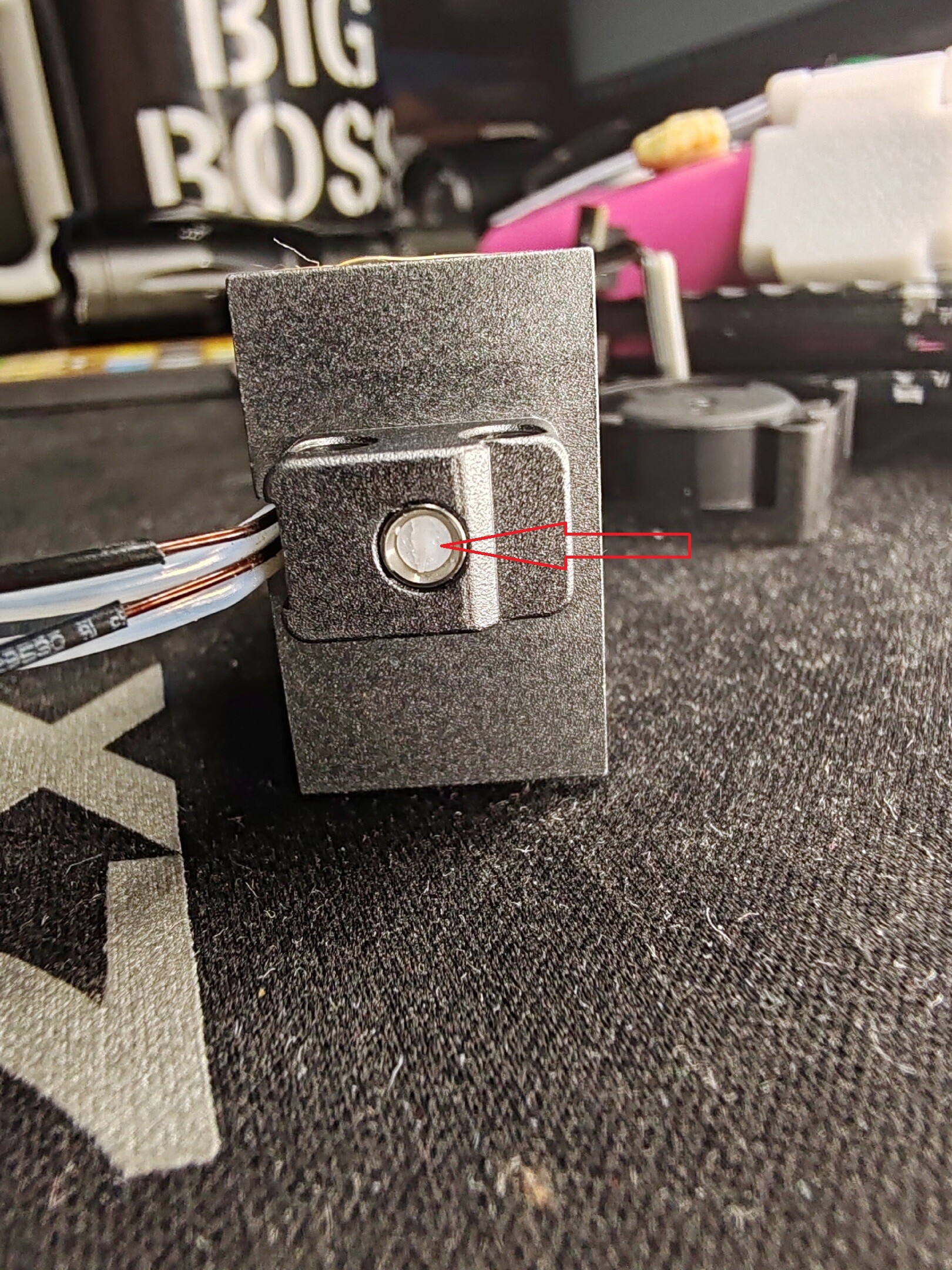

Всех приветствую и прошу совета! Я в теме недавно и столкнулся с вот такой проблемкой... Пруток PetG запрессовался и не идет вперед. Продавить с нагревом не удалось. Подъем температуры до 290 градусов, эффекта не дал. Ни принтер, ни помощь ручками, в подаче не помогли.
Прежде чем ковырять и упороть вещь, я решил посоветоваться с более опытной аудиторией.Я вижу пару решений, но не знаю сработает ли. 1) засунуть в проушину радиатора паяльник, перевернуть прутком вниз, дать филаменту нагреться и вытечь.2) То же самое но с нагревом всей поверхности радиатора строительным феном.Парочка явно плохих идей.1) Высверлить пруток. (Почти наверняка я накидаю царапин сверлом)
2) Вкрутить в филамент саморезик и потянуть. (К возможным царапкам, я навскидку добавляю мысль, что филамент эластичный. Саморезик вылетит, а я еще больше углублю филамент вглубь трубки.Собственно буду рад идеям, или рабочим решениям! Заранее благодарю!
В сопло запрессовался и обломился пруток (BambuLab P1S)В сопло запрессовался и обломился пруток (BambuLab P1S)

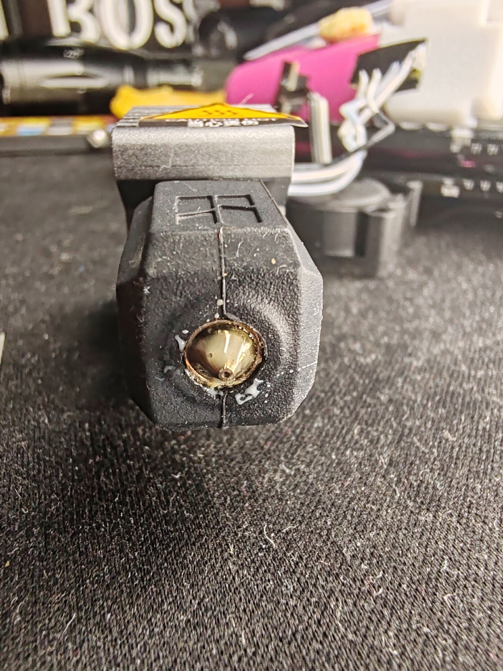

Само сопло вроде чистое.В сопло запрессовался и обломился пруток (BambuLab P1S)
