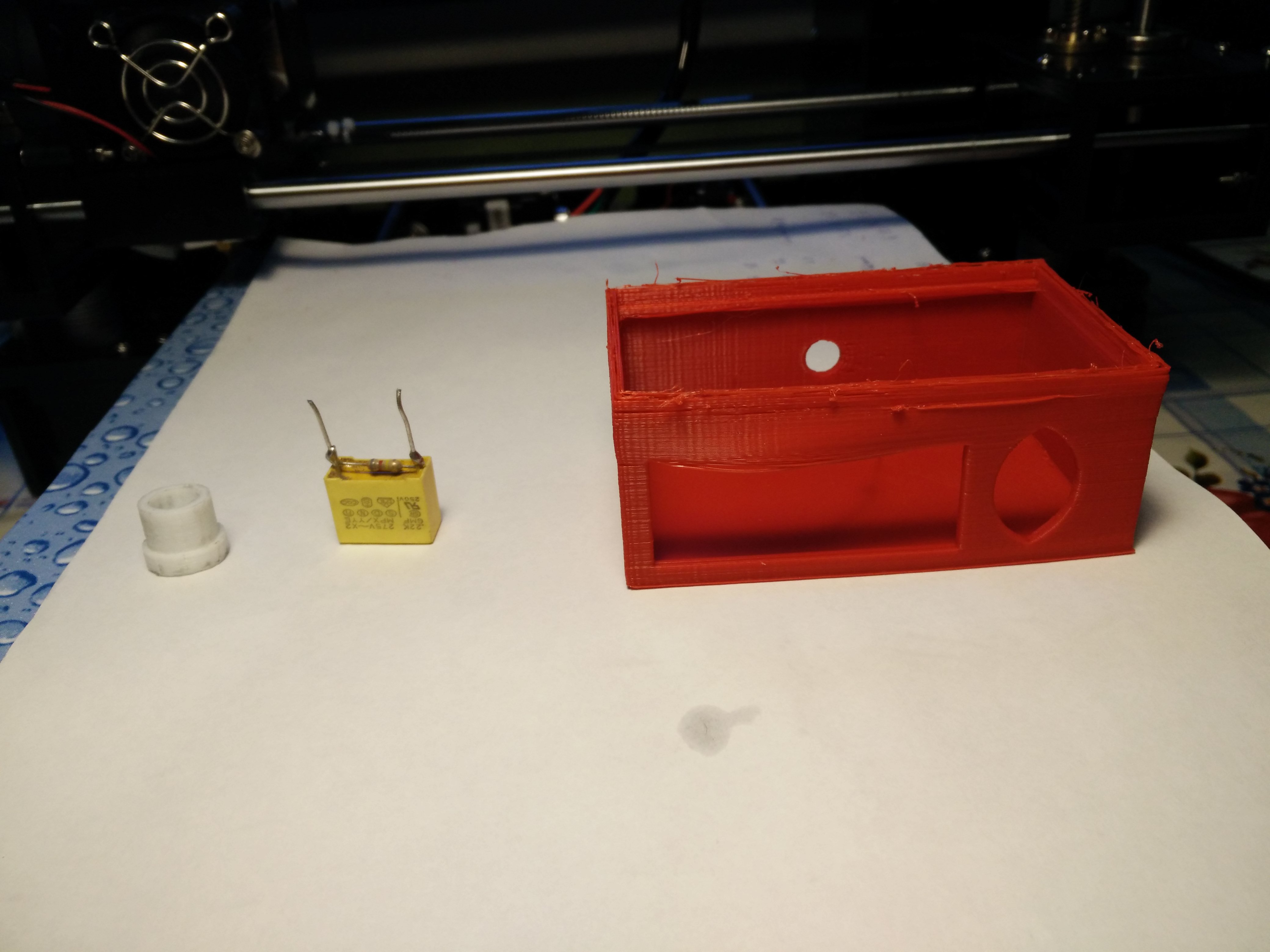

В продолжение моих мучений с anet a6
В продолжение своего вопроса http://3dtoday.ru/questions/strannaya-problema-pri-pechati-na-anet-a6/на фото слева, убрал эту штуку с правой направляющей, убрал из блока кондер и резистор(по середине на фото). Смещений по оси Z не наблюдается, но почему то на середине детали видно что начали отслаиваться слои и в этот момент защелкал податчик в экструдере. Печатаю ABS от FDplast. Температура была 240, на следующую печать с самого начала защелкал податчик в экструдере, поднял температуру до 250. Пока вроде печатает, но теперь не могу победить прилипание к столу.
Изначально печатал на молярный скотч, сверху его мазал клей карандашом, прилипало нормально но скотч вздувался и получалась не ровная деталь снизу. Попробовал просто на голый стол, не прилипает вообще, намазал клеем тоже не прилипает. Попробовал печатать на самоклейку, видел кто то советовал и говорил что все должно быть хорошо, тоже не липнет, намазал клеем, стало прилипать, но потом первый слой начал отлипать не дойдя до печати второго.
Может кто что еще посоветует для прилипания? есть пва, но его еще не пробовал, да и стоит ли вообще?
