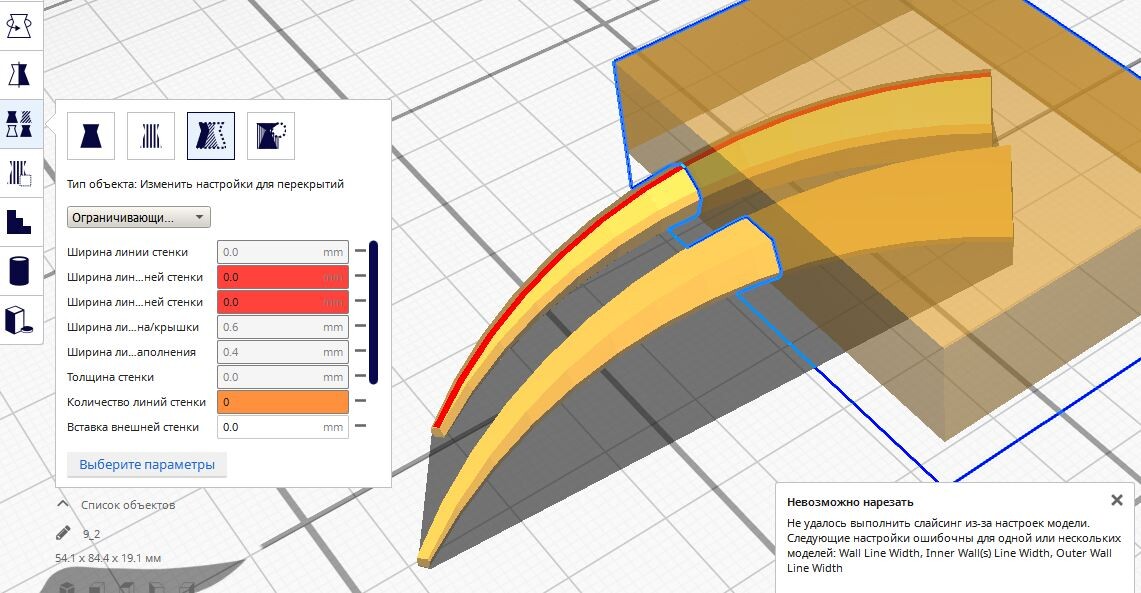

В Куре 4.9 и старее можно часть модели исключить из печати как в Прюше?
Играми с блокировками поддержек и смены им типа и свойств ничего не получилось
В Прюше не делаю, т.к. нужная модель (скрин чисто для иллюстрации) очень сложная и кривовато в Прюше слайсятся ее формы, а в Куре норм слайсится
