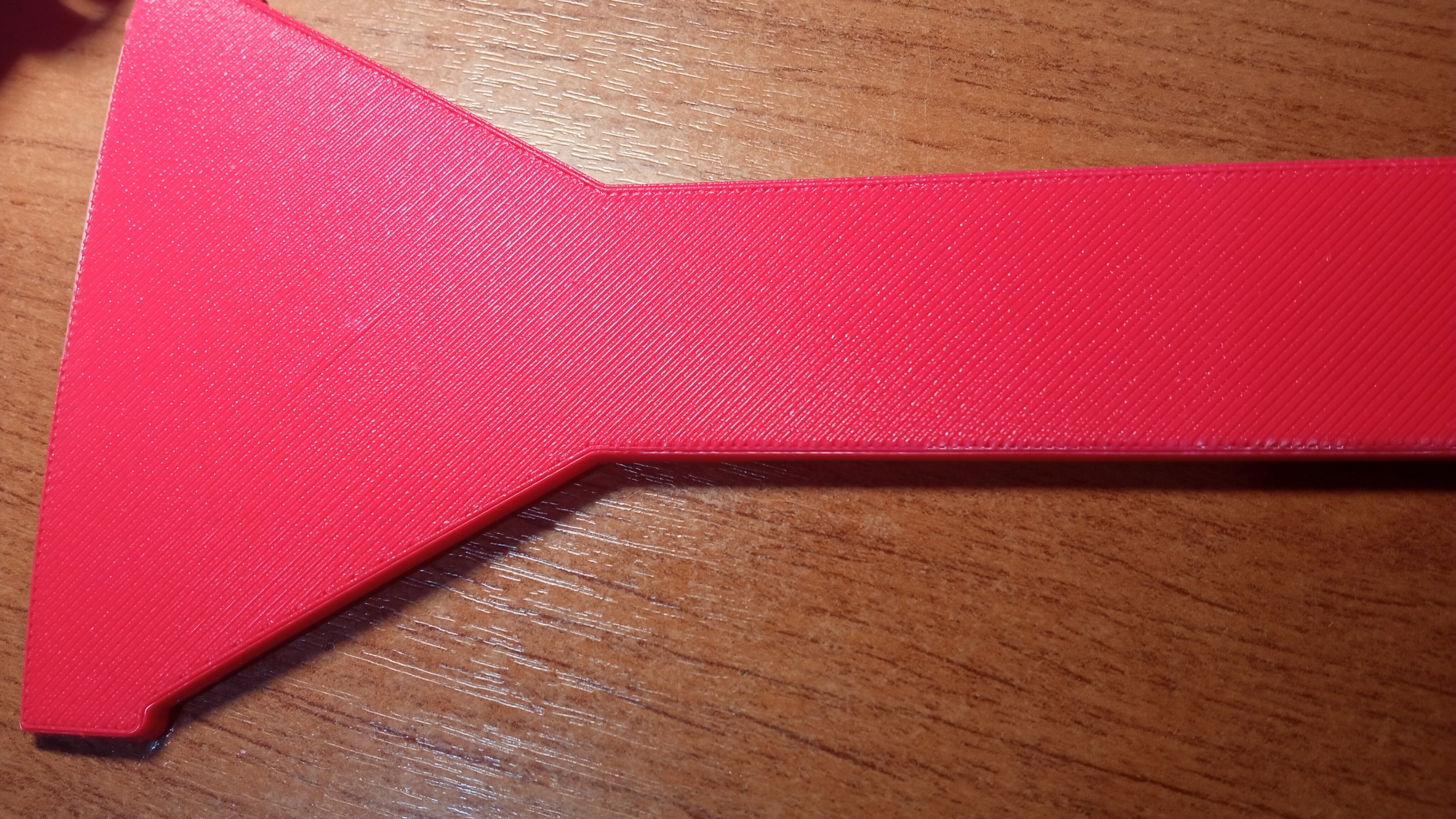

Подготовка была сделана на совесть. Прошерстил все настройки anycubic slicer, выставил все по фен-шую: снизил скорость (ставил по нижним границам от рекомендованных), установил ретракцию, выключил охлаждение, и увеличил температуру: поставил 260 для сопла и 90 для стола (это все максимально допустимые значения для моего принтера).

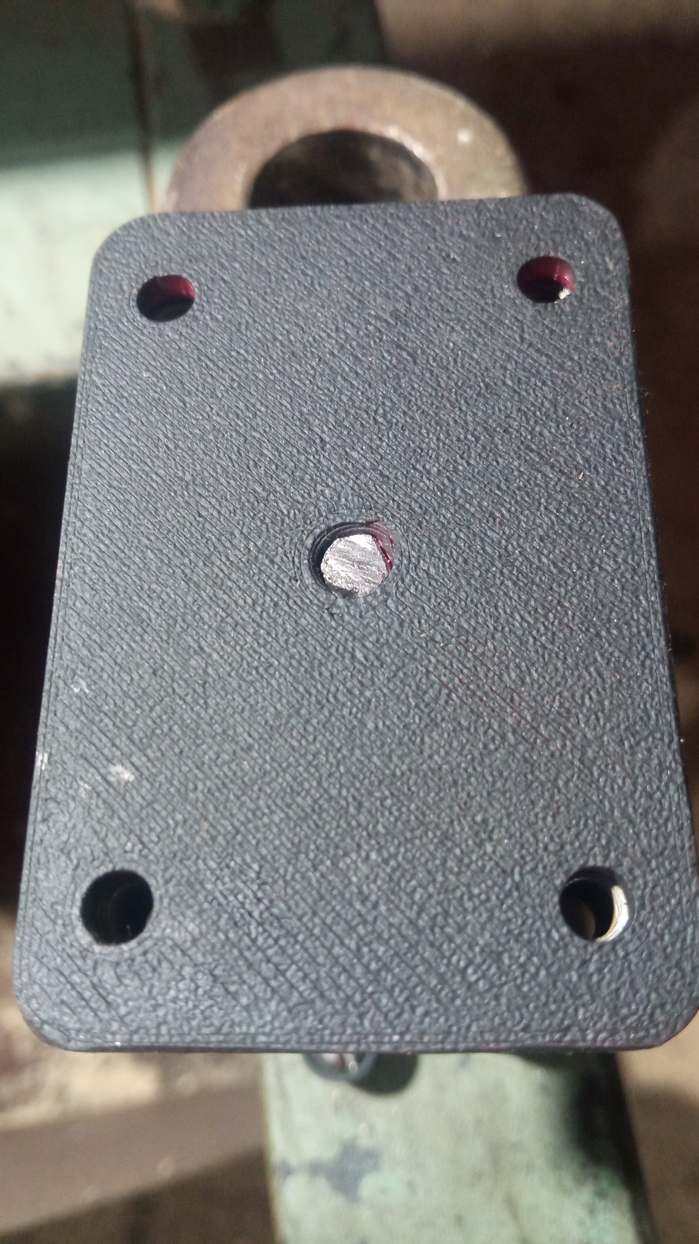

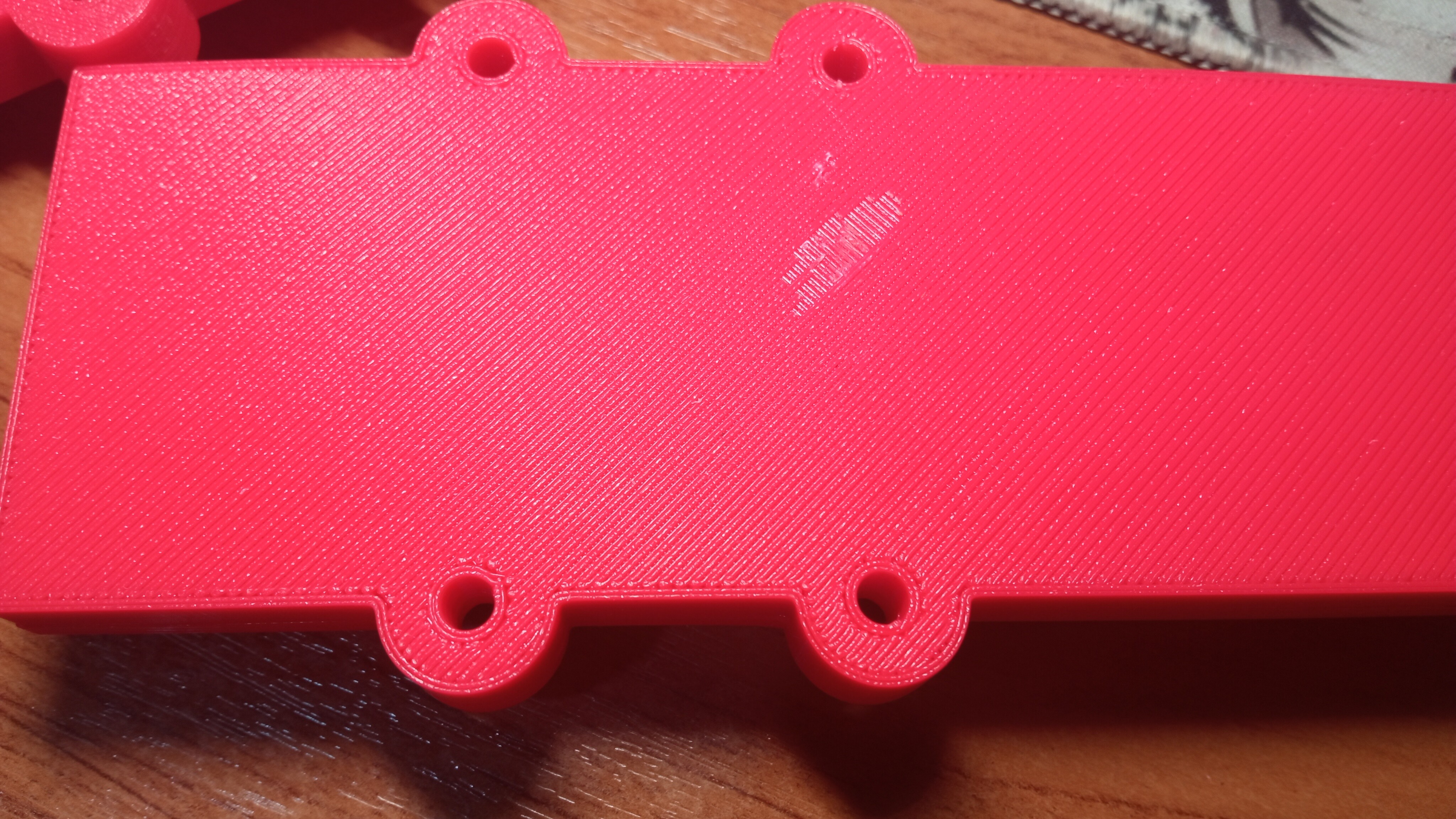

Ну и решил проверить как все пойдет. Первые 3 детали были небольшие, поэтому печатать их я решился даже без энклоужера. Все вышло неплохо - я был крайне этим доволен.
Увеличение температуры стола на anycubic kobra 2 max выше максимума в 90 градусовНа самой первой детали четко повторяется рельеф стола. (деталь покрашена баллончиком)

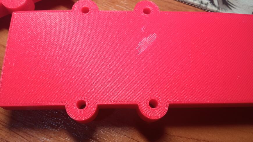

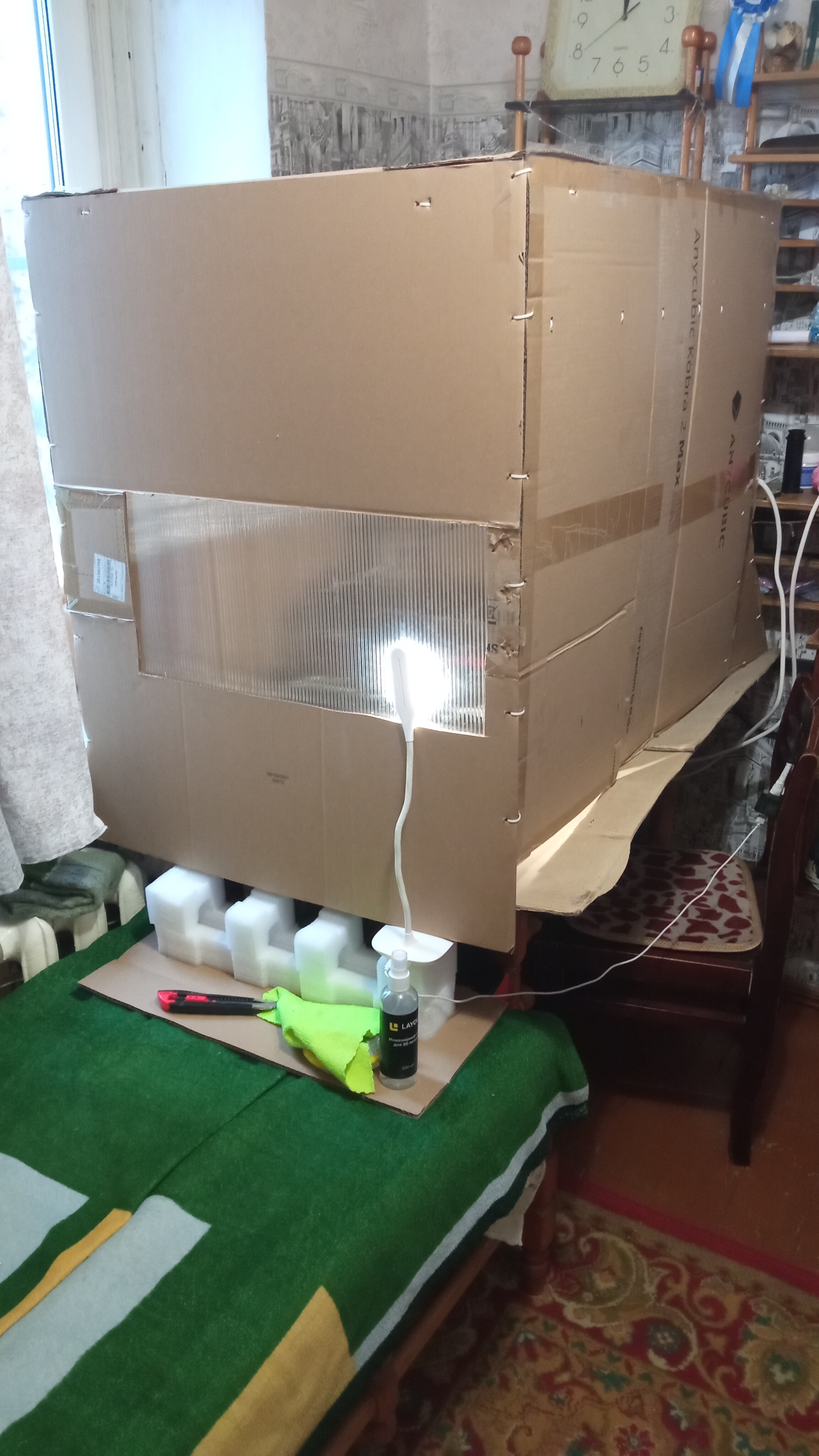

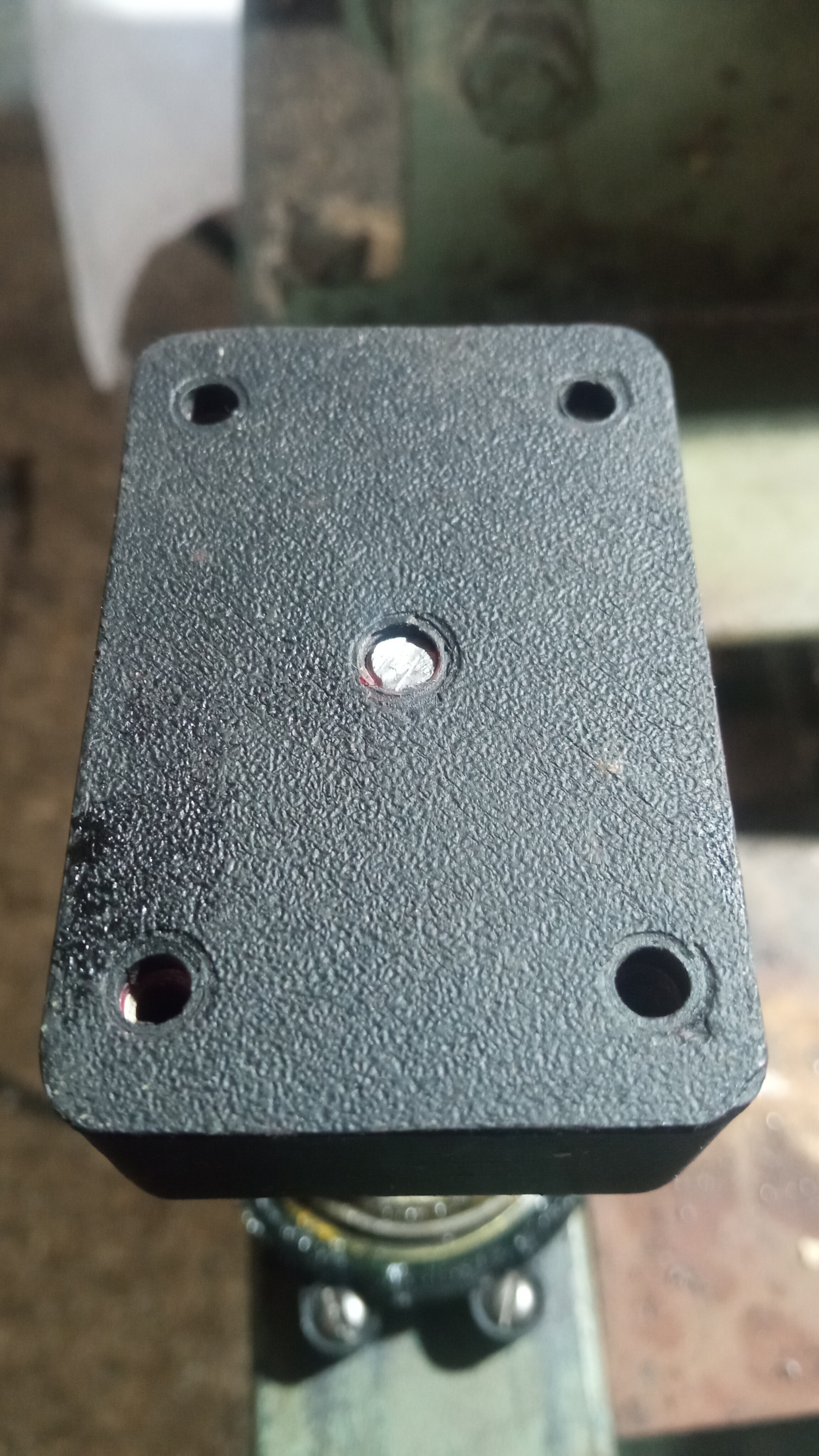

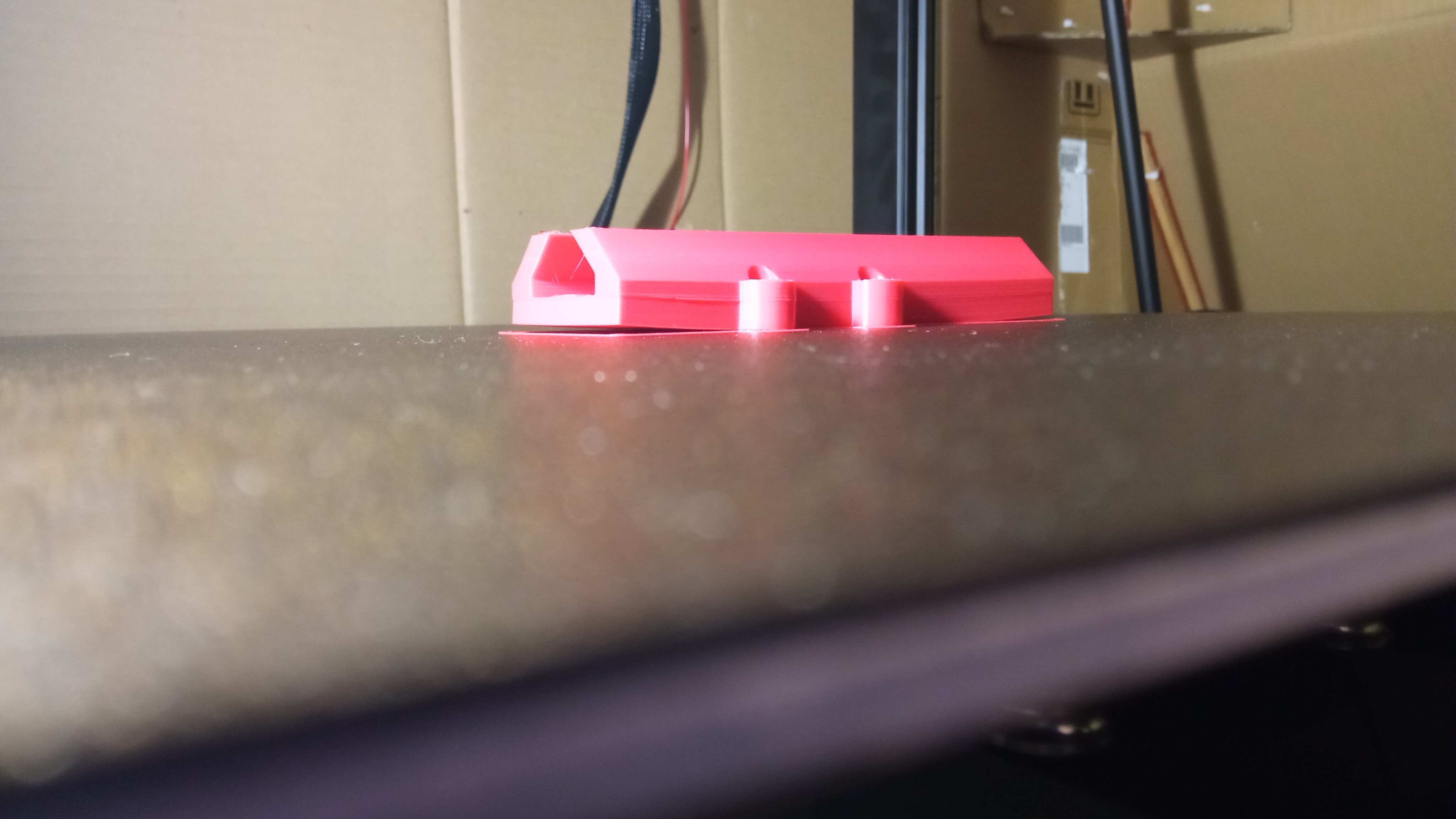

Вторая похуже, но все еще хорошо. Третья деталька была совсем небольшая, ее показывать не буду.Далее у меня пошли детали посерьезнее, для них я соорудил вот такую вот коробень
Увеличение температуры стола на anycubic kobra 2 max выше максимума в 90 градусовИ погнал печатать.Увеличение температуры стола на anycubic kobra 2 max выше максимума в 90 градусов

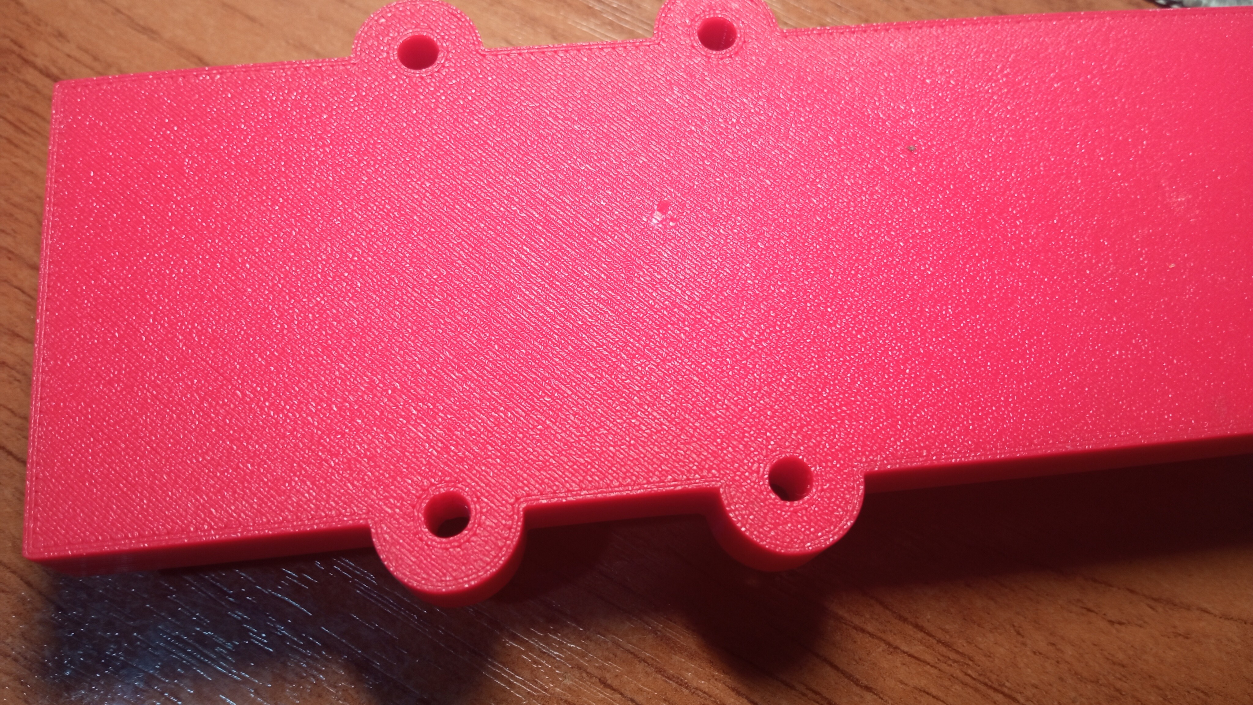

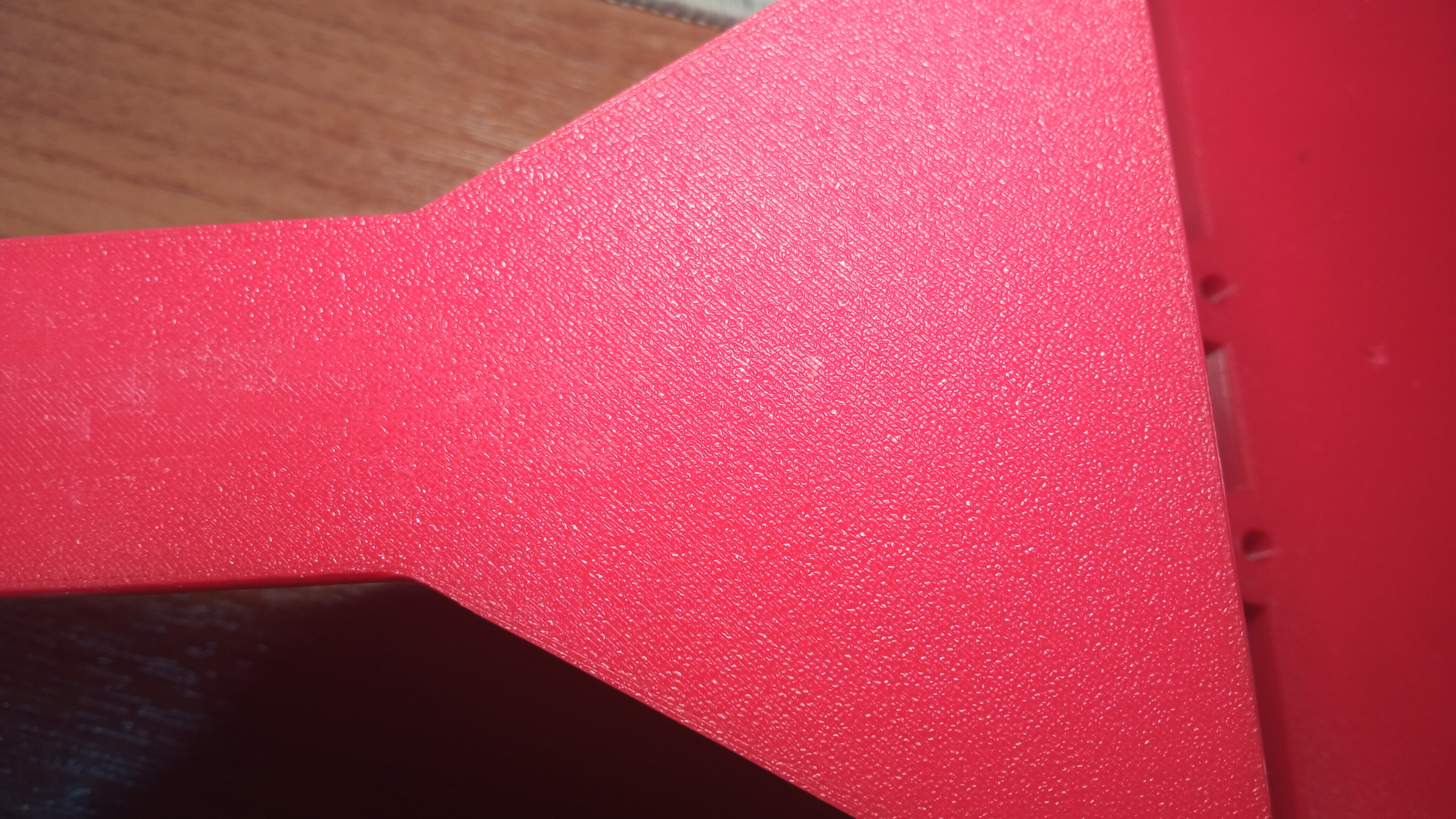

Вот нижняя поверхность первой детали - все еще хорошо. Деталь напечаталась нормально, ни чего не оторвало.Но вот дальше что-то пошло не так и качество начало пропадать куда-то вместе с адгезией к столу.
Увеличение температуры стола на anycubic kobra 2 max выше максимума в 90 градусовТут уже отчетливо виднеются линии экструзии и углы немного оторвало от стола - неприятно, но тем не менее конкретно эту деталь я посчитал удовлетворительной.Дальше- хуже.Увеличение температуры стола на anycubic kobra 2 max выше максимума в 90 градусов
Эта же деталь что и на предыдущем фото (мне их надо несколько). Углы оторвало еще сильнее. Причина вот.
Увеличение температуры стола на anycubic kobra 2 max выше максимума в 90 градусовЕще более отчетливые линии - нет прилипания - нет адгезии - ни какой клей такую ситуацию не исправит. Как видно на фото, нижний слой без каких-либо проблем отковыривается от второго слоя.

Где-то между этими деталям утеплил снизу стол чтобы выровнять температуру и уменьшить теплопотери. Также завел в коробку греющий кабель, чтобы еще немного увеличить температуру в камере. И даже в изначальном проекте деталей округлил углы чтобы рассеять напряжение. Ни чего из этого не помогло в решении проблемы.Вот наконец я вплотную подошел к сути вопроса. Мне конечно не очень понятно, почему сначала печаталось нормально, а потом все хуже и хуже, но это ни особо важно (или важно?), есть конкретная проблема - не хватает ТЕМПЕРАТУРЫ стола. Есть вообще подозрения что даже если датчик честно показывает температуру в 90 градусов, то до самой поверхности детали доходит меньшая температура.В любом случае надо увеличивать. Как? ломать прошивку. Как? я не знаю (я вообще максимально дуб в этом вопросе. На принтере стояла версия прошивки anycubic 3.1.2, апнул до 3.1.5. И в той и в другой версии максимальная 90 градусов.Тут была статья https://3dtoday.ru/questions/maksimalnyi-nagrev-stola. Чувак грел стол до 100 градусов, видимо первая версия кобры это позволяла.Напрягал Дипсик и перплексити с этим вопросом, но ждать от языковых моделей валидный ответ в узконаправленных темах еще рановато.Но то что я понял, так это то, что мне надо найти исходный код прошивки, и уже с этим у меня возникли проблемы.
Прошу помочь, кто чем может. Буду рад вообще любому совету как увеличить температуру.
