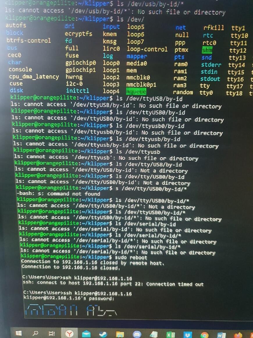

Добрый день, столкнулся с проблемой определения порта USB. У меня Orange PI lite, вторая плата BTT SKR mini e3 v 3.0 купил буквально 4 дня назад. И последние 3 дня я не могу установить клиппер только из-за того, что Orange PI не определяет плату.

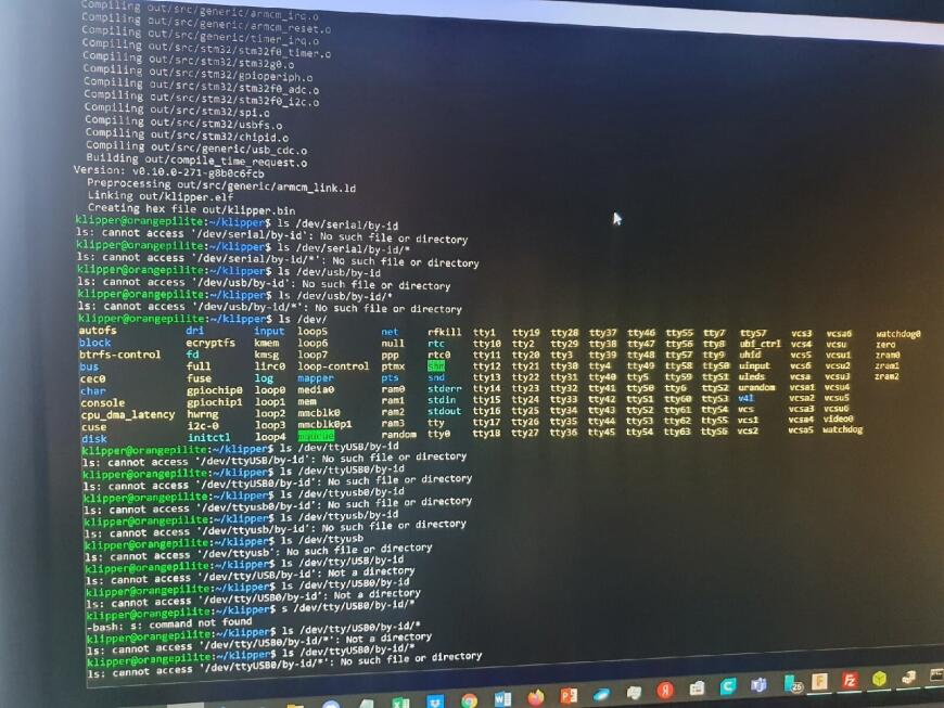

Вообще в первый день у меня вроде бы получилось, так как плата BTT начала гореть дополнительно 2-мя зелеными светодиодами. Но после перезагрузки они гореть перестали. Перезагружал я так как у меня ничего подключено к плате не было, и клиппер ругался на то, что температура экструдера выходит за пределы минимума или максимума. Поэтому я отключил плату и все подключил.Если кратко, то при вводе команды ls /dev/serial/by-id/* из официальной инструкции она выдает вот это вот. В предыдущие дни я пробовал использовать другие команды, которые по инструкции менее предпочтительны, но они выдавали не ту информацию которая мне нужна.

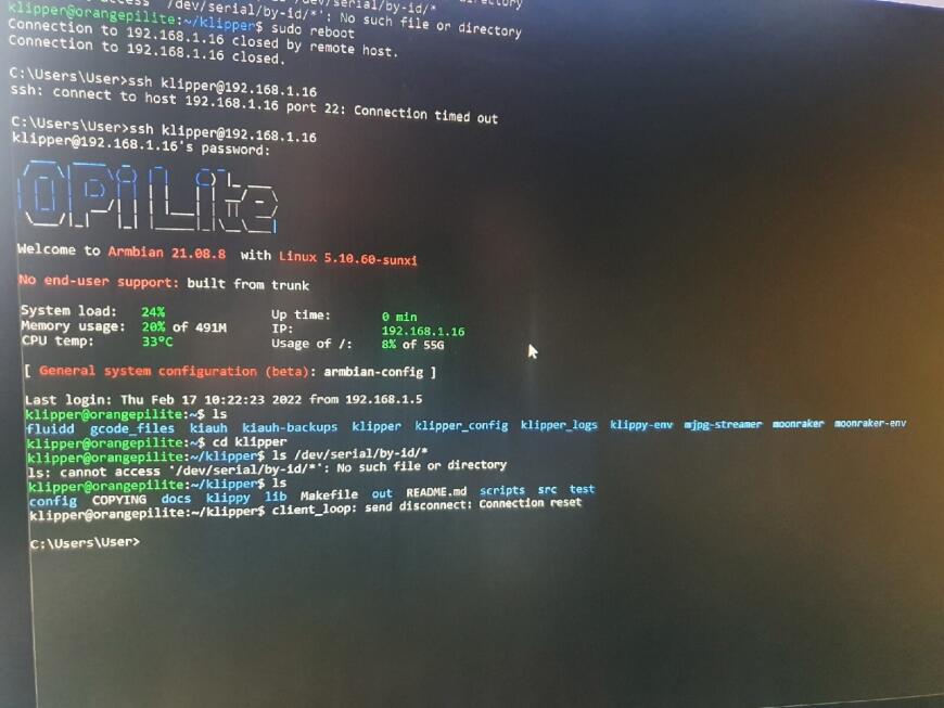

После этого я решил заходить в папки вручную и смотреть куда можно пробраться и где найти информацию о подключениях к порту USB, но дойти смог только до папки dev.
Потом я заметил что в папке klipper из которой я перехожу нет папки dev. В инструкции точно так же переходят из папки klipper.В результате я уже отчаялся и начал пробовать сам) Но и это не дало ощутимых результатов, хотя ошибки он стал выдавать с разным текстом.
Вообще я пытался поставить клиппер с ардуино и рампс, но это у меня то же не получилось. Подумав что дело не только в моих руках, но и в ардуино, я подумал что есть смысл все же обзавестись нормальной платой. Поэтому заказал BTT SKR mini со встроенными дровами.
Может кто-то знает где я что-то проворонил или как это исправить? К слову этот клиппер я уже не меньше месяца мучаю установкой и пока ни разу не смог запустить принтер что-нибудь сделать.
