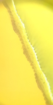

неравномерная экструзия
Вот фото среза распечатанной стенки толщиной 0.5мм с толщиной слоя 0.16 сопло 0.3.Видно что толщина экструзии циклично увеличивается и уменьшается повторяется через 10 слоев.
Размер делали (высота) соответствует. Филамент равномерный по всей длине. Менял на другой - то же самое.
Не зависит от слайсеров и высота слоя не гуляет (по фото видно).
Получается, что экструдер давит то много то мало. На моделях с ультра-тонкими слоями то же самое, но шаг уже не тот.
Двигатель экструдера менял. Не влияет.
Делал тест экструзии - четко в миллиметрах совпадает.
С температулой не связано, разлет в 2 градуса, Не совпадает график колебаний температуры с горбами слоев, хотя и так видно, что в толстых местах реально пластика больше. То что на фото при стенке в 0.5 в толстом месте 0.55 в тонком 0.45
Не могу понять, что еще может быть?
