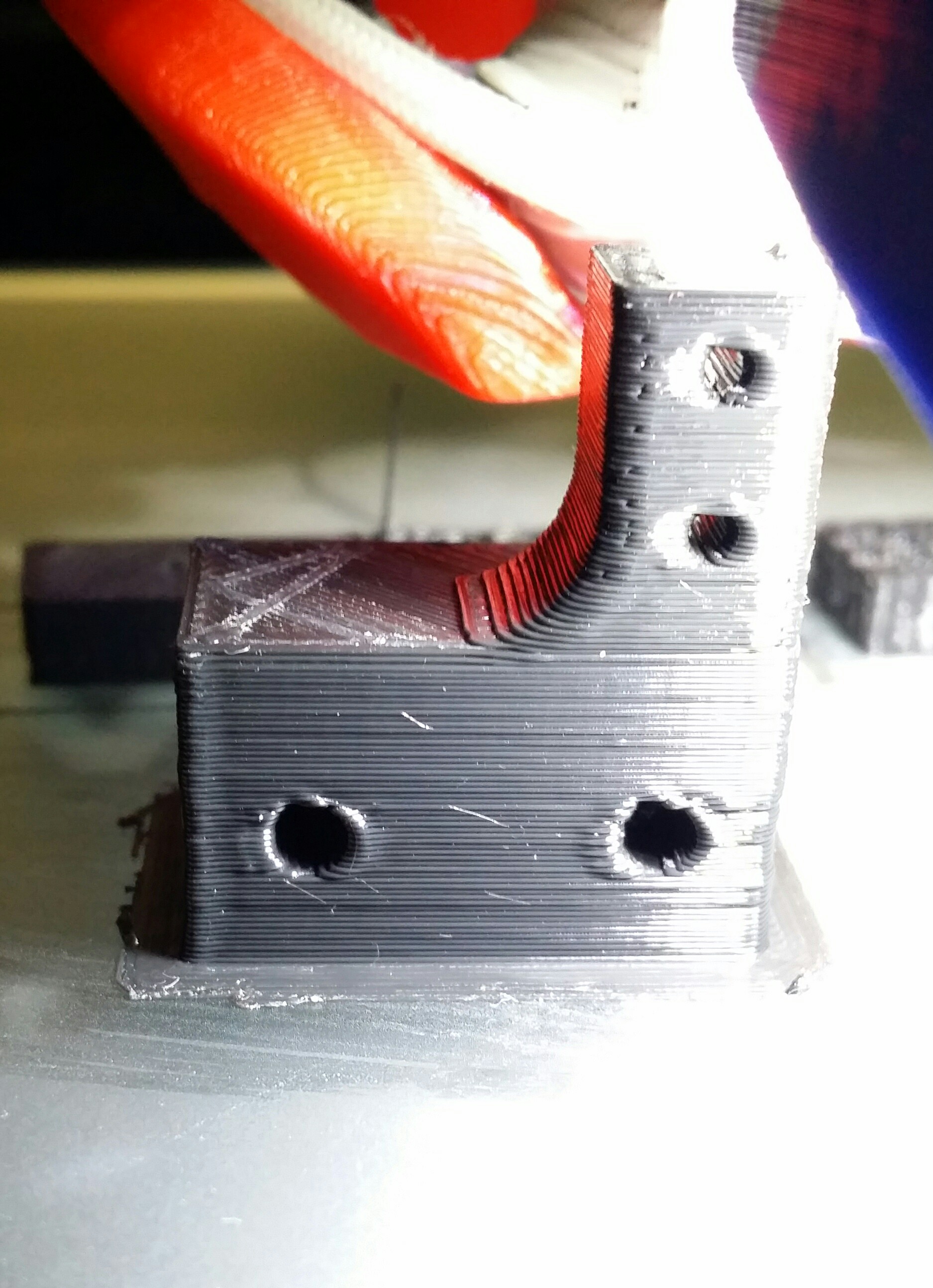

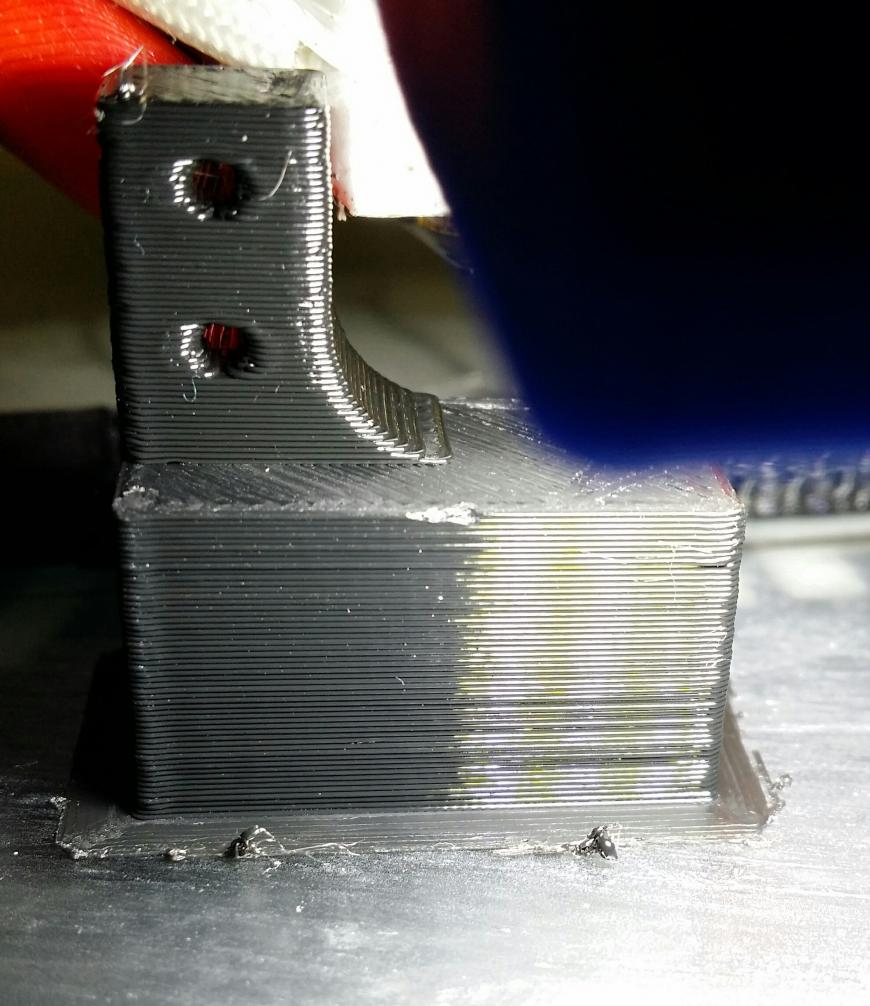

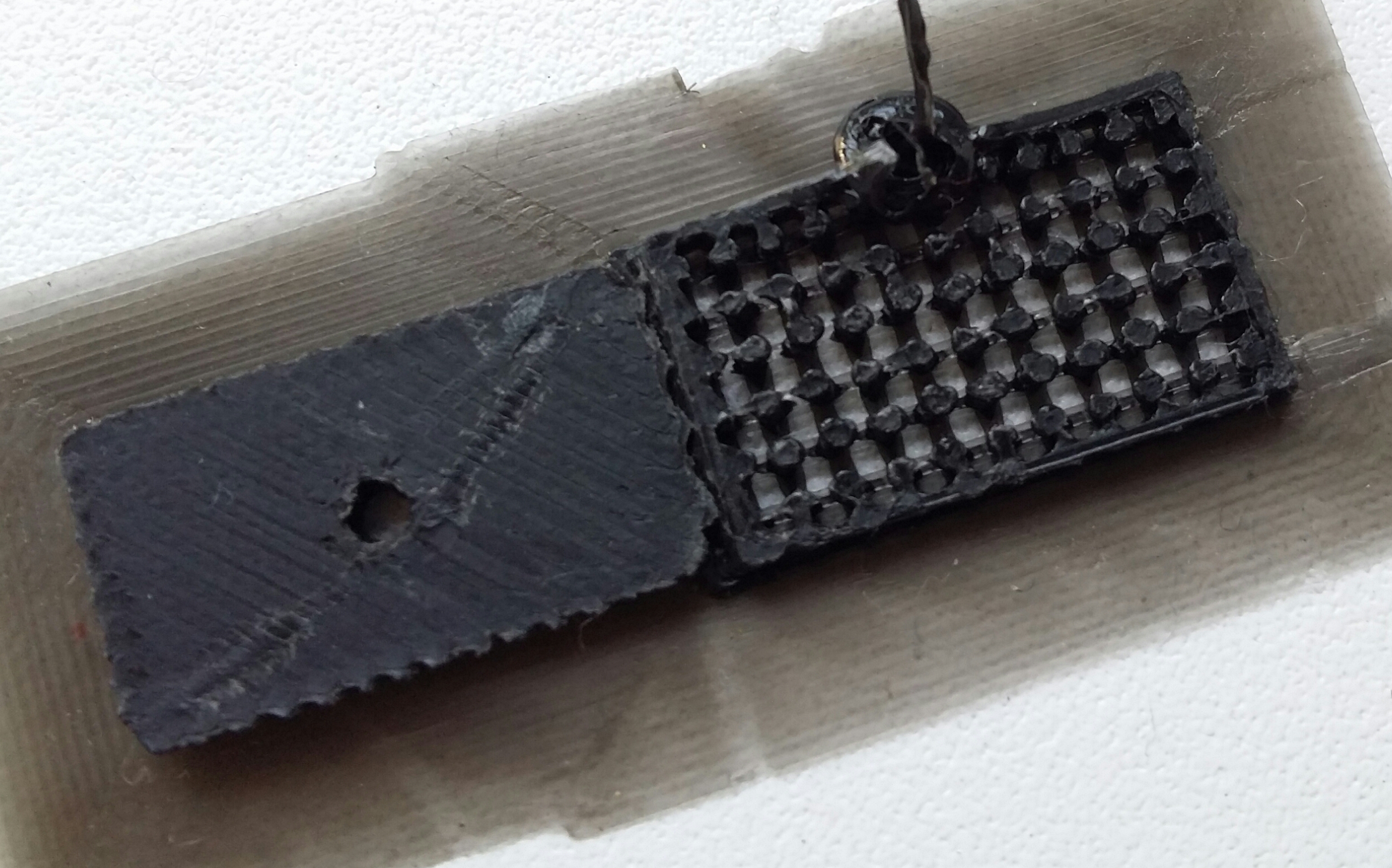

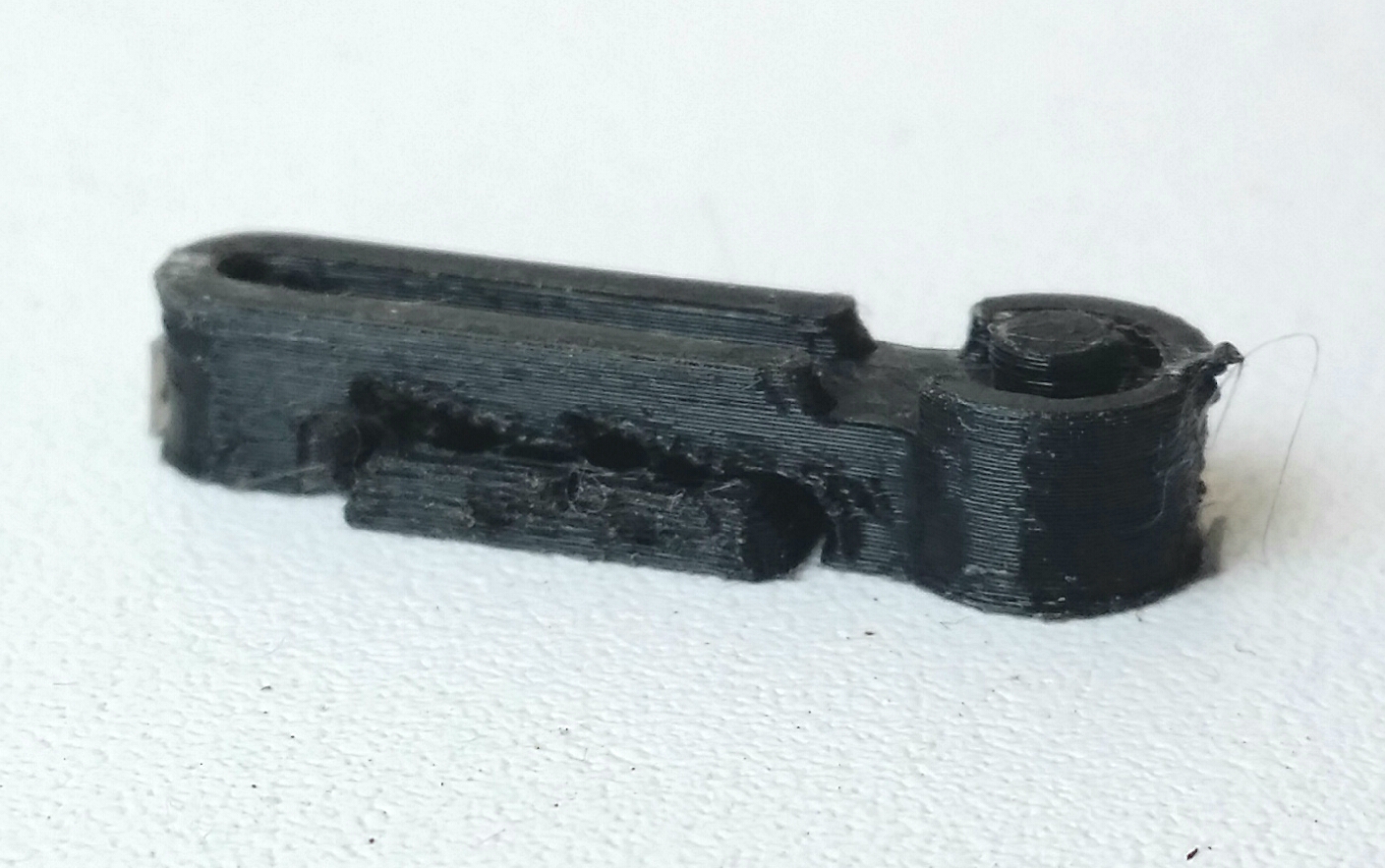

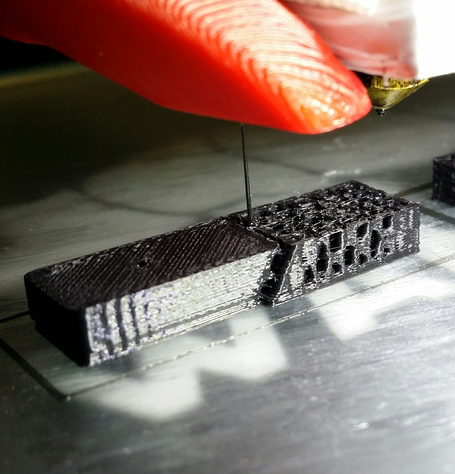

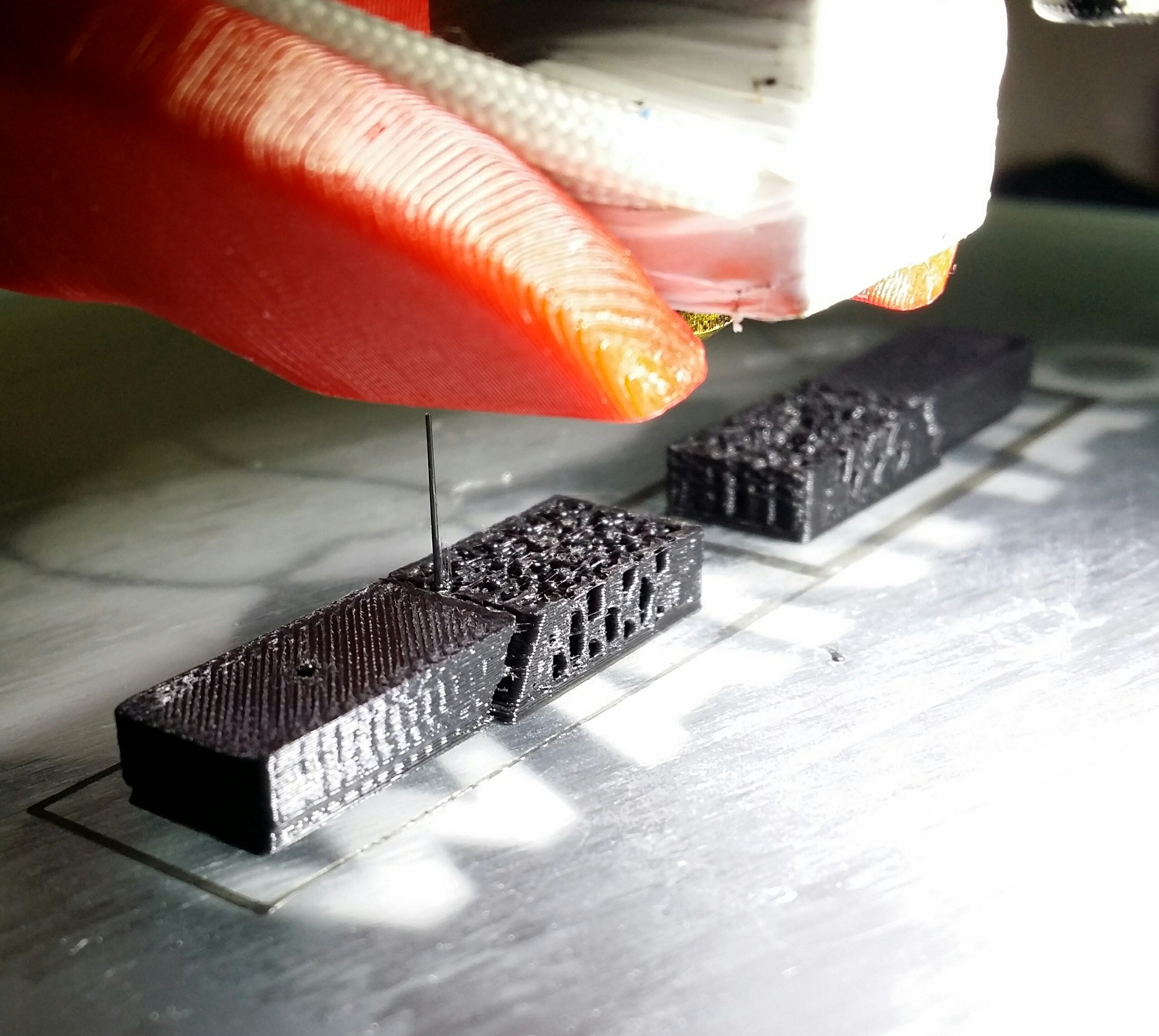

Ухудшелось качество после ТО. Где копать?
Всем хорошего времени суток.

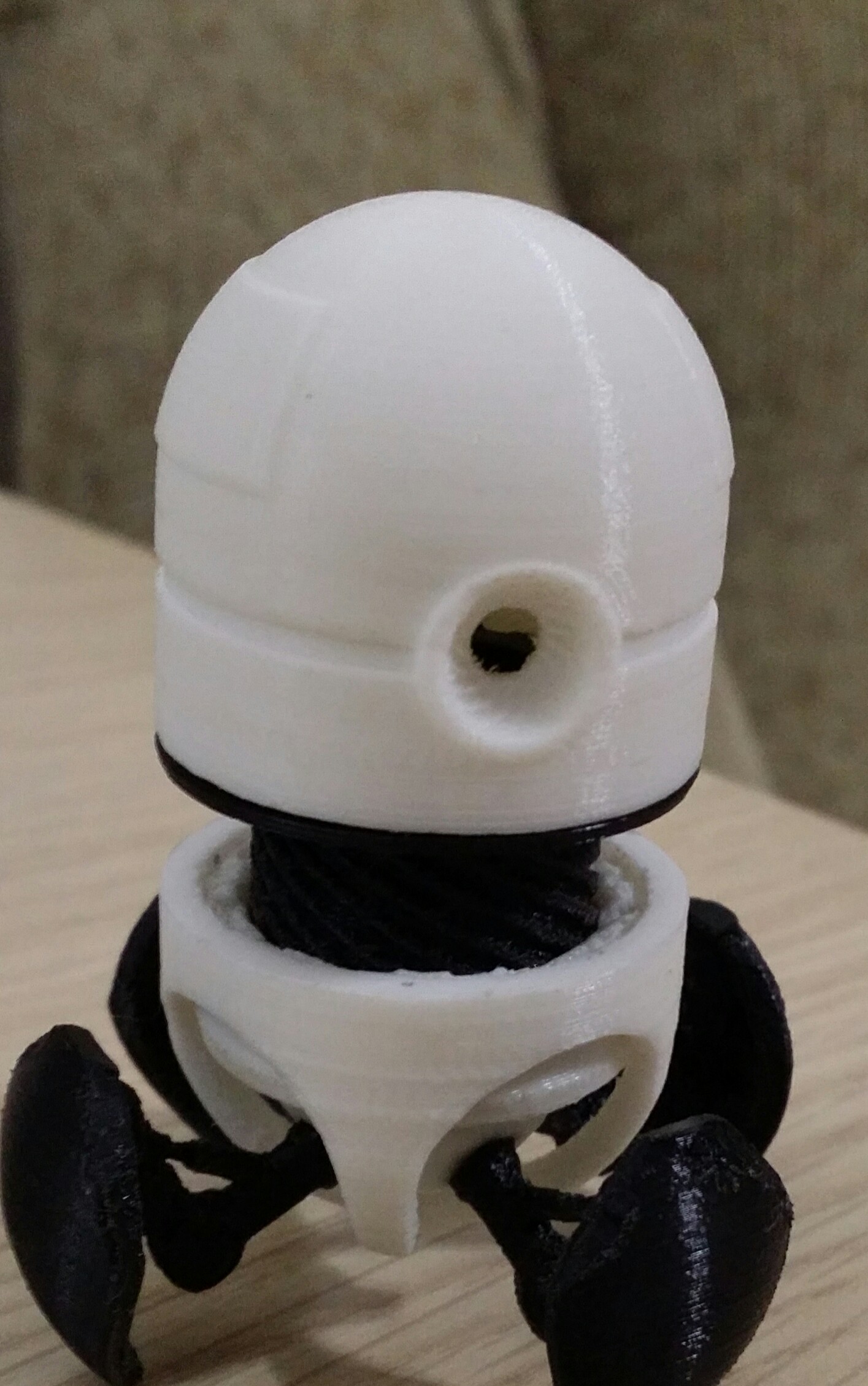

Принтер Wanhao i3 v2. Делал вынужденное ТО - развалились подшипники ролика ремня Z но после качество печати сильно ухудшелось.
- поддержки вида Grid стали печататся как столбики, а не положеной сеткой.
- вдоль X оси сильная волнистость.
- слои ложаться не ровно местами
- округлые обьекты печатаются отлично, прямоугольные плохо.
Печатал белого робота - все детали напечатались отлично (ноги не в счет, тк очень сложная форма). Но печатаю другие детали прямоуголтных форм и принтер печатает очень плохо. Волны, поддержки вообще хрен знает что. Не могу понять в чем дело. После ТО настройки не менялись. До ТО проблем не было (когда ролик не развалился еще) помогите диагноз поставить.
Параметр:
Пластик PLA Bestfilament
Слой 0.1 (до 0.25)
Подача 102%
Скорость от 40 до 60
Охлаждение улитка и кобра обдув.
Температуры от 205 до 225 и 45-55с (пробовал на ходу менять темперптуру, грешил на перегрев,но ничего не меняется)

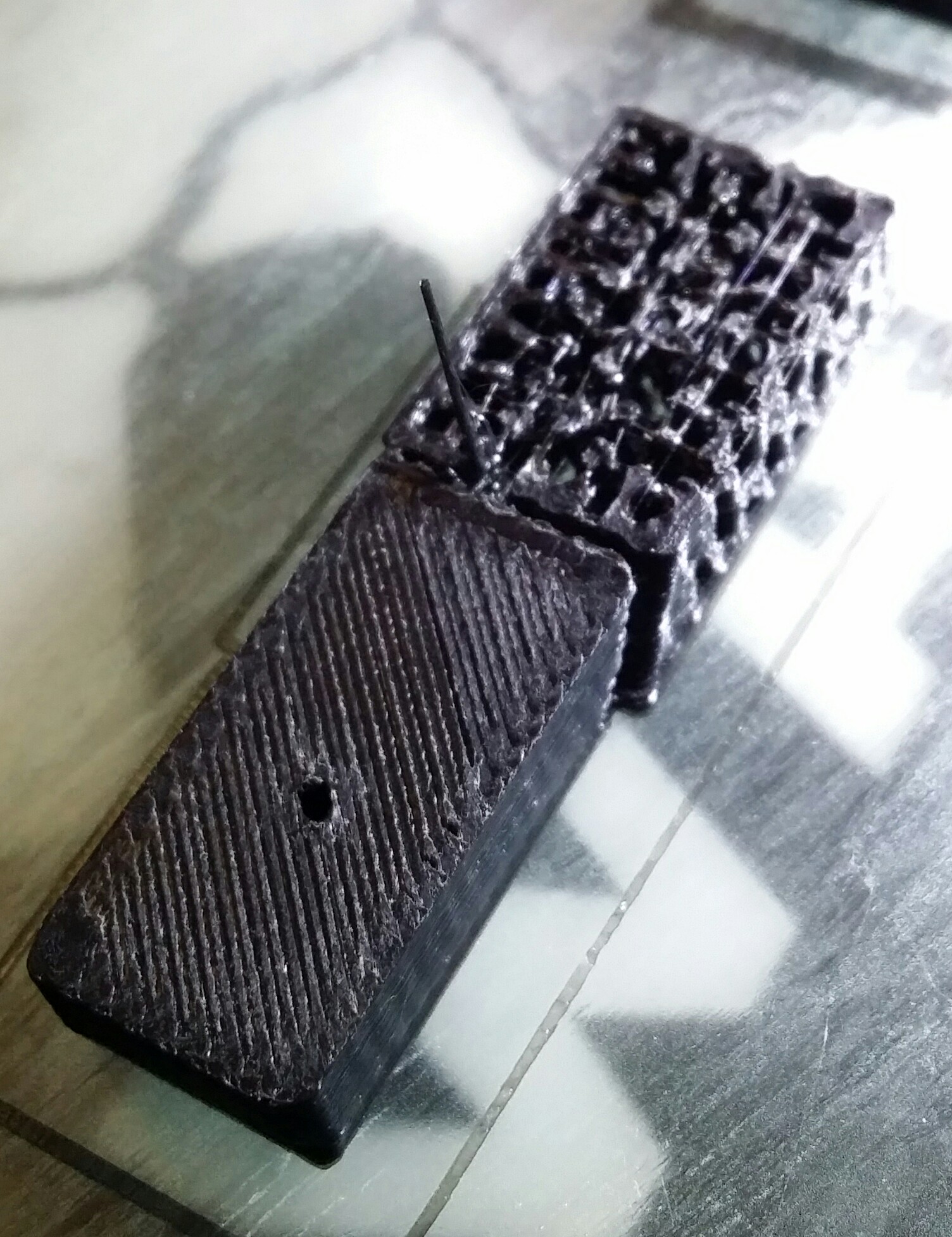

Ремни были туго затянуты, руками когда водишь стол и каретку ощущуались рывки, ослабил ремни, все ездит гладко без рывков.
Все перепробовал не пойму в чем дело.Тут деталь а-ля мостик с поддержкой, и прямо над поддержками как зубья пилы. Их быть не должно, должно ьыть ровно и гладко. Прямоугольный мостик должен быть, а получаются зубья почему то. Очень плохо заполняет мосты.
