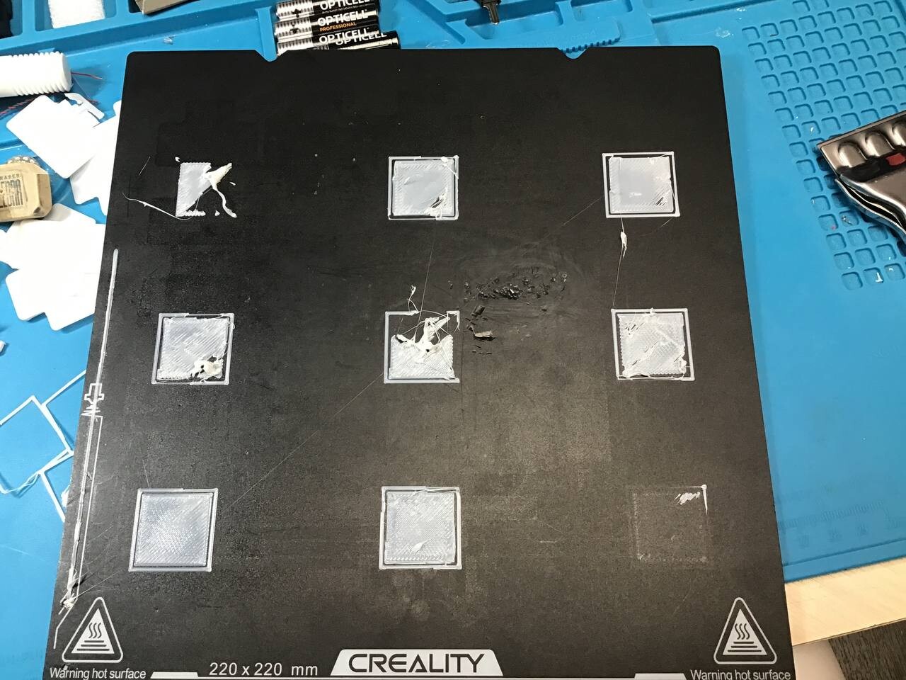

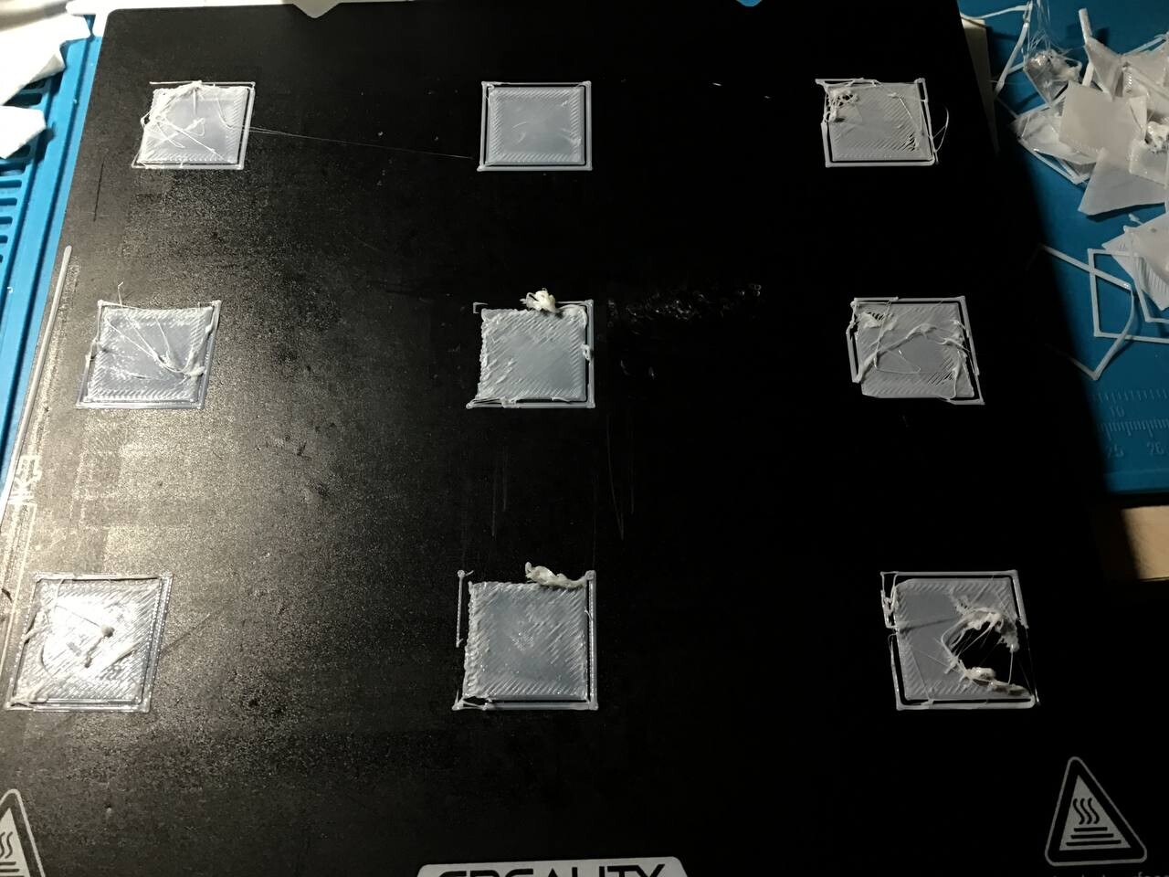

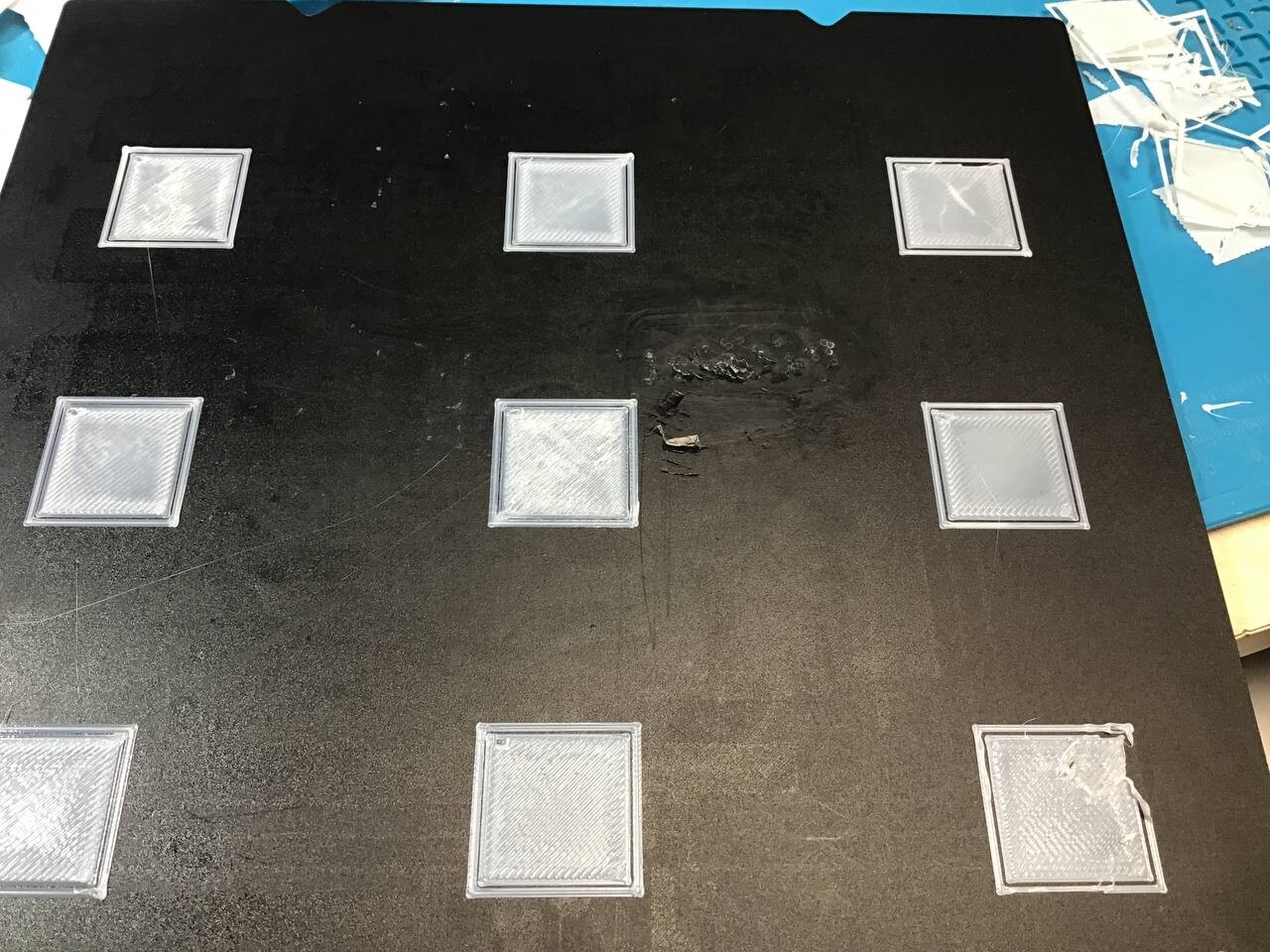

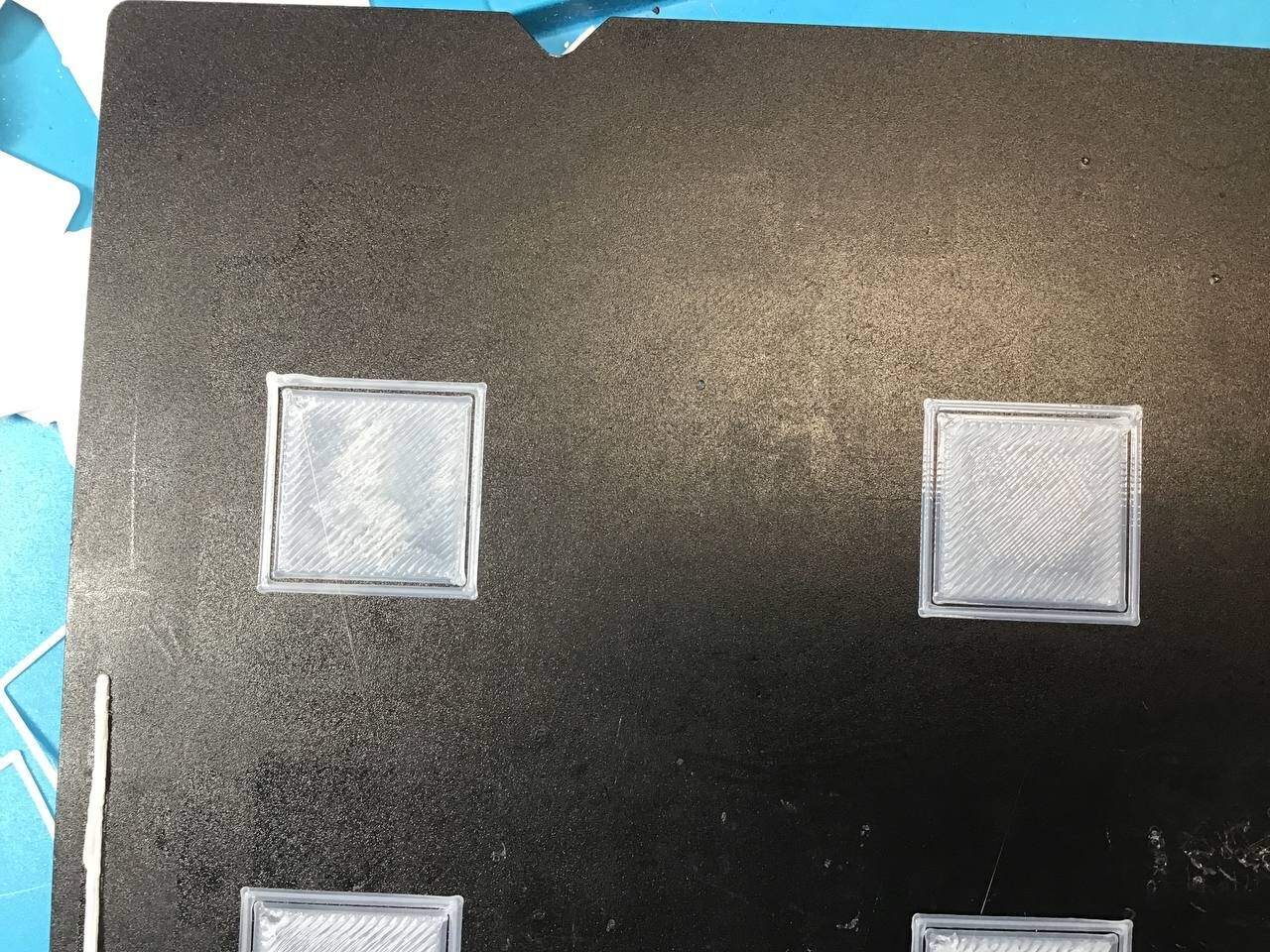

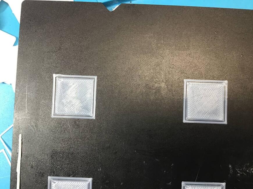

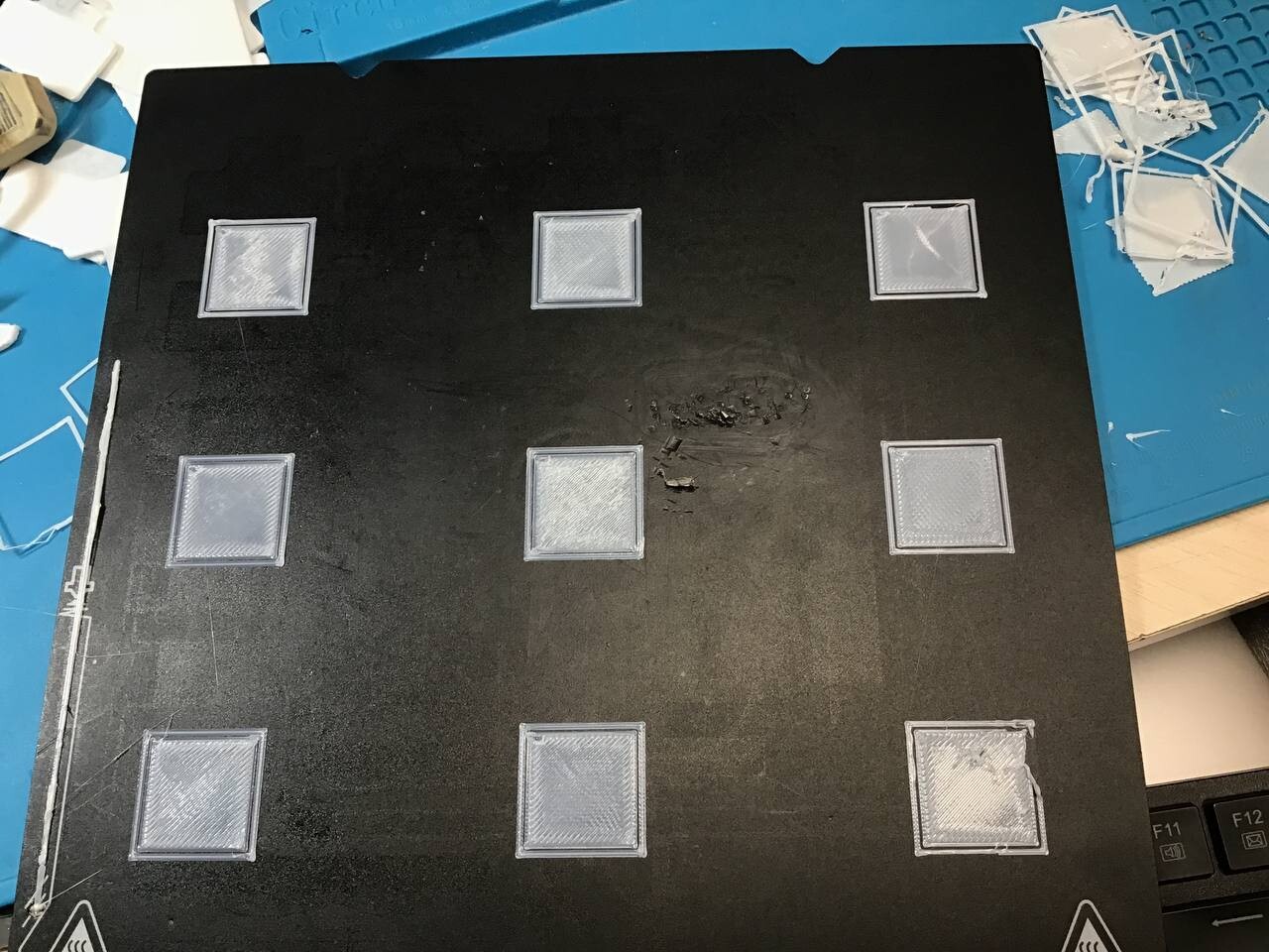

Творог и прилипание к соплу. Ужасный первый слой
ZHUCHOQ
08.11.2025
510
Вопросы и ответы
Творог и прилипание к соплу. Ужасный первый слойТворог и прилипание к соплу. Ужасный первый слойТворог и прилипание к соплу. Ужасный первый слойТворог и прилипание к соплу. Ужасный первый слойТворог и прилипание к соплу. Ужасный первый слойПринтер creality ended 3v3 se
пластик creality petg white
t сопла 245
t стола 85
скорость первого слоя 30 заполнение 50
Перемещение 75
Ускорение 300
сопло 0.4
Высота 0.24
ширина 0.5
ретракт 2
Z-hop 0.4
принтер из рук вон плохо печатает первый слой именно с этим пластиком, раньше использовал отечественный проблем не было. Расстояние от стола до сопла регулировал, было и большое и маленькое эффект не менялся. Понаблюдал за процессом печати, пластик отлипает на поворотах. Клеем не хочу мазать, всегда печатал так. То что магнитный коврик в ужасном состоянии в курсе, другой пластик на нем печатает ок, этот коврик у меня для тестов. Все остальные слои печатает изумительно, куда копать не знаю. Температуры тоже менял от 230 до 250. Экструдер чистил и прокаливал, если выдавливать через настройки, давит хорошо и ровно. Фото приложил смотрите.
