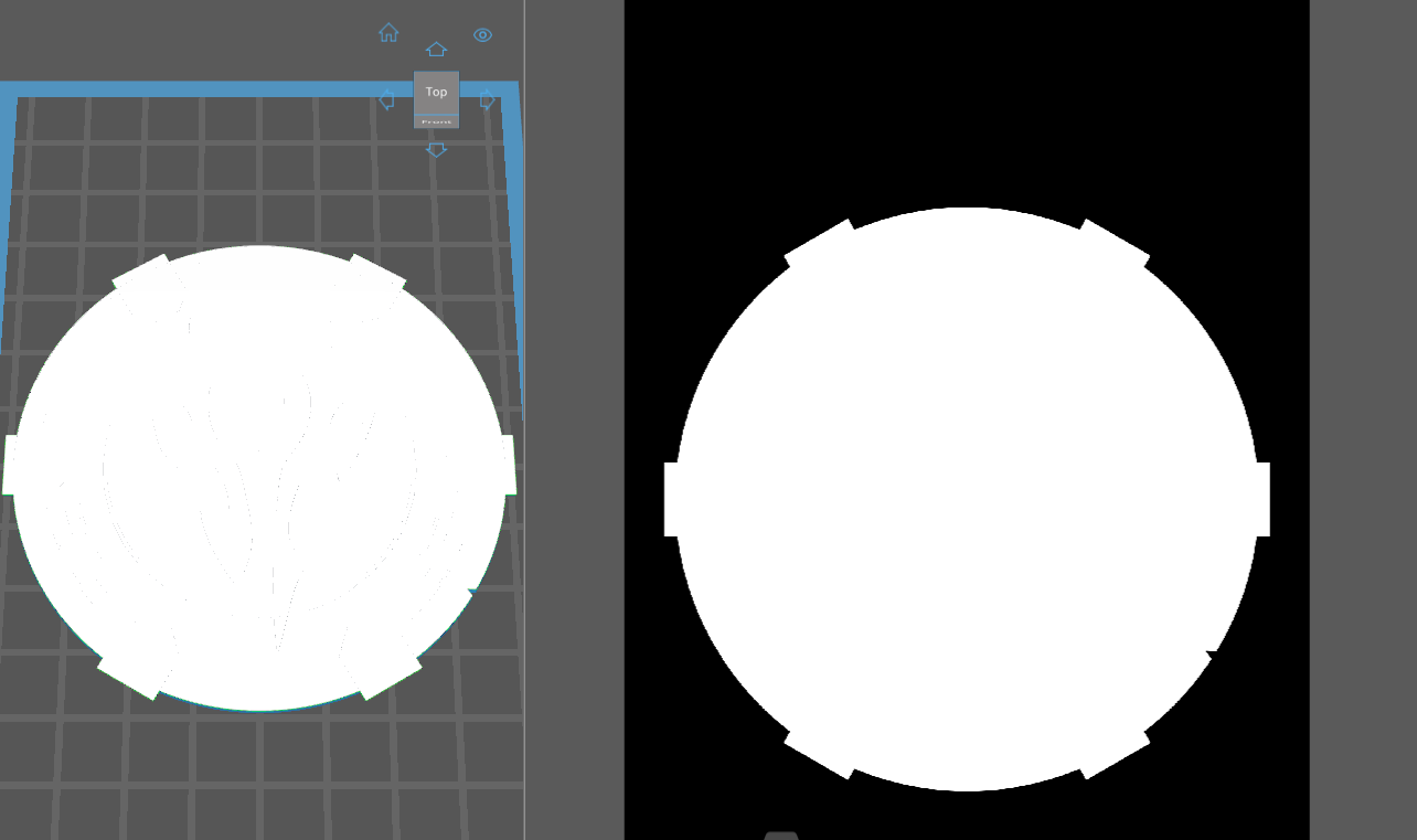

Здравствуйте. Возникла у меня необходимость печатать модель на SLA принтере модели FlashForge Foto 6.0слоями 10 микрон, так как модель художественная и детализации слоев 50 и 30 микрон не хватает. Столкнулся с проблемой. Мне известно, что треск должен быть при поднятии столика (отрывании последнего слоя от пленки ванной). Однако через 10 минут печати треск начинается и при ОПУСКАНИИ стола. При проверке обнаружилось, что в ванной образуются то ли отрывы от модели, то ли что - то в этом духе, из - за чего стол придавливается неправильно, и модель, хоть и печатается, но выглядит так, словно ее сдавило по Z, или пропустило слои. При печати слоем 0.05 таких проблем не наблюдается. Причем треск начинается, когда печатается не мелкая детализация, а достаточно крупная по площади часть модели без мелких деталей. Поскольку под моделью во время поднятия и опускания стола не происходит засветка, проблема возникает где - то на промежутке поднятия и опускания стола. После слития материала я обнаруживаю на дне тонюсенькие слои отвердевшего фотополмера, всегда +- разные.
