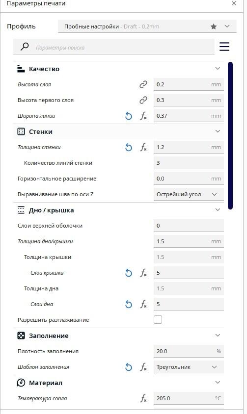

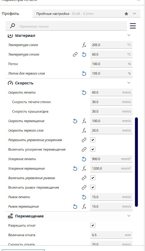

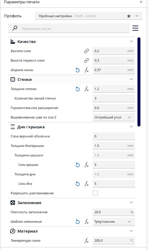

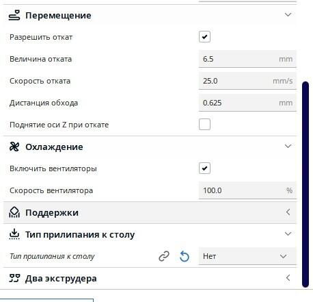

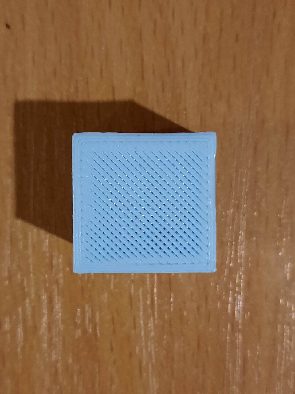

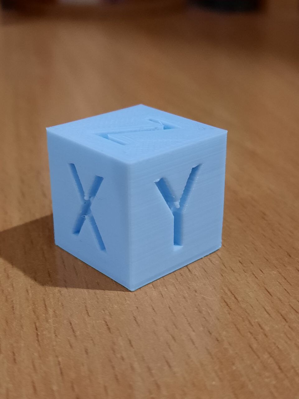

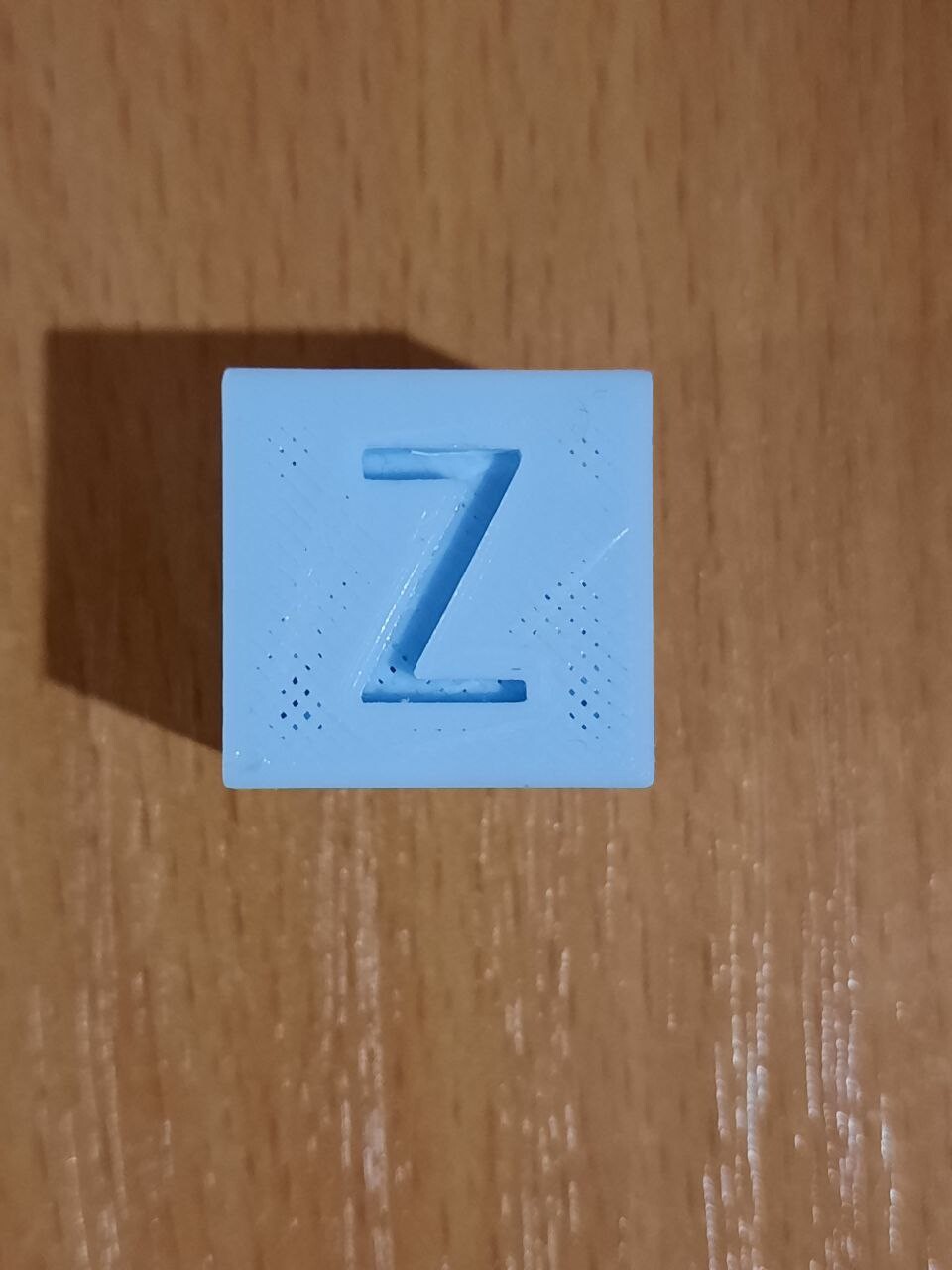

Всем здравствуйте, получила в подарок новый принтер FlyingGhost 5 буквально неделю назад. Основная проблема в том что печатая дно и крышку принтер будто ускоряется при заполнении . У стенок начинает нормально а когда ведёт линию до другой стенки видимо растягивает её и она становиться тоньше чем должна быть, получаются зазоры между линиями. Подскажите как с этим бороться? С механикой всё хорошо, с электроникой тоже, всё работает. По своей невнимательности сожгли драйвер tmc2208 для оси Y , заменили на tmc2209 напряжение выставили в 70% от высчитанного по формуле. По оси X продолжает стоять родной tmc2208. Приложу фото кубика и скринs настроек в Cura. Пробовали изменять ширину линии дошли до 0.32 но ничего не менялось, также изменяли температуру печати с 195 до 215 ничего снова не менялось.Тонкие линии заполнения крышки и днаТонкие линии заполнения крышки и днаТонкие линии заполнения крышки и днаТонкие линии заполнения крышки и днаТонкие линии заполнения крышки и днаТонкие линии заполнения крышки и дна
