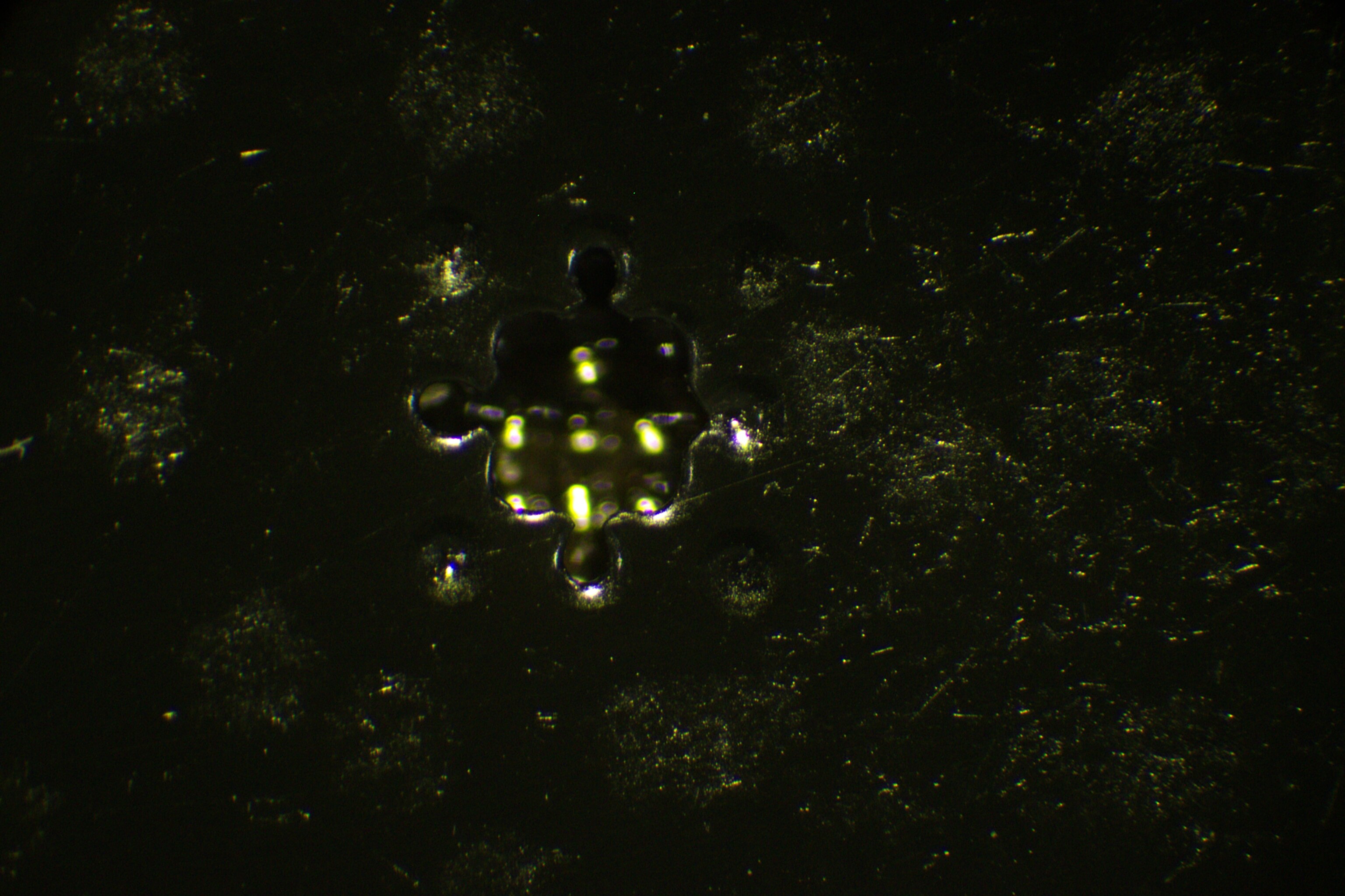

Добрый день,вопрос такой,полимерная печать способна ли справиться с такой точной задачей как печать матриц со сквозными отверстиями 150 микрон с шагом 400 микрон,вообще это возможно,может у кого то опыт был, и посоветуете какую можно взять прецизионную смолу,попробовать, принтер SIRIUS BLACK STANDART 6.8" 9K, печатали черной смолой Hardlight H220 получается,отверстия с шагом 400 микрон вообще сливаются,а с шагом 600 микрон очертания есть ,а сквозного отверстия нет. (тестовый кубик печатает с правильными габаритами)
