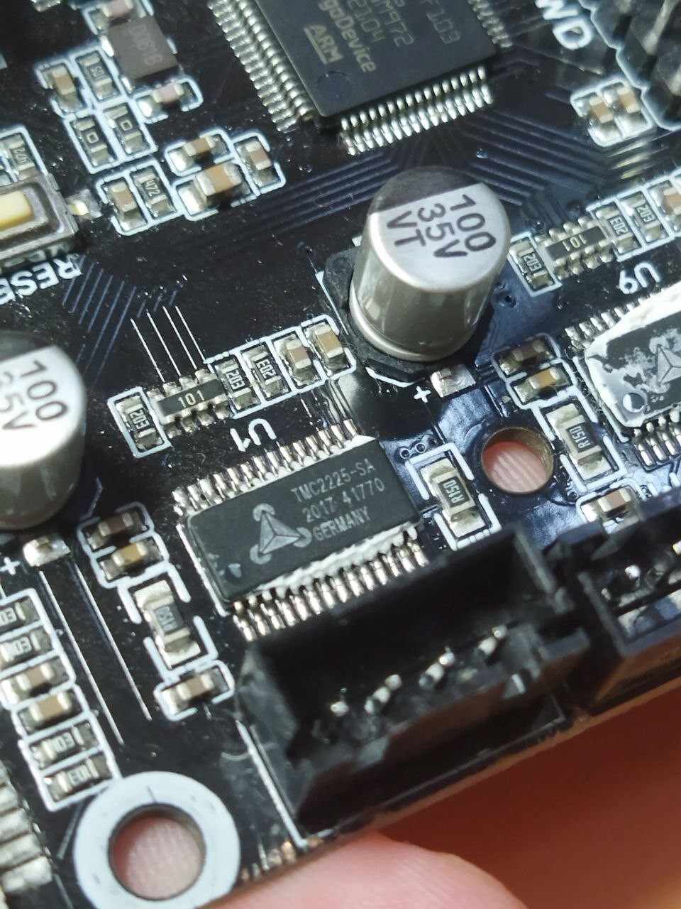

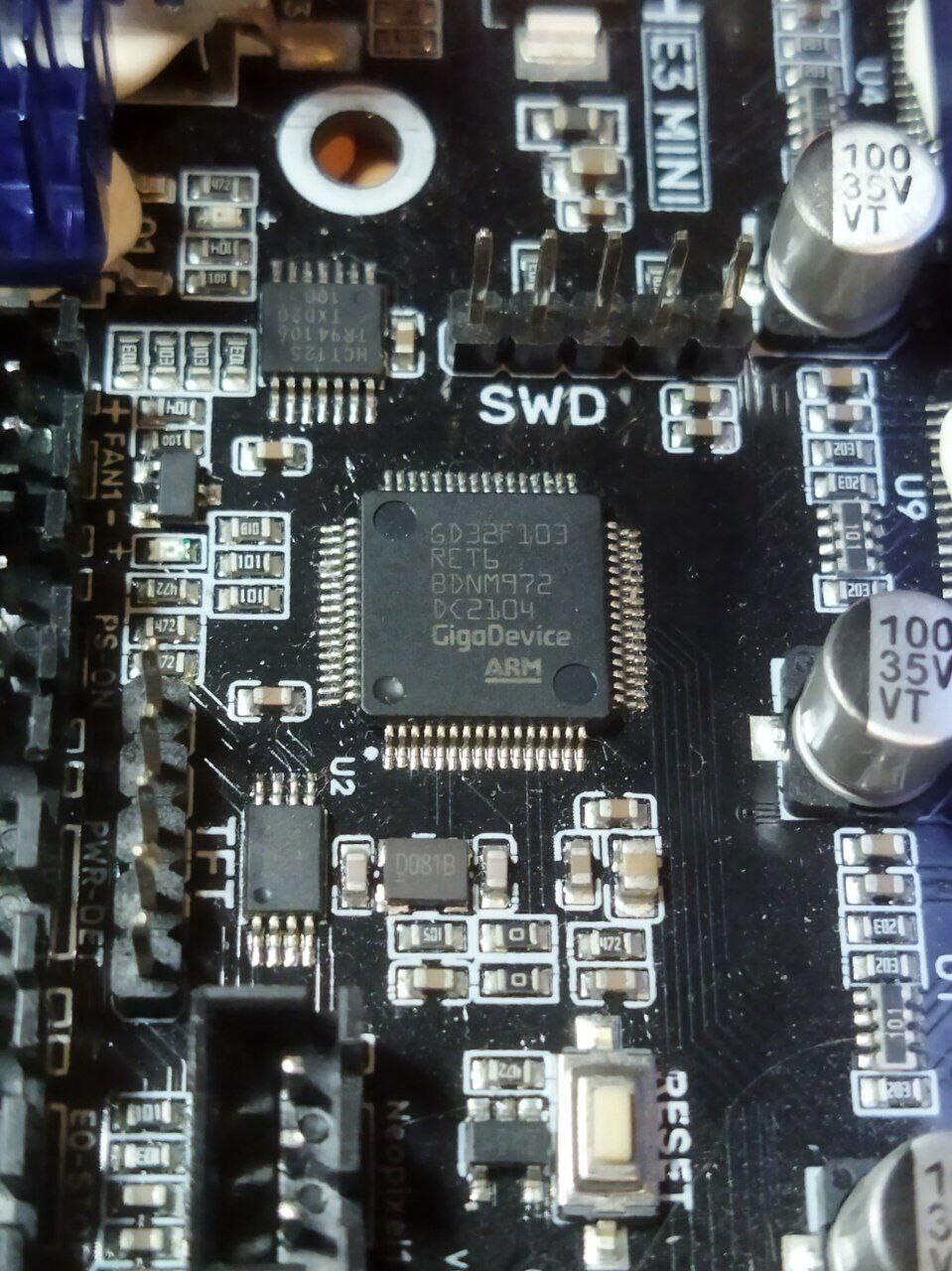

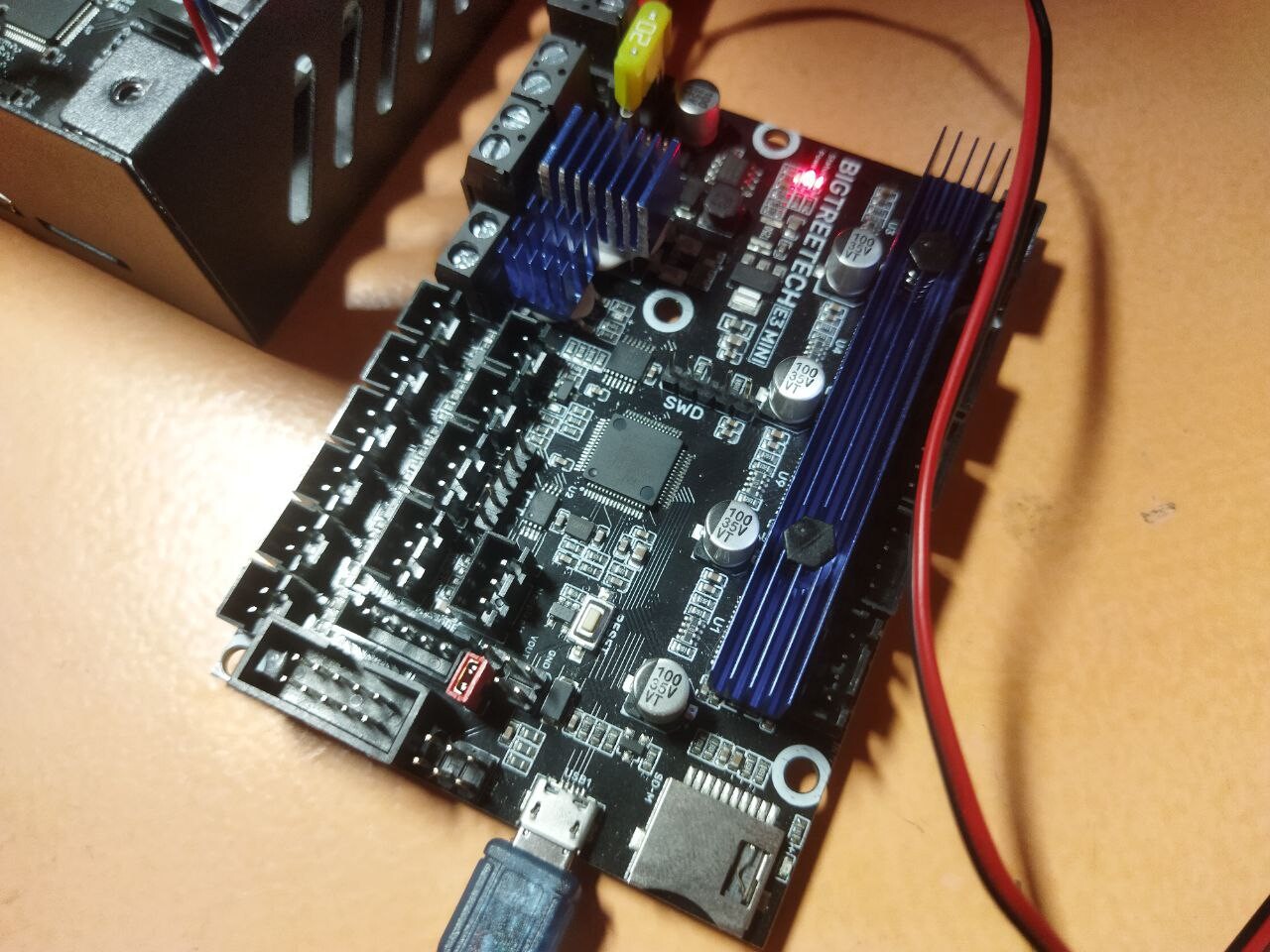

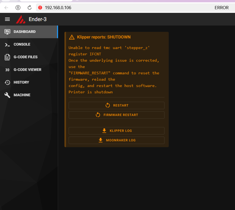

Добрый день, прошу помощи. Купил полгода назад btt skr mini e3 v2.1, установил на ender-3 Marlin на эту плату. Принтер работал, оси двигались, печатал, НО писал каждый раз TMC CONNECTION ERROR. В Marlin-е был выбран тип драйверов tmc2209. Отмечу, что skr e3 v2.1 должна поставляться с ними, а не с другими драйверами. Сейчас перепрошил на klipper (в комментариях прикреплю printer.cfg) . Все хорошо работает, запускаю autohome выдает ошибку: Klipper reports: SHUTDOWN Unable to read tmc uart 'stepper_z' register IFCNT Once the underlying issue is corrected, use the "FIRMWARE_RESTART" command to reset the firmware, reload the config, and restart the host software. Printer is shutdown . После этого стал разбираться, какая-то плата не такая что ли. Во-первых, стоит микроконтроллер GD, а не STM, но это ладно, во-вторых, радиатор на драйверах другой и, В-ТРЕТЬИХ, драйвера стоят TMC2225. В printer.cfg указаны tmc2209 и по поиску в интернете написано, что должны быть 2209. Пробовал менять в printer.cfg типы драйверов на tmc2208, далее убирал uart_address, в общем, плясал с бубном. Ничего, что я попробовал не помогло. Интересно, почему же на marlin-е с указанием tmc2209 принтер работал, а на klipper-е нет. Складывается, такое ощущение, что мне продали какую-то паленую материнку, сделанную из того, что было на заводе. В общем, пожалуйста, подскажите, что делать, посмотрите мой printer.cfg. Может быть, перепаять драйвер? Только по Z, кстати, ошибку выдает. Думаю, что придется покупать новую плату.Прикрепляю фото: TMC2225 на btt skr mini e3 v2.1
