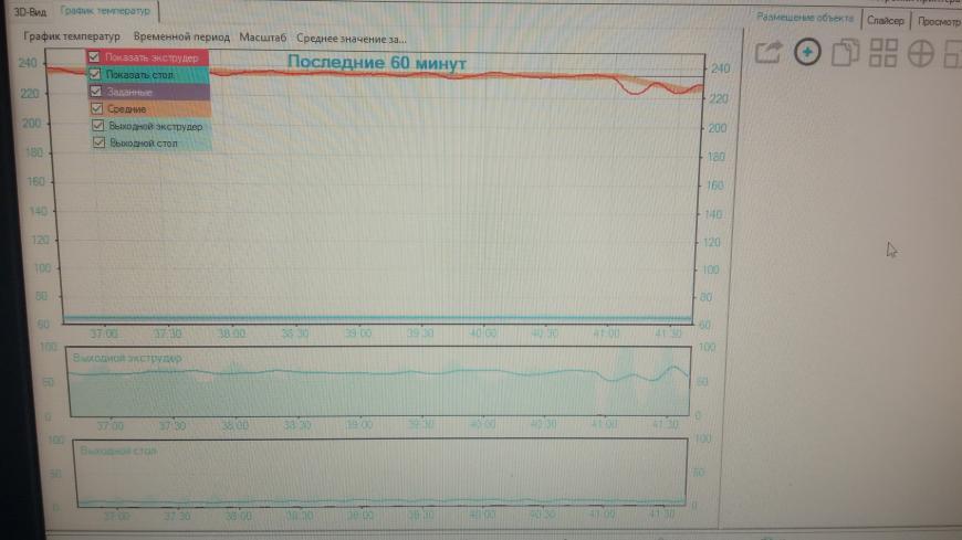

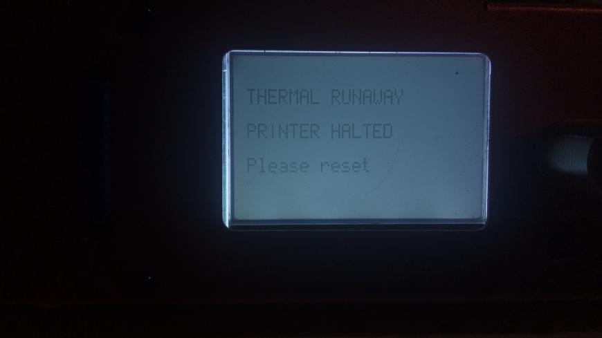

Сменил пластик с Hips на Pla, и в это же время сменил обдув на сопло, после этого сделал пару печатей все было ОК. Вчера столкнулся с проблемой - на первом слое возникает ошибка Thermenal Runaway Printer Halted !!! Загуглил,- проверил крепление термистора (принтер Tevo Flash - термистор крепится винтом) - надежно! Поднял значения в прошивке до 60
#define WATCH_TEMP_PERIOD 40 // Seconds
#define WATCH_TEMP_INCREASE 4 // Degrees Celsius
Снова ошибка, но уже через час печати... Во время печати следил за температурой через репитер, в графиках ничего не понимаю - только учусь...
Подскажите куда копать ???
