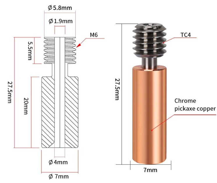

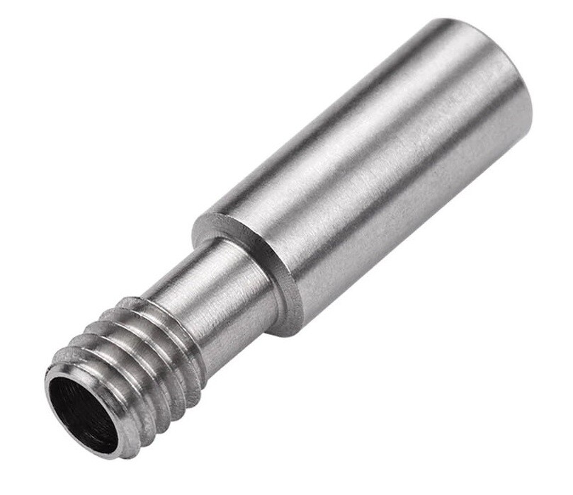

Печатаю PETG 99% времени (225-230 попугаев). Сейчас директ со сквозной трубкой до сопла, полет нормальный. Но мучает вопрос деградации трубки, как часто ее надо менять...
Казалось бы все просто - поставить хваленый не сквозной биметалл и не париться, но тут тоже не все однозначно, встречал отзывы, что petg не очень скользит в метал горле, да и зона плавления в теории сместится выше, у титана все-таки теплопроводность выше тефлона.
Собственно вопрос к публике: что лучше всего подходит для petg?
