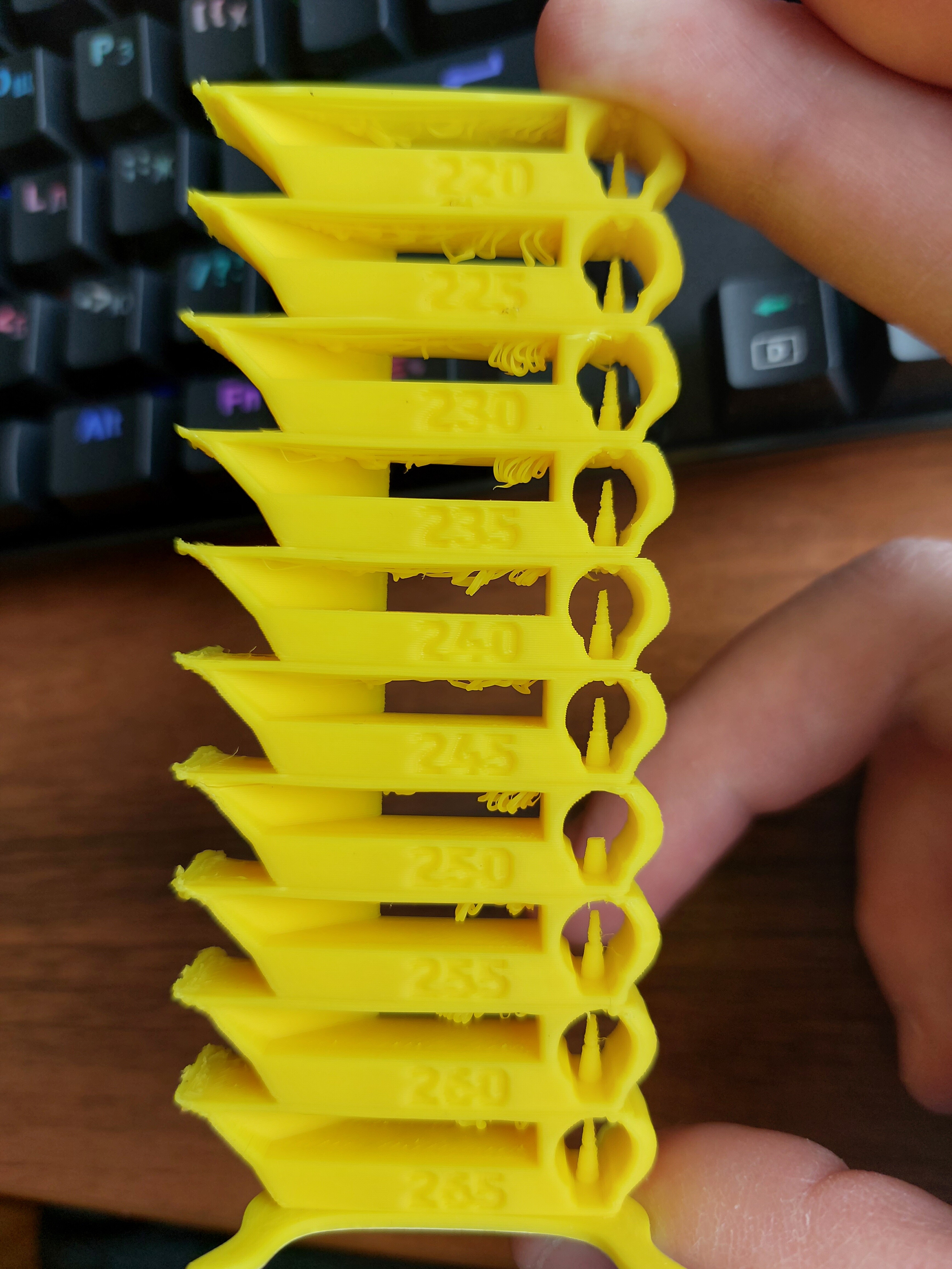

Всем привет! Начитавшись умных статей, я решил теперь начинать печать каждым новым пластиком с печати температурной башни. Но вот что делать, если башня получается по всей высоте примерно одинаковая?
Пластик eSun ABS+ (мне пока не очень нравится, мягковатый), обдув штатный 30%, FlyingBear Ghost5. Сушка в фирменной сушилке eSun 10 часов на режиме 2. Сушилка конечно бестолковая, но лучше, чем ничего. Нависания выходят примерно одинаково плохо, края задираются, и пластик размазывается соплом. Ломается по слоям одинаково легко как на 250, так и на 225.
