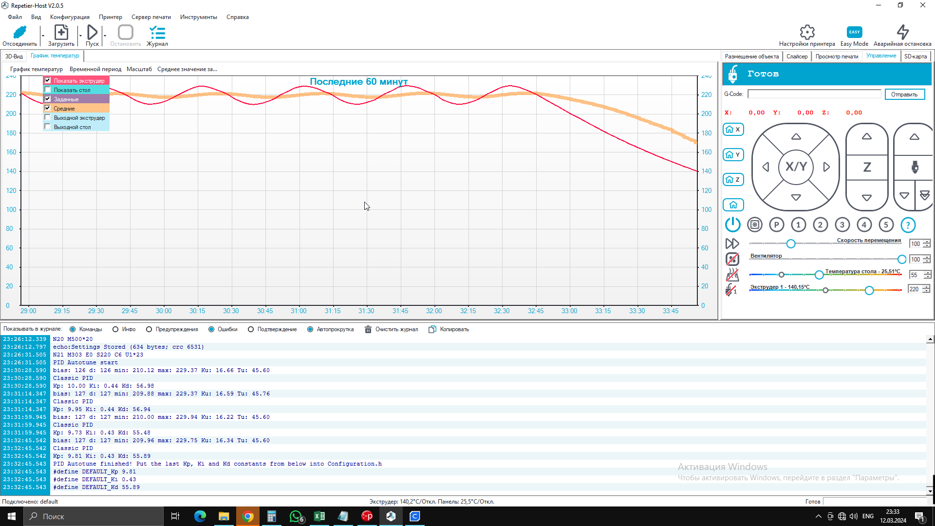

температура хотенда постоянно скачет. pid регулирование не помогаетПроблема появилась после того как я решил заменить термобарьер на оригинальный т.к. биметаллический подтекал. очень много раз пробовал настроить pid и через pronterface и repitier host выдавали почти одинаковые значения в районе p10 i 0.42 d58. также пробовал настроить в ручную, но на графике мало что менялось, так что я не понял в какую сторону нужно менять значения
разница от самой верхней до самой нижней точки графика как правило 15 градусов
нашел статью что некоторые компоненты могут создавать помехи, тогда отключил вентилятор и экран это не помогло, поможет ли экранирование проводов термодатчика и нагревательного элемента?

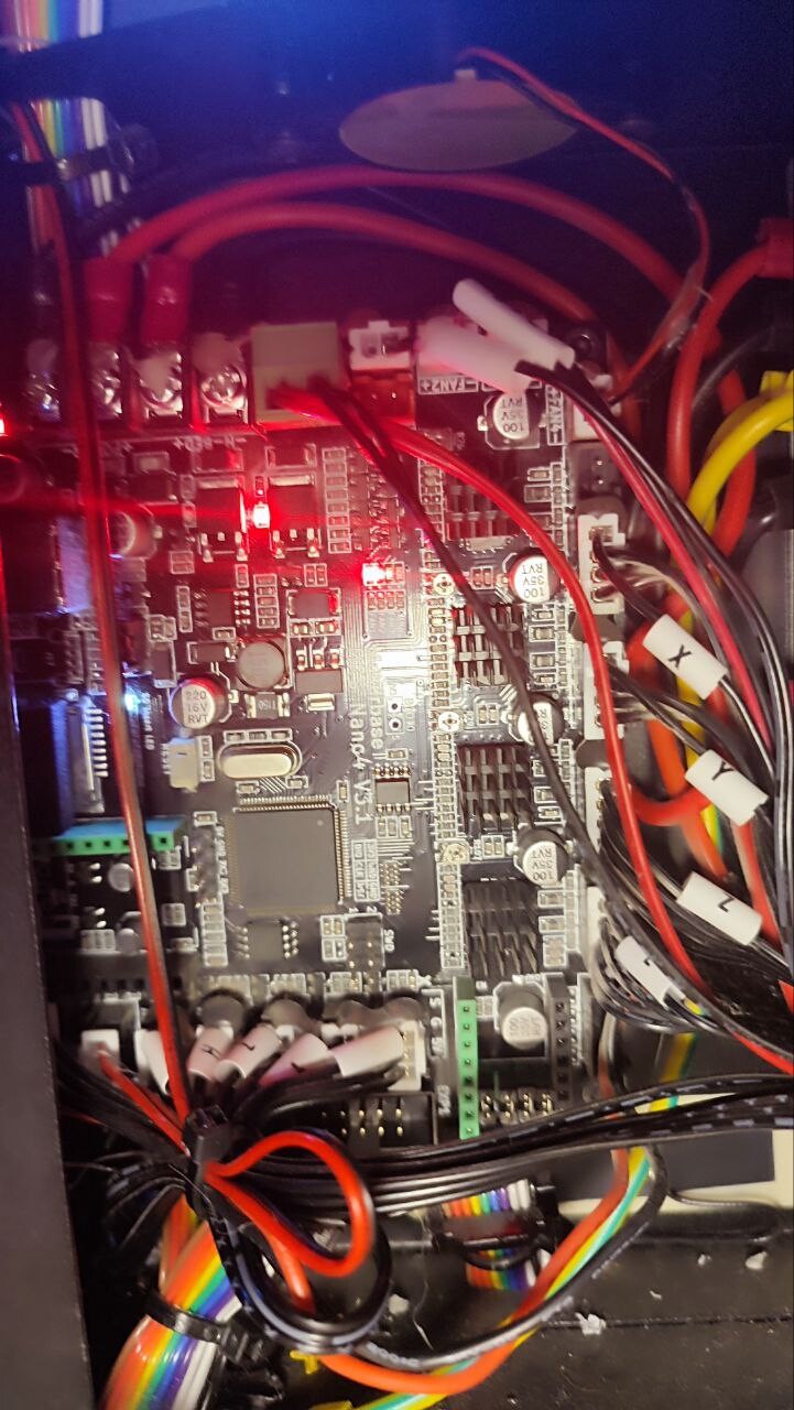

плата mks nano 4 v3.1
принтер flying bear ghost 6
