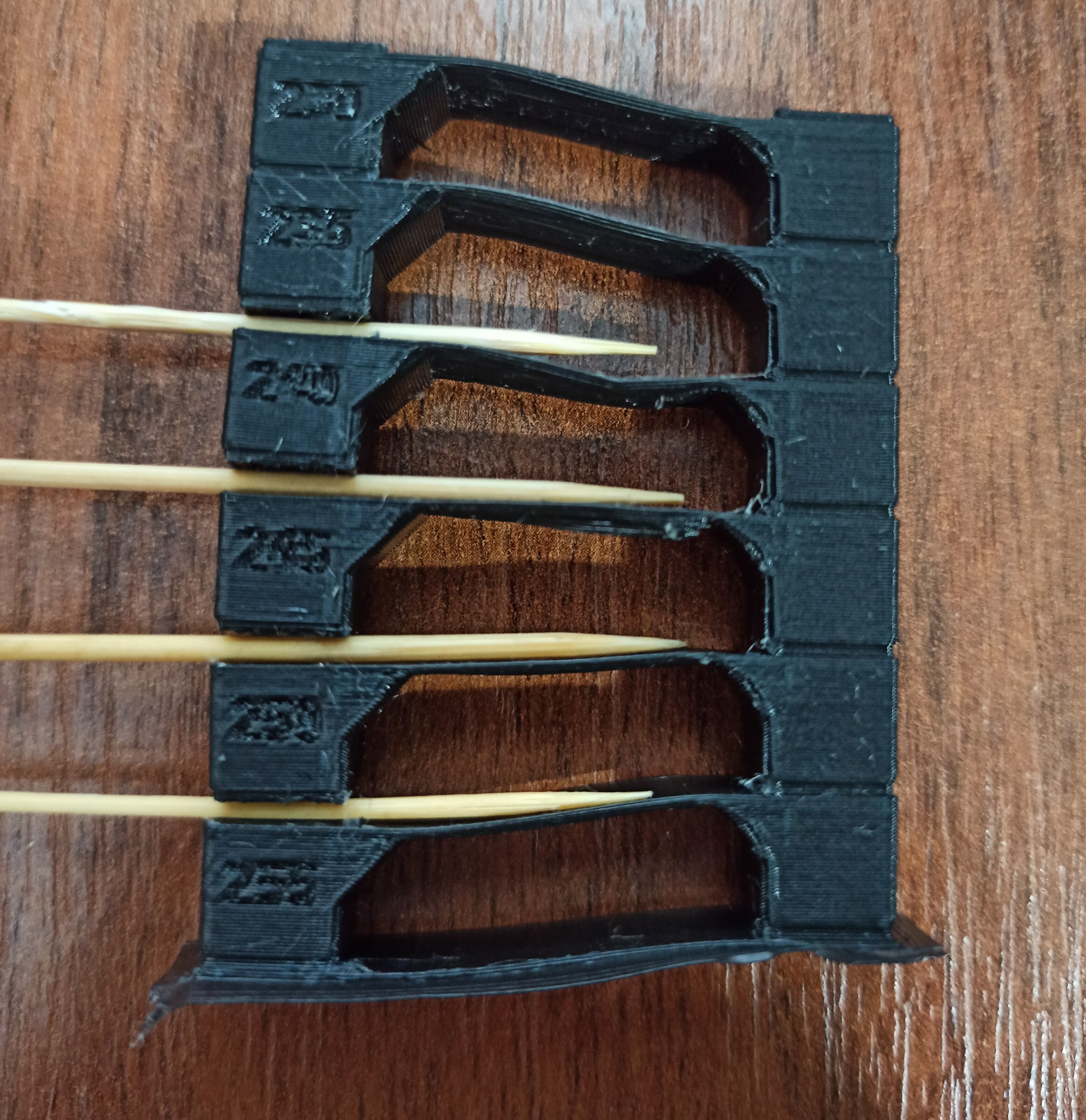

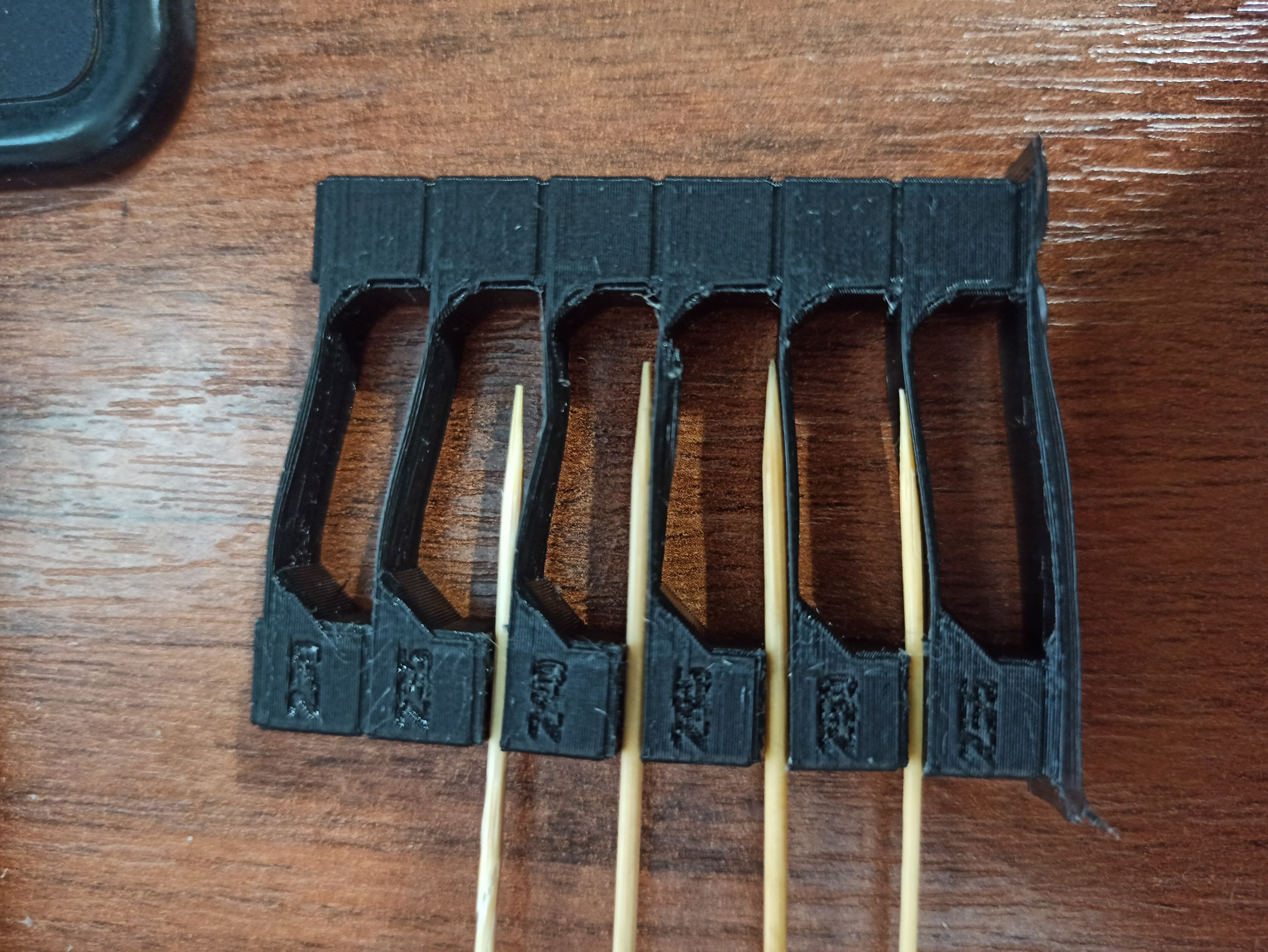

Тайна покрытая мраком - почему слева ломается, а справа прочно?
Распечатав пластиком PETG температурную башню, состоящую из двух столбиков с мостами, в диапазоне от 255 (снизу) до 230 (сверху) градусов, с шагом по 5 градусов, заметил, что левый столбик очень хрупкий - в диапазоне от 255 до 240, спокойно сломал пальцами, не сдалась только зона между 235-230 градусов.
При этом, правый столбик прочный на всю высоту - сломать пальцами не смог.
Распечатал вторую башню, но теперь температура снизу 230, а 255 сверху, т.е. инвертировал температуру. И снова левый столбик оказался хрупким в зоне высоких температур - сломал пальцами уже верхние секции.
Правый столбик опять прочный на всю высоту.
Пробовал развернуть модель на 180 - тот же эффект, именно столбик находящийся на столе слева получился хрупким.
Пробовал снизить обдув до 30%, отключать настройки мостиков - без изменений, левый столбик получается хрупким, правый прочным.
От чего так может быть?))
В общем, распечатал довольно много этих башен, целый день только этим и занимался)
Когда стало понятно, что возможно потребуется ещё немало этих башен, чтобы проверить все гипотезы, а также стало жалко пластика - уменьшил масштаб модели, установив 75%, распечатал и... не смог сломать. Т.е. теперь оба столика крепкие.
Менял только масштаб, а также слой, на котором происходит смена температуры - чтобы температура менялась не в самом узком месте столбика, где я его ломаю. Помимо этого, единственное изменение - это тот факт, что левый столбик сместился на 4мм вправо, а ещё стал более узким и на его печать стало уходить меньше времени. Но прочность возросла в разы - до этого вообще без усилий ломал пальцами, а этот никак.
Сквозняков нет, во всяком случае, ощутимых.
Распечатал ещё одну башню в масштабе 75%, сместив ее на 4мм влево, но на опять получилась крепкая целиком.
В общем, я совершенно запутался. Сейчас запускаю на печать снова модель в масштабе 100%, но со смешанным слоем изменения температуры.
Резюмируя - на модели в масштабе 100%, во всех башнях без исключения, левый столбик получался очень хрупким в температурных зонах от 240 до 255 градусов, при этом, правый столбик, находящийся всего в 2см справа и печатающися с такой же температурой, всегда получался крепким.
Сверху или снизу высокая температура не важно - хрупкая область перемещалась по левому столбику, вслед за высокой температурой.
Модель в масштабе 75% получается крепкой целиком.
Почему так может быть?) Почему левый столбик может получаться очень хрупким, а правый, оставаться прочным?
Это сводит меня с ума)))
