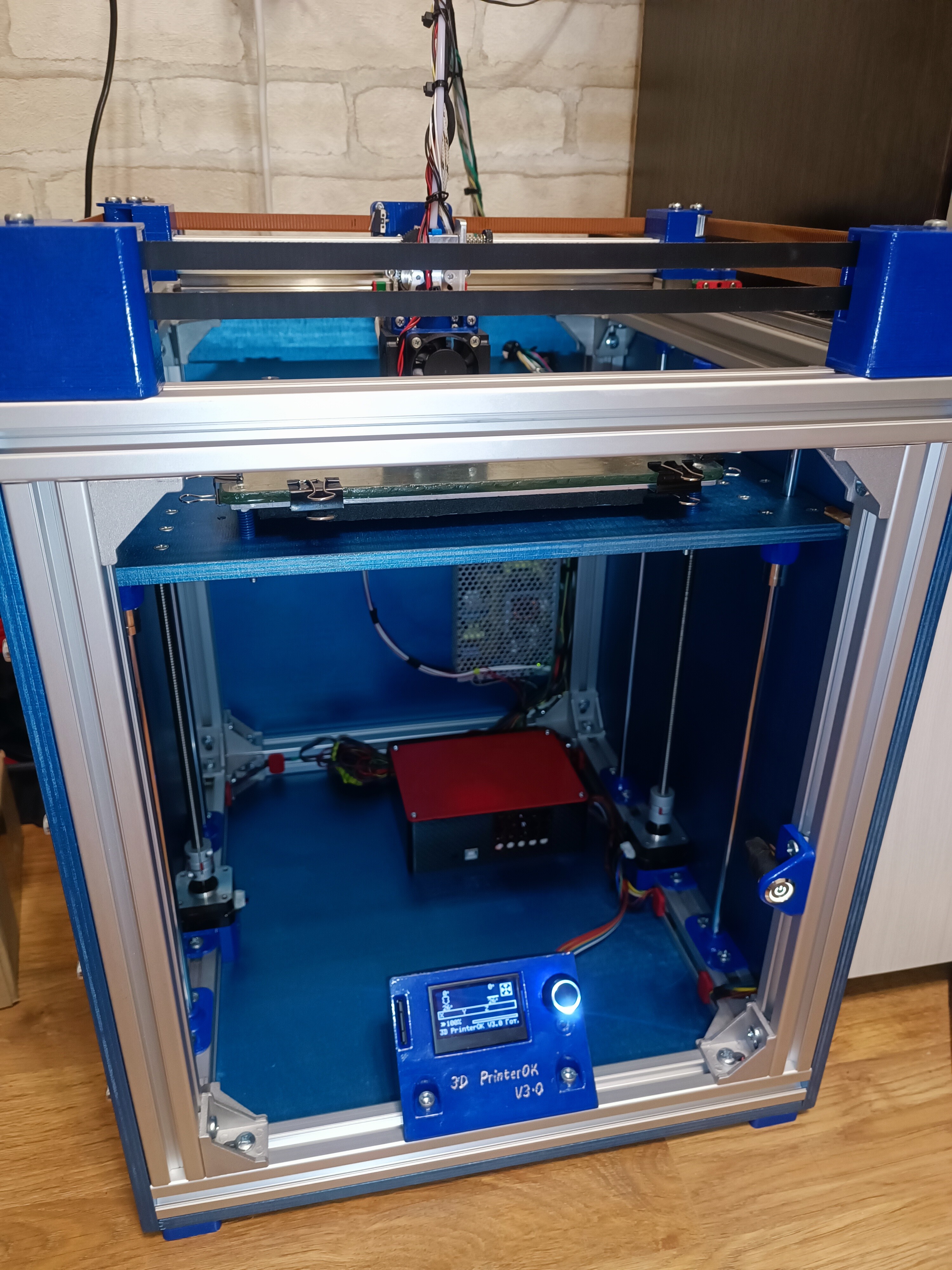

Всем привет! Столкнулся с проблемой: гул от tmc2209 на хоть каких то адекватных, не медленных скоростях. На скоростях до 30мм/с шума нет совсем, а дальше начинается гул. Драйвера стоят в uart на Marlin 2.1.2.1. По xy стоит 64 микрошаг с включенной интерполяцией до 256. stealtchop активирован на всех скоростях, без него драйвера шумят ещё в несколько раз громче. Что я делаю не так? Или виноват корпус из профиля 3030 и 10мм фанеры который резонирует? В инете есть видосы работы 2209 и даже на быстрых рывках нет звука... Хочу так же(
