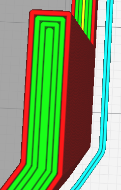

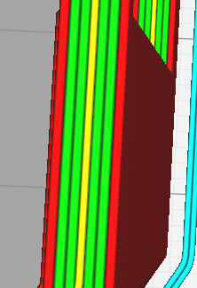

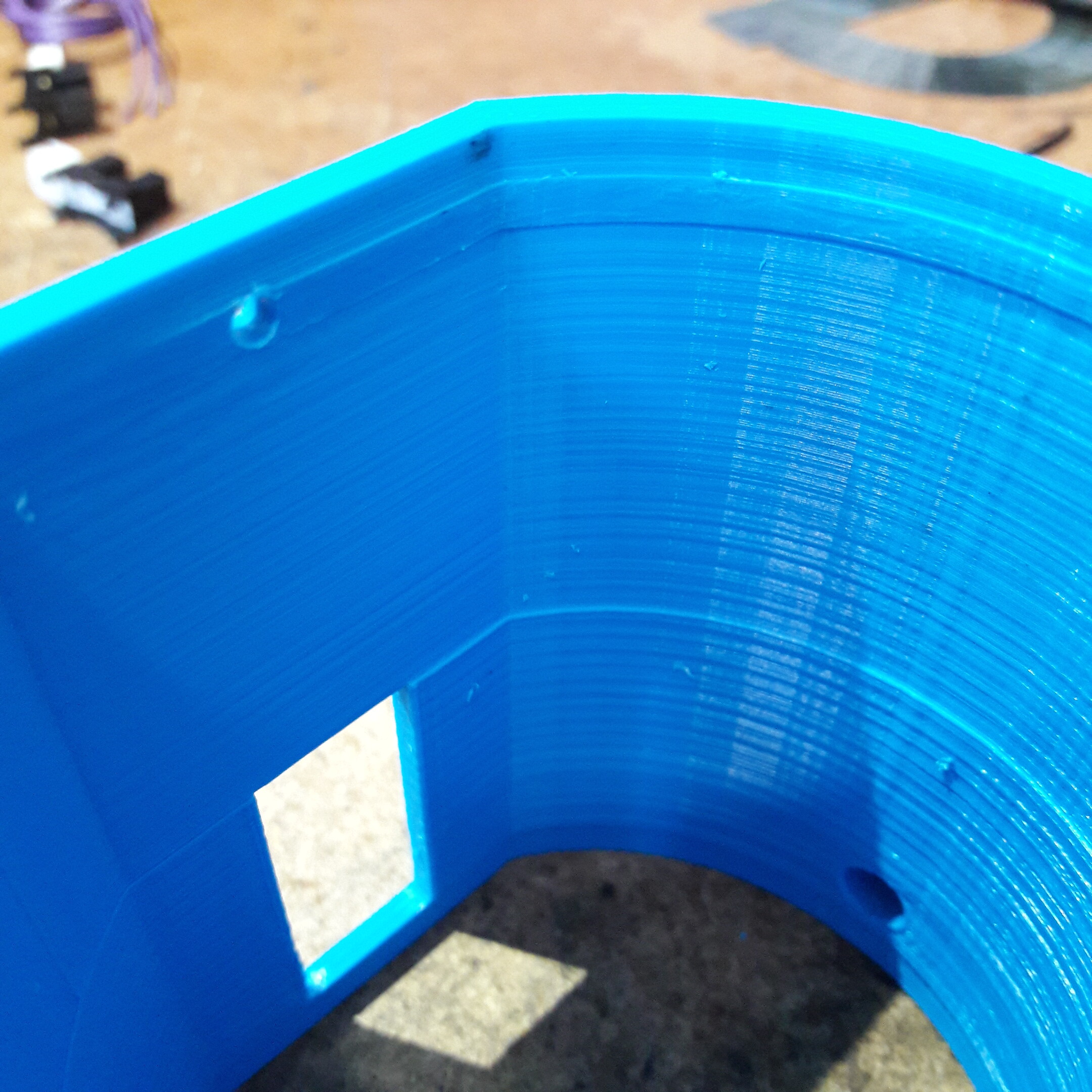

Ступенька в районе отверстий.
Получается ступенька четко по размеру отверстия. На фото видно. Ступенька формируется уже в слайсере. Слайсер Cura. По видимому что с настройками слайсера.
Подскажите что не так.
Ступенька как раз 0,4 мм, сопло 0,4. Формируется за счет утолщения средней линии
Зона отверстия
Там где нет отверстия
Проблема печати.
