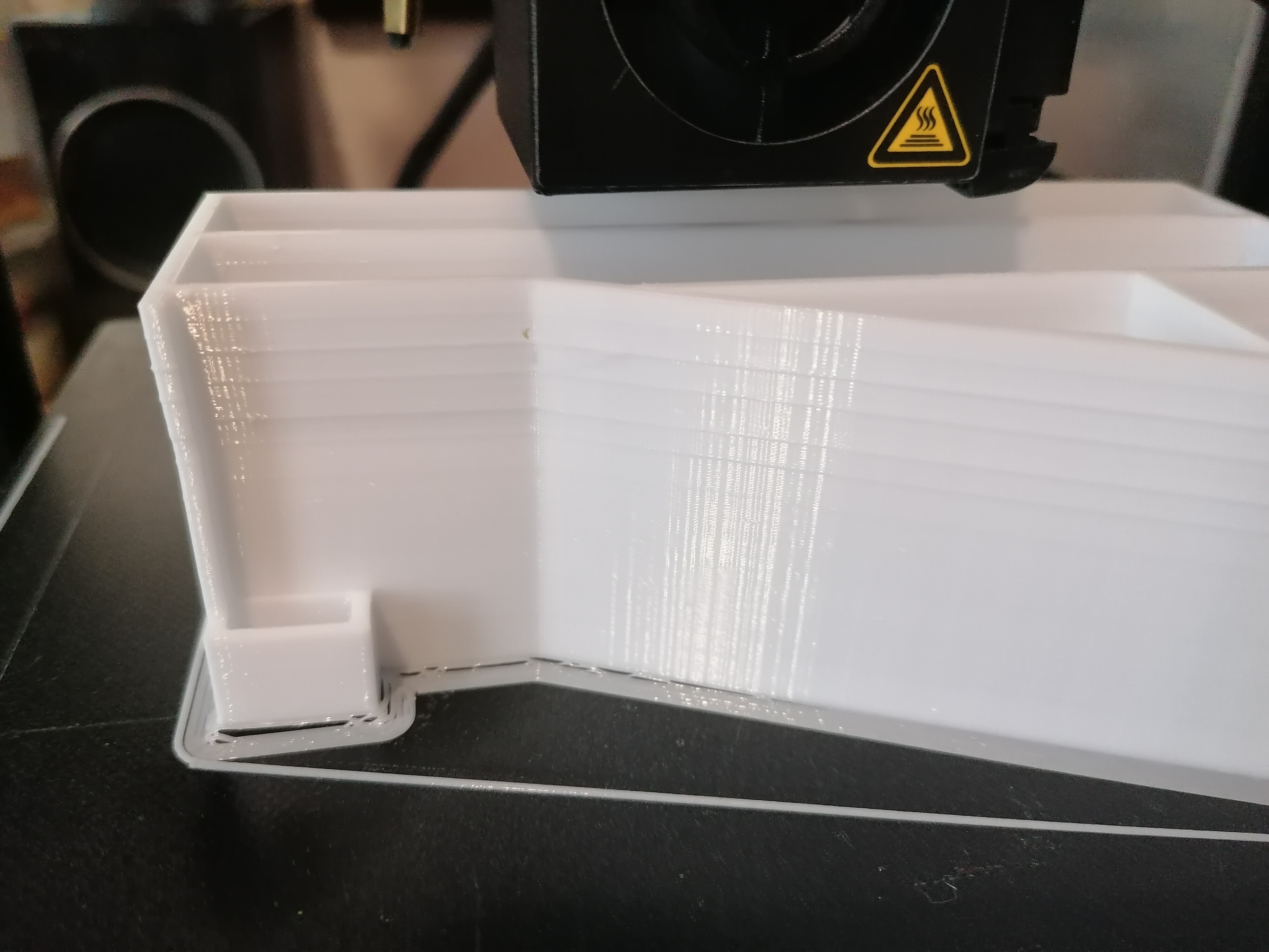

После настройки эндера под руководством пользователя dtx он наконец-то начал печатать. С маленькими деталями справился - адгезич есть, щелчков нет, большой ящик под экран тоже должен был осилить. Но на середине его начало немного подрывать:
параллельно с этим начал щёлкать экструдер, причёмпериодически. Щёлк-щёлк - потом нормально, потом опять щёлк-щёлк. Кайма держит, а на поверхности появились полоски. В итоге деталь всё-таки сорвало, когда было готово на 98%. К счастью, деталь функциональна и её получится закрепить.
Модель отсюда: https://www.thingiverse.com/thing:4522940
Материал petg, температура 230/80, ультрабаза с лаком для волос, скорость 35 мм/с. Могли эти щелчки появиться от того, что край приподняло и упирало в сопло? Почему тогда они были периодическими?
