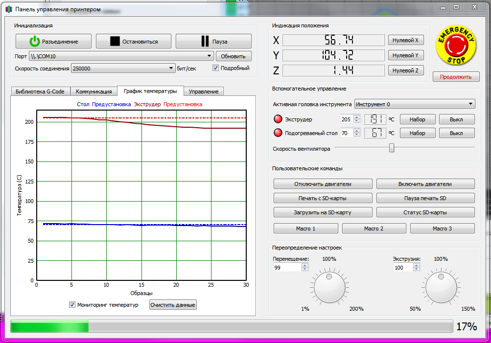

Странная проблема с нагревом экструдера
Приветствую, вдруг кто сталкивался или подскажет где копать. На середине печати возникло проседание нагрева на 10 гр и печать остановилась с ошибкой, перезапуск печати через пару минут привел к тому же(теперь норм работы пара минут и провал), а на экране принтера после провала появляются артефакты(пропадают после обесточивания). Нагреватель в норме прогревает до 250 гр быстро, добавлял обдув платы не помогло, напруга бп при работе в норме, обдув детали не причем, еще перед проседанием бывает волна +- 2гр(раньше пид нормально держал), может ли деградация мосфета привести к такому или проблема где то глубже.
