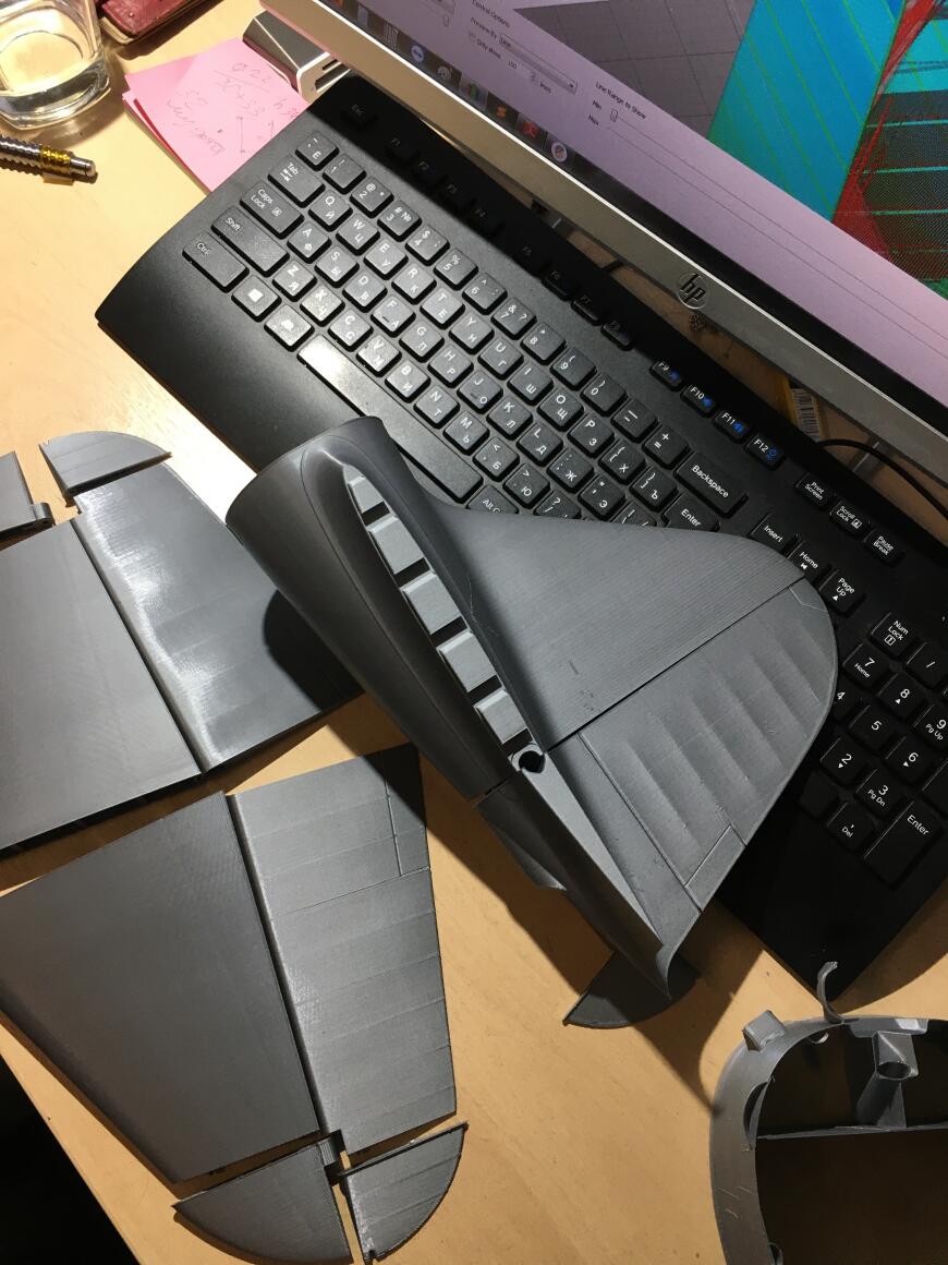

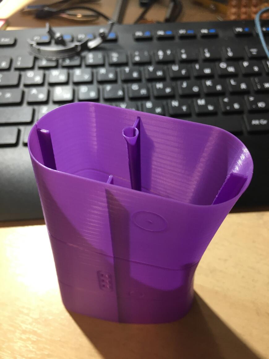

Занимаюсь в основном печатью летающих моделей самолетов, и буквально вчера столкнулся с очень неприятным нюансом, до этого момента самолеты печатал из Simplify3D и не было никаких проблем, качество печати отличное. Прикупив очередную модельку, но уже от иного разработчика моделей, а именно от https://www.planeprint.com/. Для печати их моделей предполагается исключительно слайсер Cura и другие не в состоянии сделать правильную нарезку, я честно попробовал почти все, возможно кто-то подскажет как заставить их слайсить правильно, но не в этом суть...

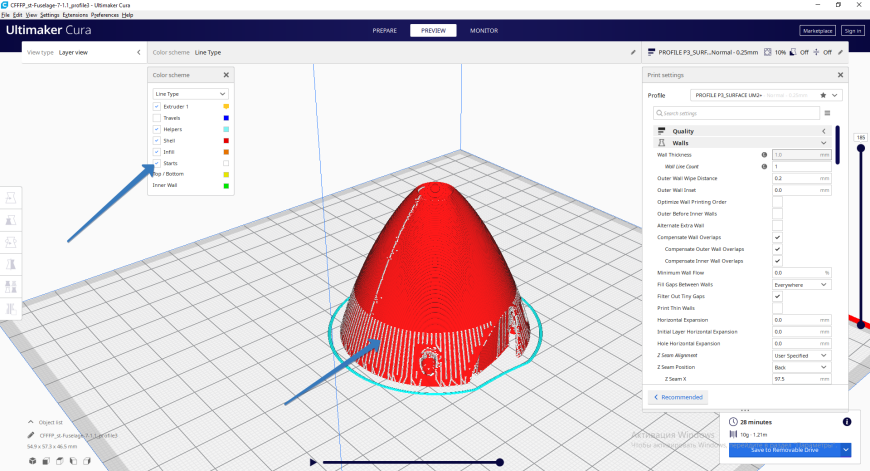

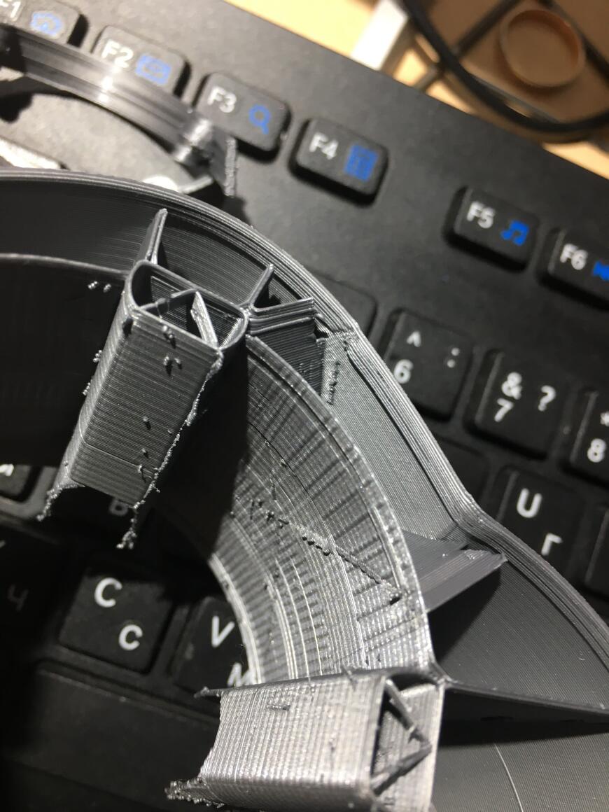

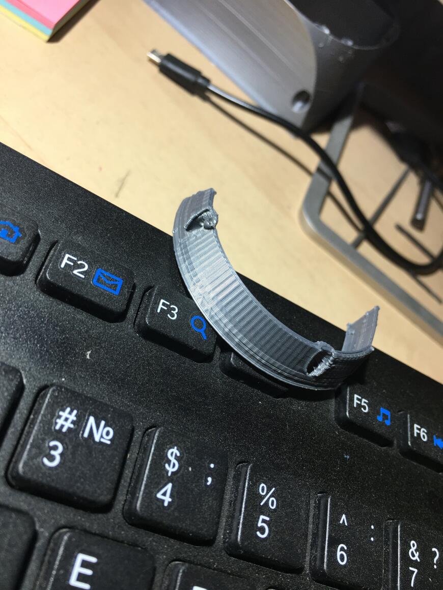

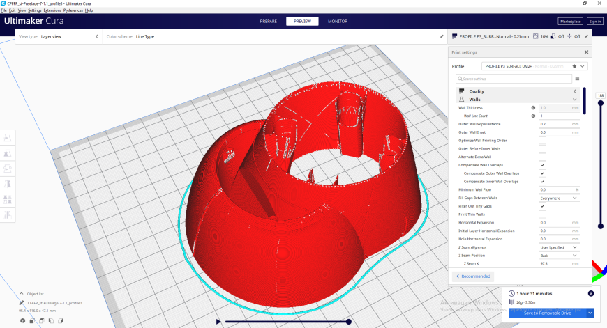

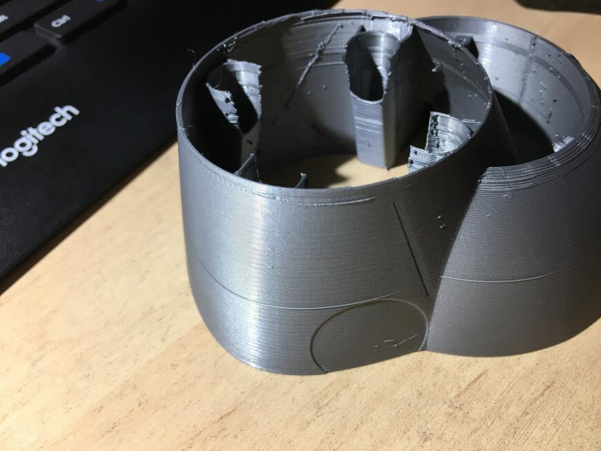

Суть проблемы раскрывается в Curа 4.9 до этой версии совершенно не очевидно, что идет не так. На стенках модели появляется рябь, прерывается подача прутка и работает pressure advance, при печати это слышно, как будто вместо сплошной линии слоя несколько отдельных. А версия 4.9 умеет показывать начало этих отрезков в виде белых точек. Самое обидное, что так делает только мой принтер на RAMPS 1.5 и Klipper, это подтверждает огромное сообщество счастливых владельцев печатающих эти самолеты на заводских принтерах, я пол ночи донимал разработчиков для прояснения картины. Но ответ был очевиден: "мы все печатаем без проблем и помочь чем-то конкретным не могем". Проблема частично решается лечением самих файлов STL в PrusaSlicer, картинка меняется в лучшую сторону, но не так как хотелось бы.

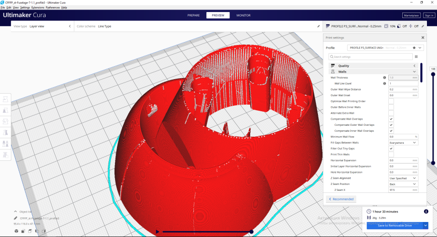

Столкнулся с проблемой... Klipper + Сura + Печать в один периметр = Деталь на выброс (рваная поверхность).Не сложно заметить, что эти стартовые точки благополучно кочуют на модель и я не нашел настроек которые на эти точки непосредственно влияют, они всегда в одном и том же месте.

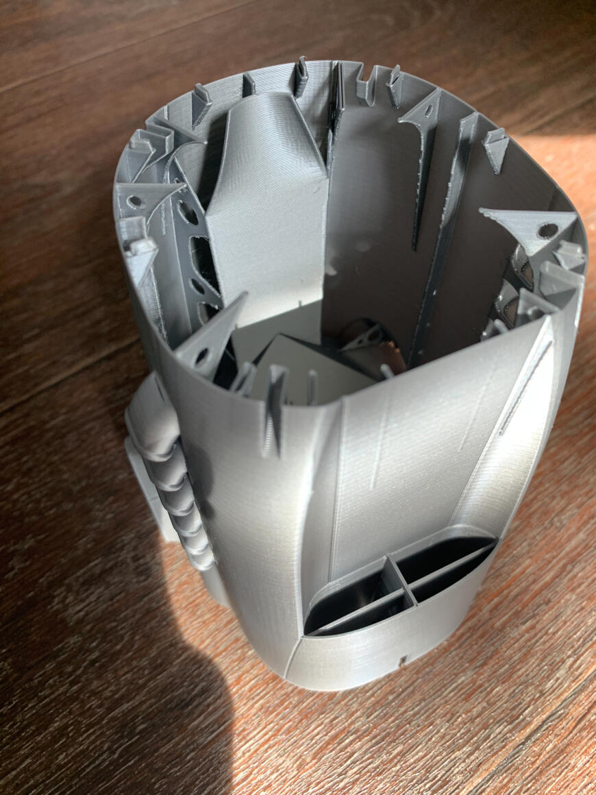

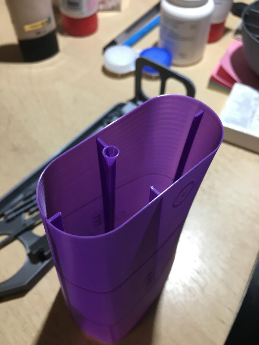

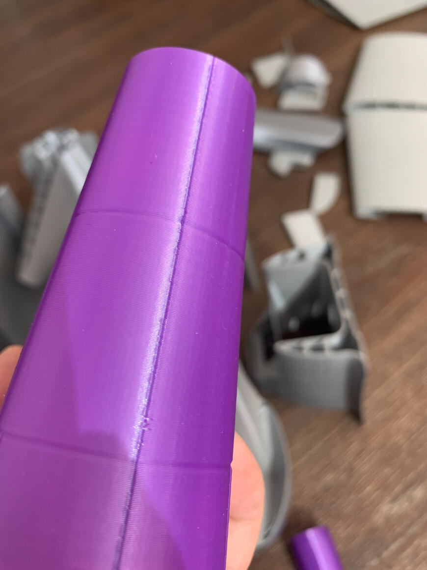

Возможно кто-то сталкивался с подобным и есть решение в иной конфигурации Klipper или еще что-то, замену платы управления пока не рассматриваем, ну и сразу отметаем кривую механику и тому подобное, ведь из Simplify3D мы без проблем получаем это:
