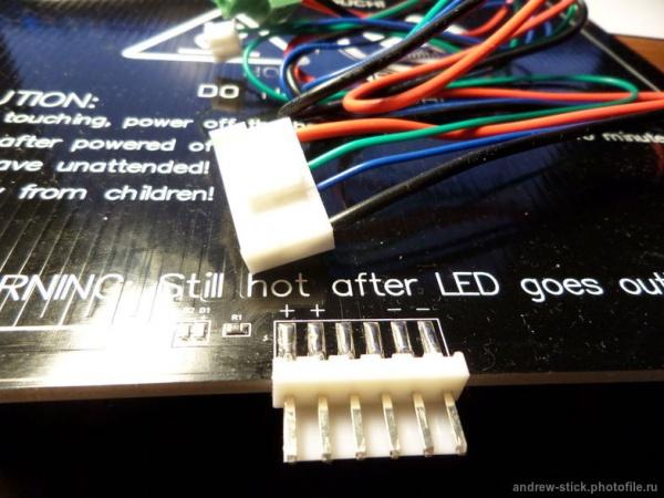

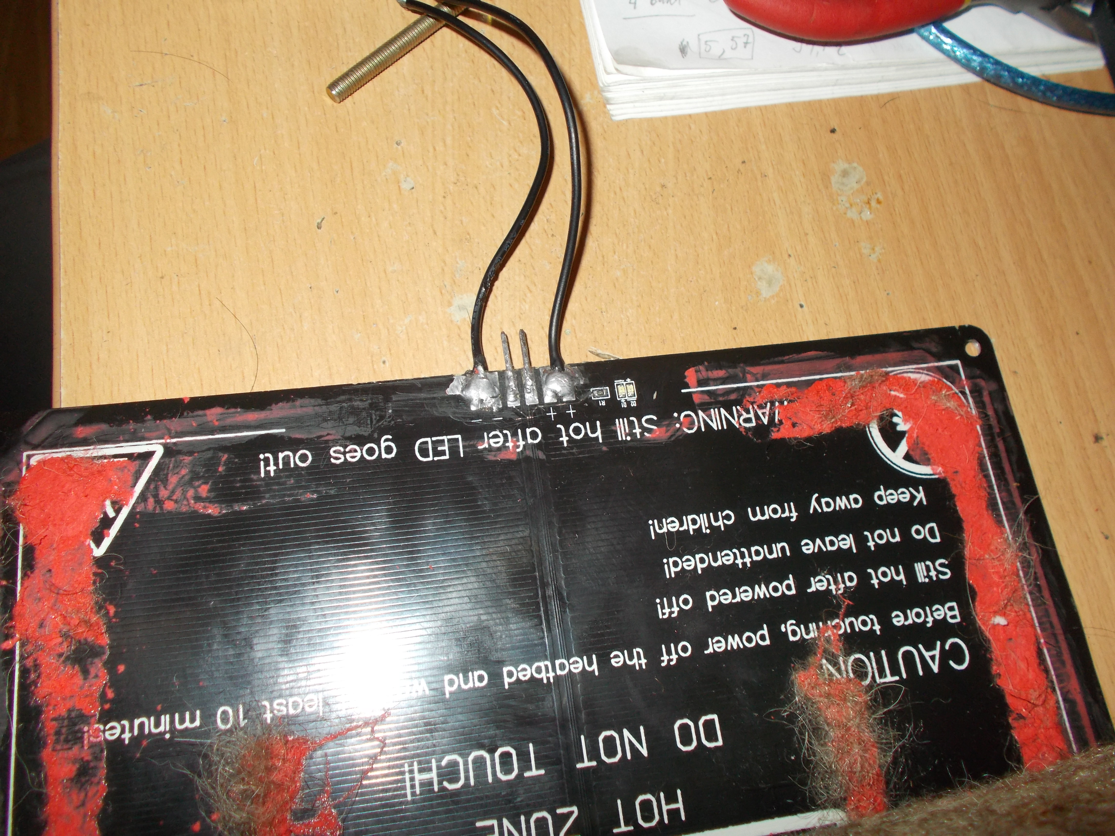

Стол на Anet A6
В начальном положенивсе было так, но затем отпаялся самый крайний правый минусовой контакт. Во время пайки случайно залил оловом все контакаты, минимум что получиться исправить это вот это):и теперь боюсь подключать всё это дело к принтеру. Проверяю мультиметром - термистор показывает всё нормально в районе 100кОм.
В чем загвоздка: не замкнул ли я я там какие либо контакты? И может кто даст разветвление этого стол(даташит).
И вообще возможно это исправить?
