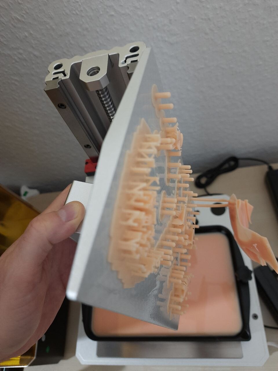

Срез поддержек Anycubic Photon M3 Plus
Время засветки, основных слоев 2,4с. при 65% мощности диодов (это то не много ) t-25. Ось Z абсолютно не люфтит. Отрыв 0,8м/с 4мм + 3м/с 3мм. Направляющие разобраны, и отполированы, ходят хорошо. Смола ABS-LIKE, оранжевая. Флешка самсунг, думаю с ней все хорошо. Подскажите есть какие то идеи? Спасибо.
