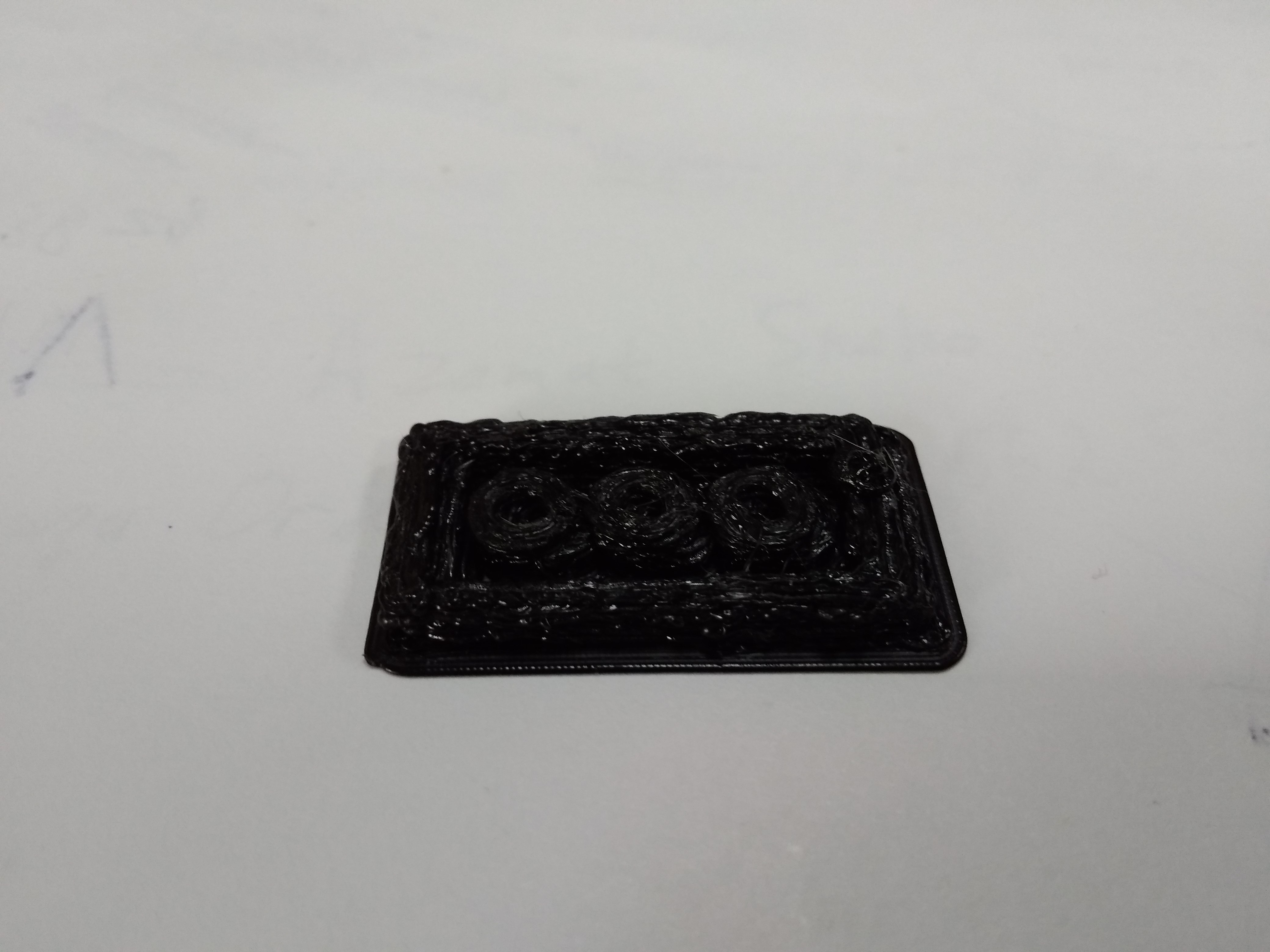

Сопло тонет в пластике Т_т помогите! Не знаю где искать косяк.
Сопло реально тонет в пластике, такое ощущение, что по Z опускается медленней чем надо. В CURA выставил сопло 0.4 и толщину слоя 0.2, остальная часть рекомендованная.
Принтер клон Ultimaker по статье Plastmaska. Сопло экструдера 0.4. Пластик ABS 1.7. Подача пластика откалибрована вроде, снял трубку, замерил сколько пластика выйдет при подаче 10см, вышло точно 10см. По оси Z чётко перемещается. По XY оси немного дергаются, но это исправлю, там токи драйверов и косячная шпуля одна на X.
#define DEFAULT_NOMINAL_FILAMENT_DIA 1.75
#define DEFAULT_AXIS_STEPS_PER_UNIT { 80, 80, 400, 167 }
#define DEFAULT_MAX_FEEDRATE { 300, 300, 5, 25 }
#define DEFAULT_MAX_ACCELERATION { 3000, 3000, 100, 10000 }
#define DEFAULT_ACCELERATION 3000 // X, Y, Z and E acceleration for printing moves
#define DEFAULT_RETRACT_ACCELERATION 3000 // E acceleration for retracts
#define DEFAULT_TRAVEL_ACCELERATION 3000 // X, Y, Z acceleration for travel (non printing) moves
#define DEFAULT_XJERK 20.0
#define DEFAULT_YJERK 20.0
#define DEFAULT_ZJERK 0.4
#define DEFAULT_EJERK 5.0
Вот не знаю куда рыть, уже пол прошивки и принтера перелопатил, но не могу найти. Чувствую, что возможно мелочь какая-то, но найти не могу.
