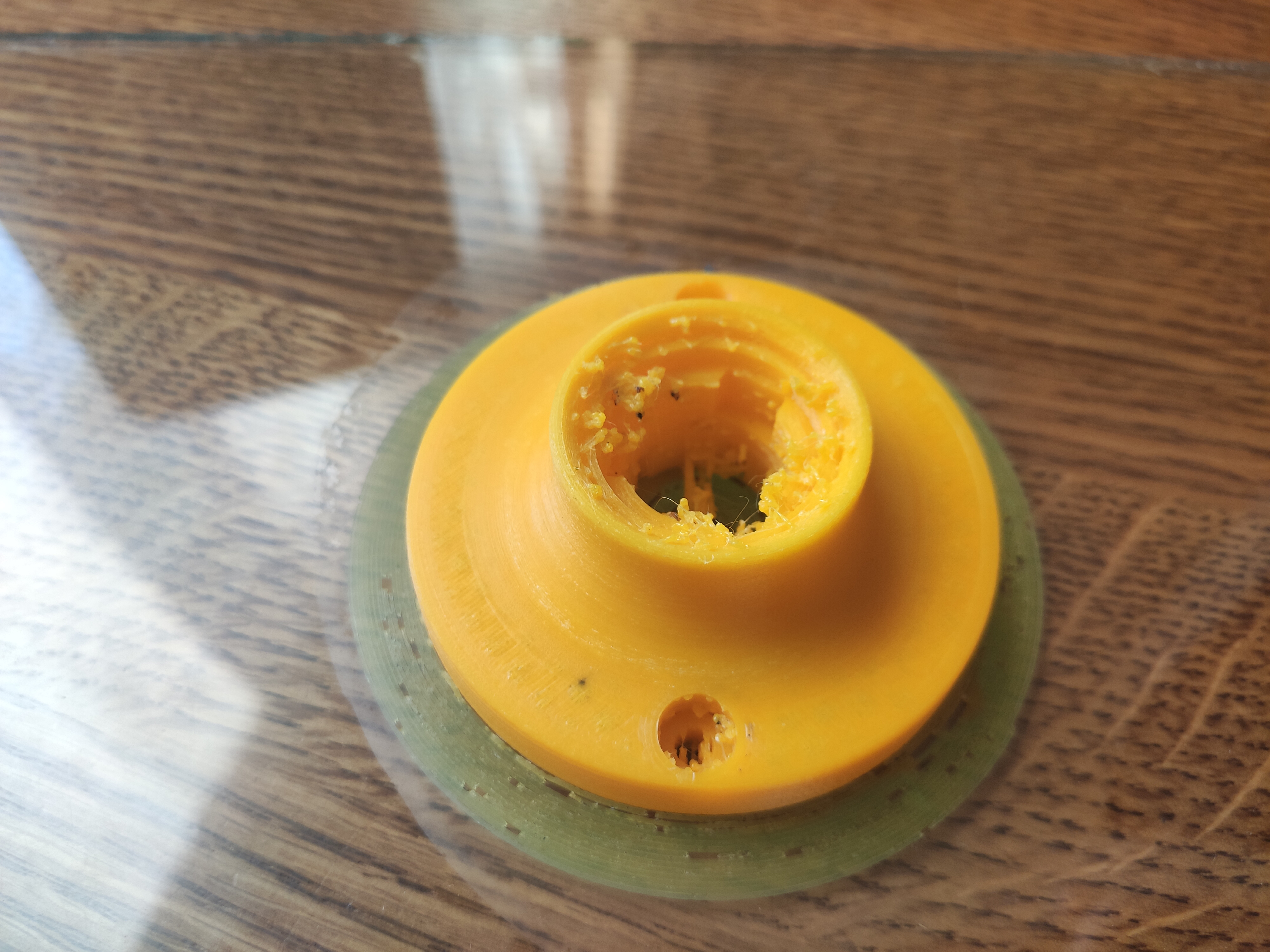

Сопливит
Диаметр сопла 0.6
Высота слоя 0.1
Подача директ, втягивание пластика 1мм на скорости 30
Abs+
Температура экструдера 235
Очень грязно внутри печатает.
На канте на нулевом слое видны "разрывы" - это проблема известная- влажный пластмк, слышно как немного потрескивает.
А вот почему такие сопли - не знаю. Подскажите?
Может завышена скорость перемещения?
