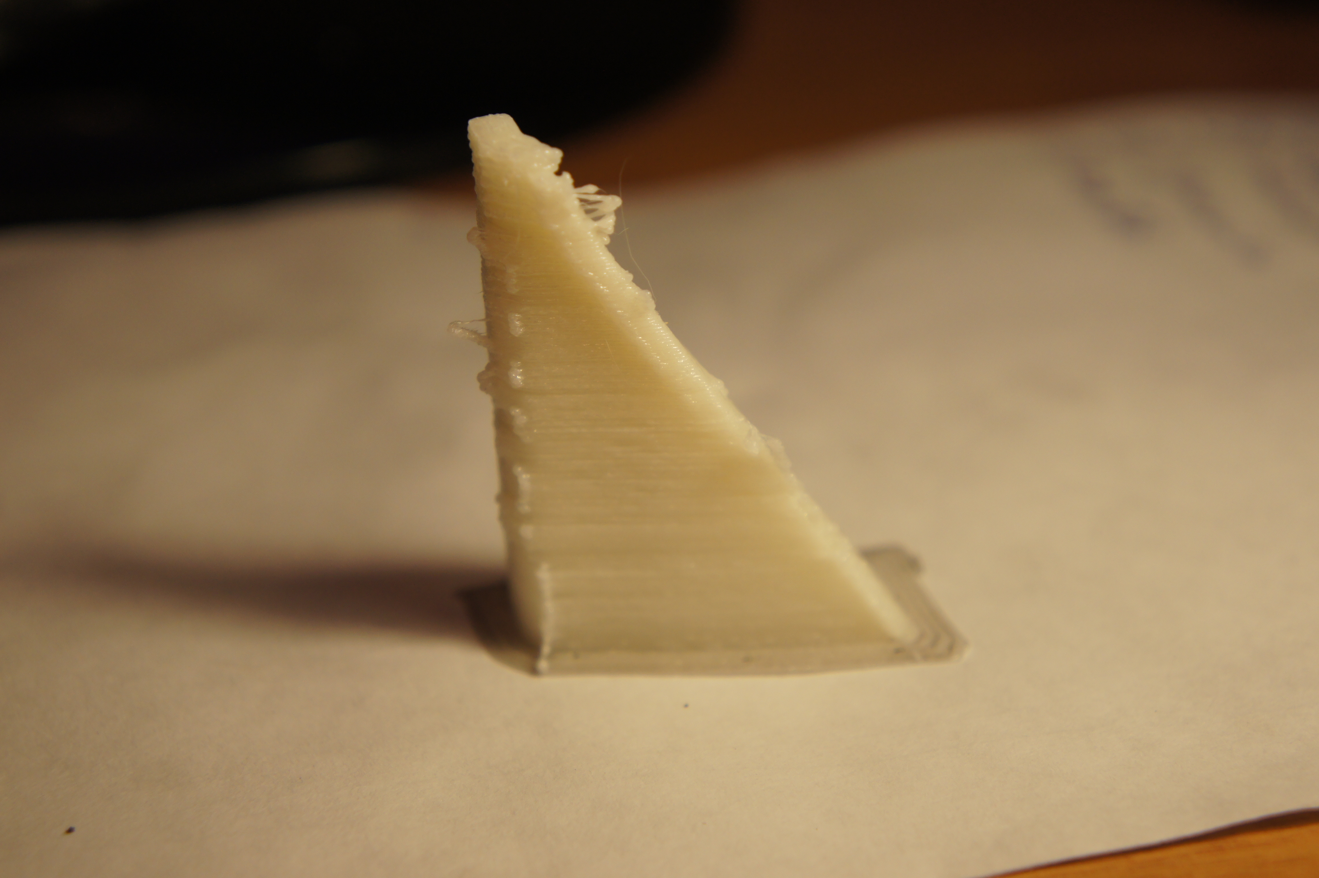

Печатаю на акриловой Пруса3, слайсер CuraEngine. Настройки ретракта:
Скорость отвода 70мм/с
Дистанция отвода 10мм.
Пластик натуральный ФДпласт. На черном пластике также.
Пробовал ставить скорость отвода 40мм/с, дистанцию 4мм, лучше не становилось. Может дистанцию отвода ставить больше, но боюсь как бы пробка не образовалась. Таких деталей было несколько, артефакты образовались скорее всего при переходе.
