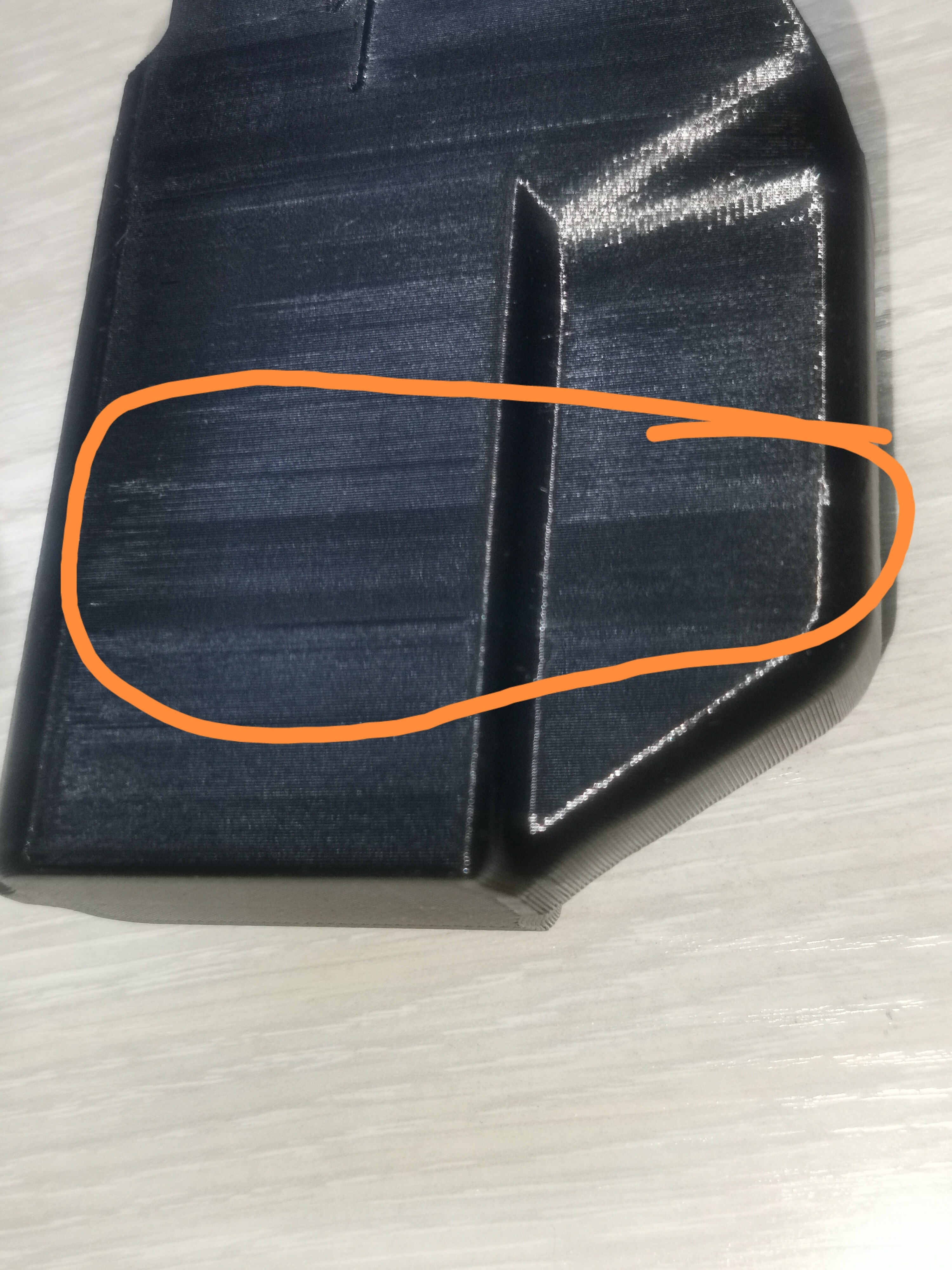

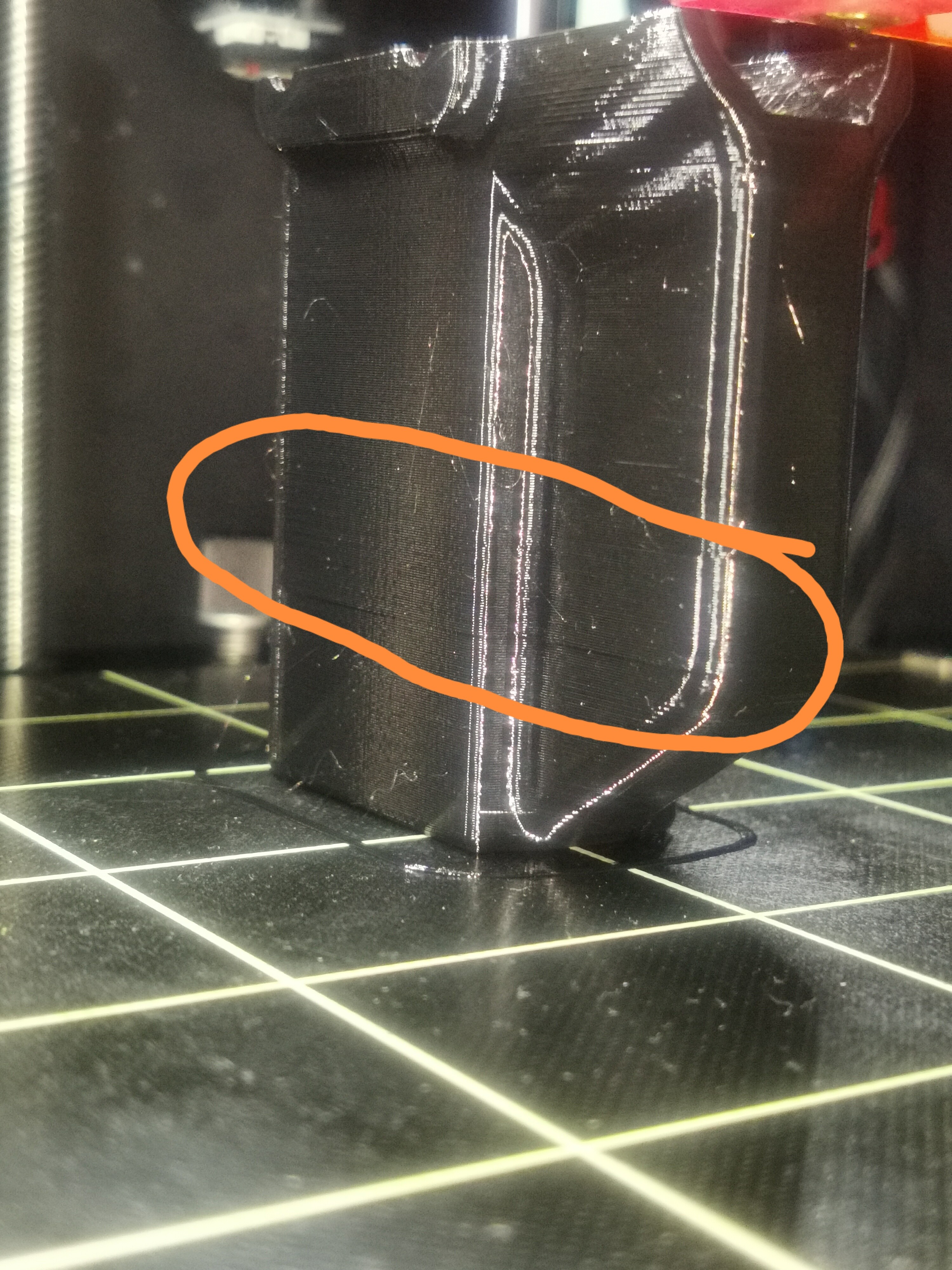

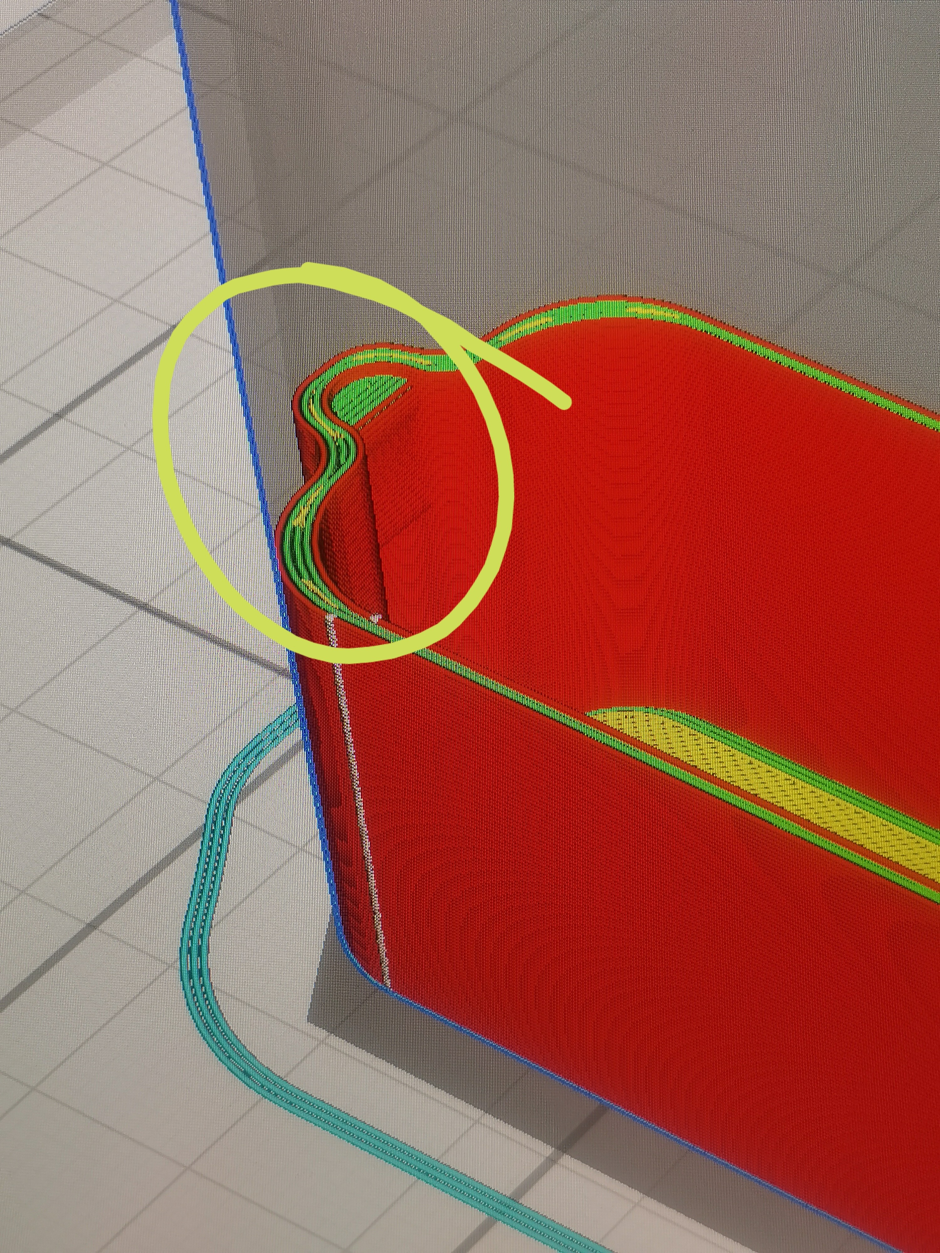

Друзья здравствуйте, заметил на партии печатаемых деталей такой странный дефект, на черных деталях выделил. А именно в месте где есть один элемент (на фото из слайсера выделил этот элемент) почему-то смещается слой и происходит выпирание. Дальше печатается после элемента снова нормально. Деталь после солида в stl и чистил через нетфабб и так пучкал этот же файл на печать. Эффект остается и кура при этом не выдает дефектов при нарезке слоев.
Печатаю на медведе 5, пластик petg, скорость 45, темпер 230, стол 70, сопло 0.4, слой 0.25, толщина 0.4, поток 94, марлин под принтер заточена. L-advance 0.65. охлаждение выключено. Ретракт 1.5, скорость 15, директ от сергея. Думаю может дело в перекрытии оболочек (стоит 20%)? Подскажите кто знает, в чем может быть дело?
