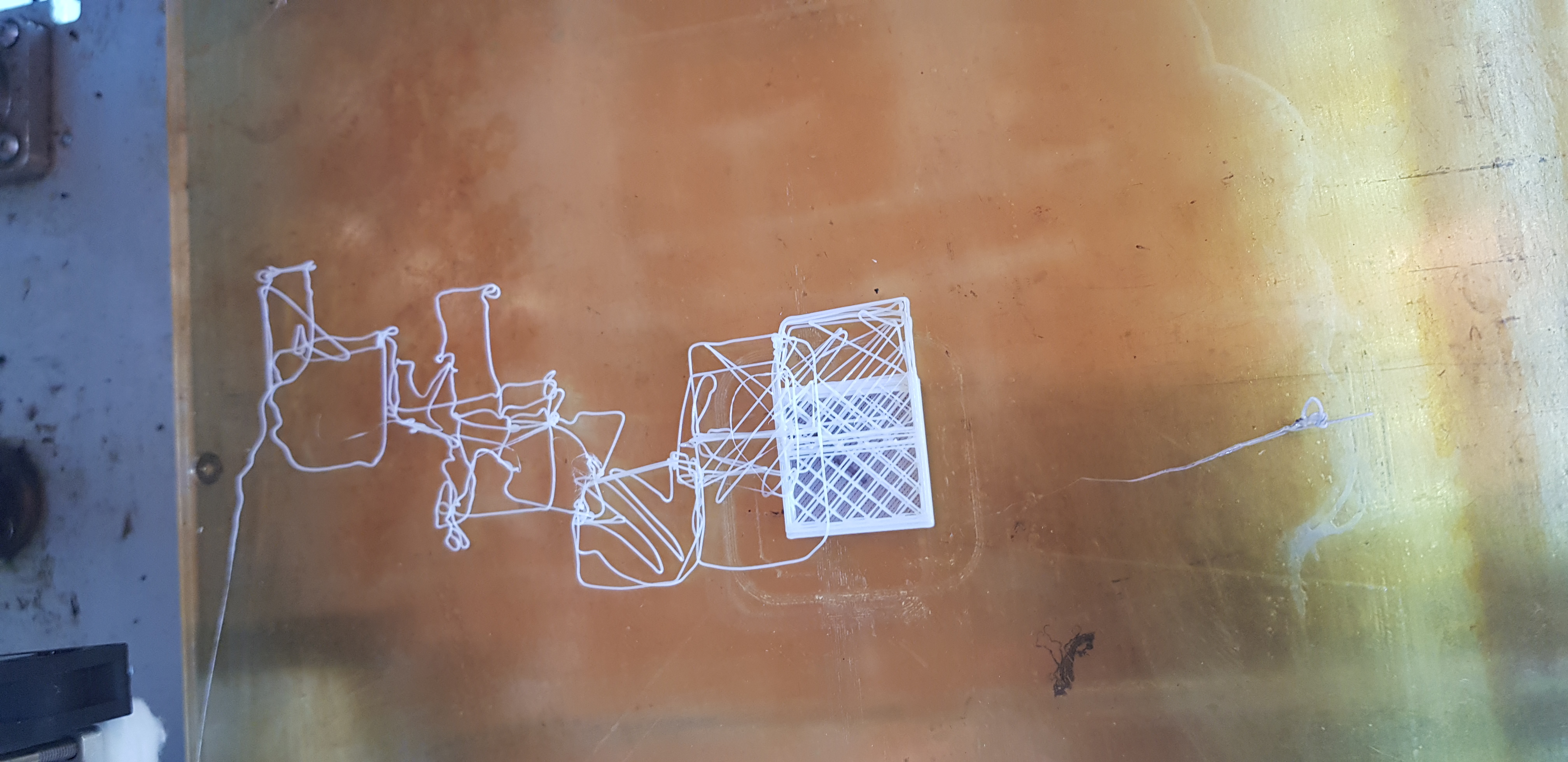

Столкнулся с проблемой смещения координат по осям ХУ. Корпус и механика от Ultimaker 2+ (накрылась родная плата (выбивало ошибку по оси Z) и решил, что это лучший момент поменять на давно при купленную Lardge K) плата управления Lardge K, шаговики родные нема17, драйвера TMC2208.
При управлении с экрана, всё хорошо. никаких пропусков, смещений не наблюдается. (поставил контрольные метки на оси). А вот при печати наблюдается симметричное смещение. Попытка напечатать пробный кубик внизу на фото.
G код генерировал на Cura и на Simplify c различными вариациями. Результат тот же.
Надеюсь на ваши советы. ((
