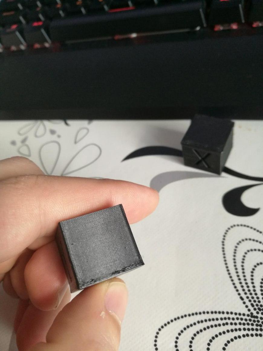

Добрый день уважаемые мейкеры.
Целую неделю бьюсь над следующей проблемой: у модели возникает странная слоновья нога, стабильно возникает на любом пластике (пробовал PETG, ABS, PLA) при этом на пл это выглядит как просто утолщение, а на ABS и PETG слои выглядят как на фото. При печати этих слоев первый слой ложится отлично, а примерно на 3-ем слое принтер начинает почем-то выдавливать больше пластика чем нужно.
Для решения проблемы делал следующее:
1. Калибровал стол (раз 500 наверное уже)
2. Полностью перебирал голову 3 раза, в том числе заменял полностью термоблок (термистор, нагреватель, сопло и т.д.)
3. Перебирал фидер 2 раза, смазывал все.
4. Переустановил Cura, установил на стоковые настройки поменяв только температуры для пластика. Пробовал так же PrusaSlicer.
5. Печатал как через OctoPrint так и через флешку.
6. Переустанавливал прошивку (Marlin), сток не устанавливал, но раньше работал нормально марлин.
7. Сушил пластик ABS, лежал часа 4 на столе принтера при 80 градусах
Вся эта ерунда происходит на Flyingbear Ghost 4S сток кроме драйверов TMC2208 (дефект появился не после замены драйверов) и обдува.
Параметры печати:
1. PETG (Bestfilament) 220/60
2. ABS (Greg) 210/100
3. PLA (комплектный) 190/60
Ретракт 6.5 скорость 25%, скорость печати 60 (стандартная в куре)
Пожалуйста, помогите разобраться, уже не знаю что еще делать.
