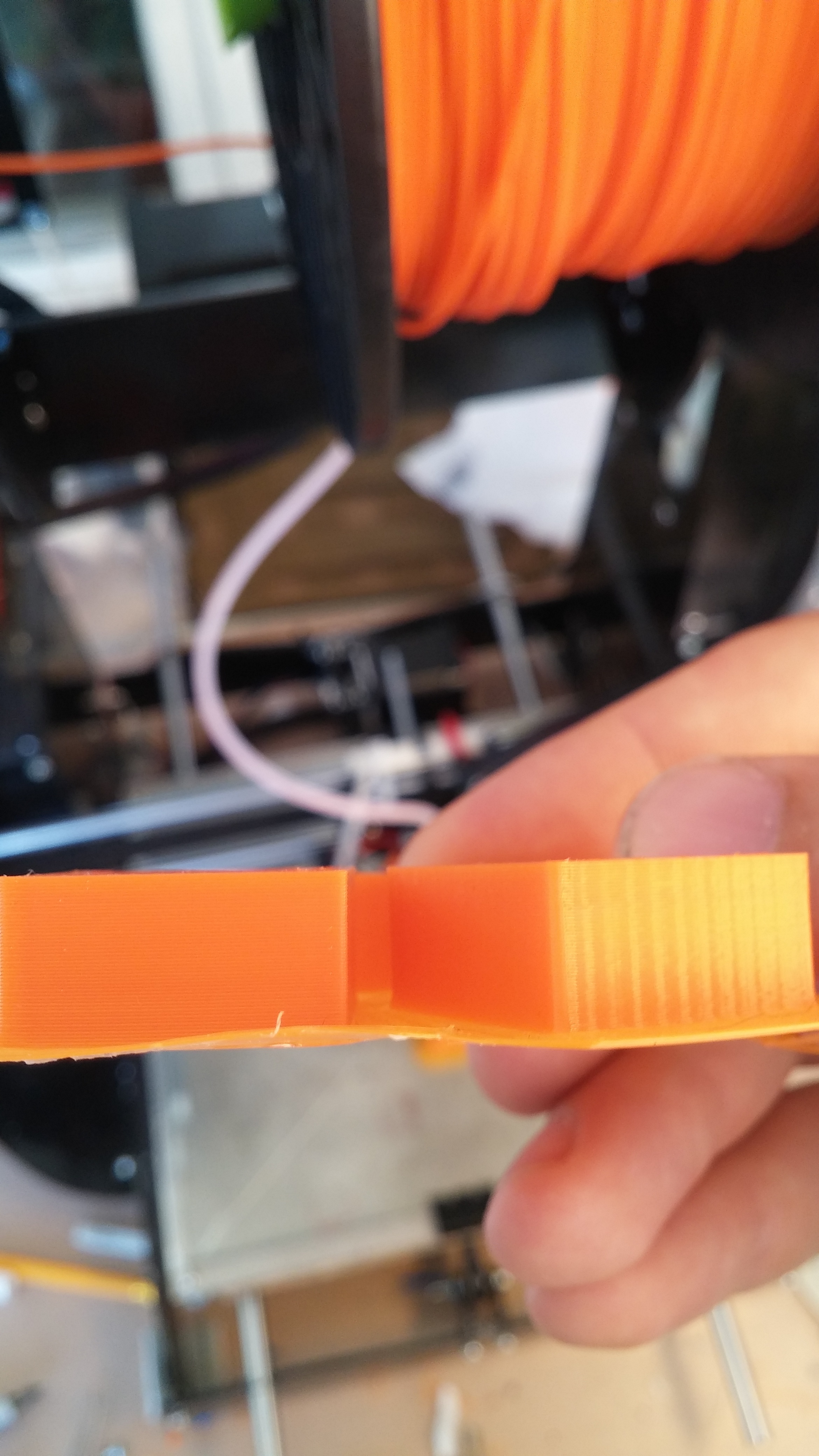

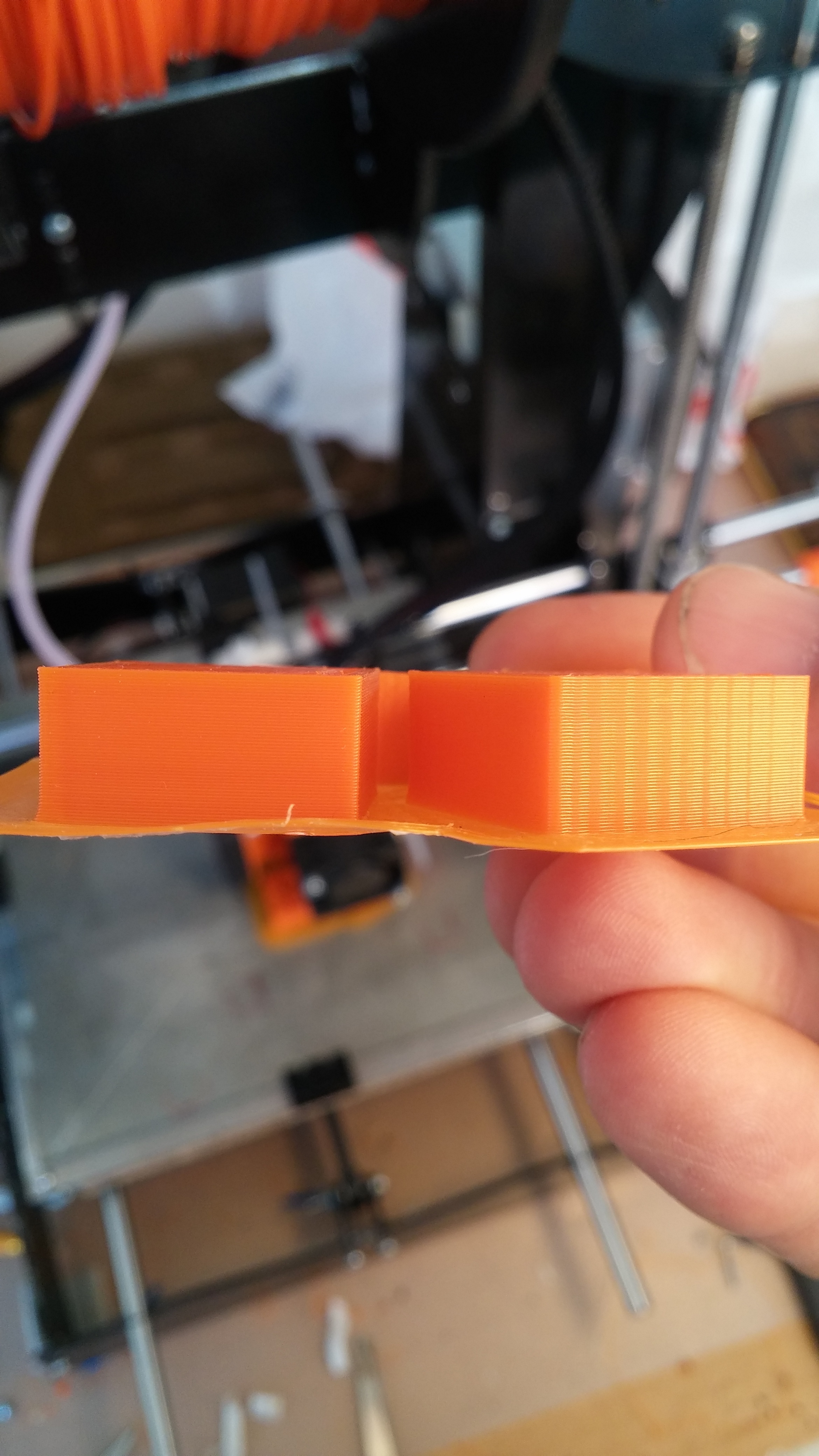

Добрый день, форумчане! Возникла небольшая проблема над которой бьюсь уже 2 дня.

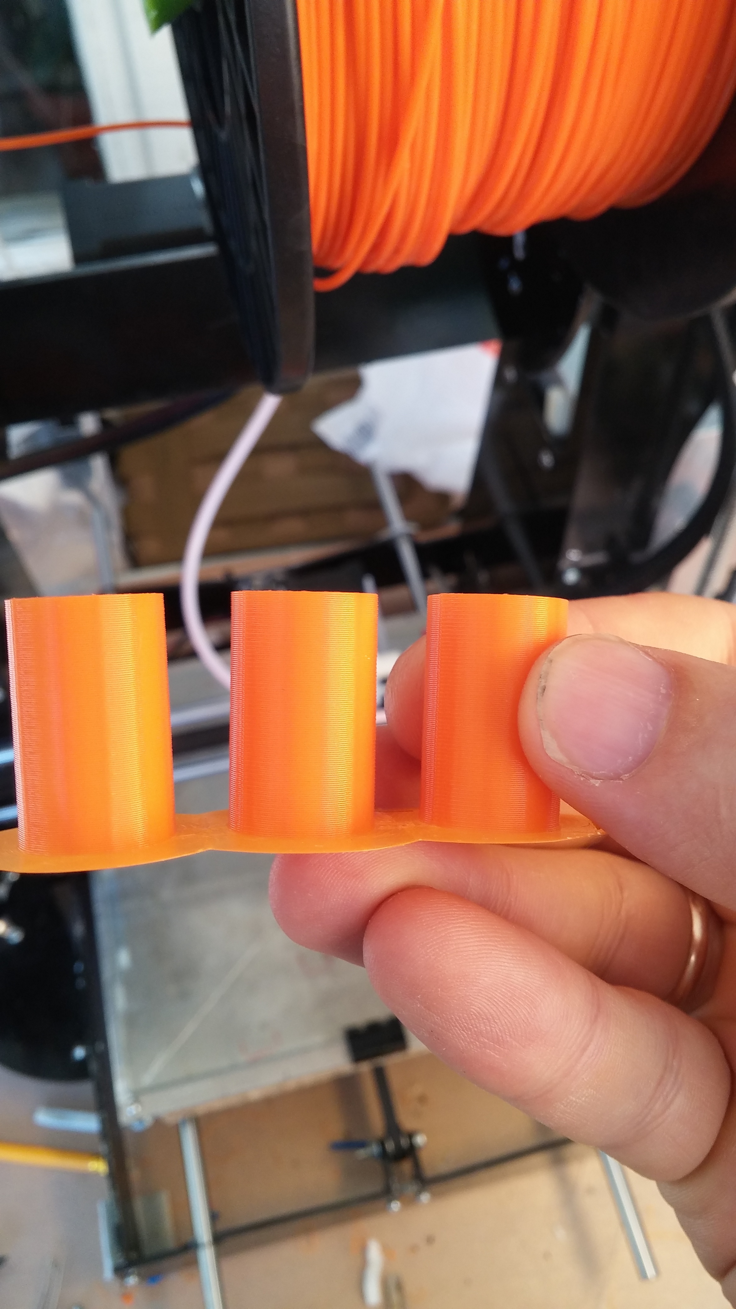

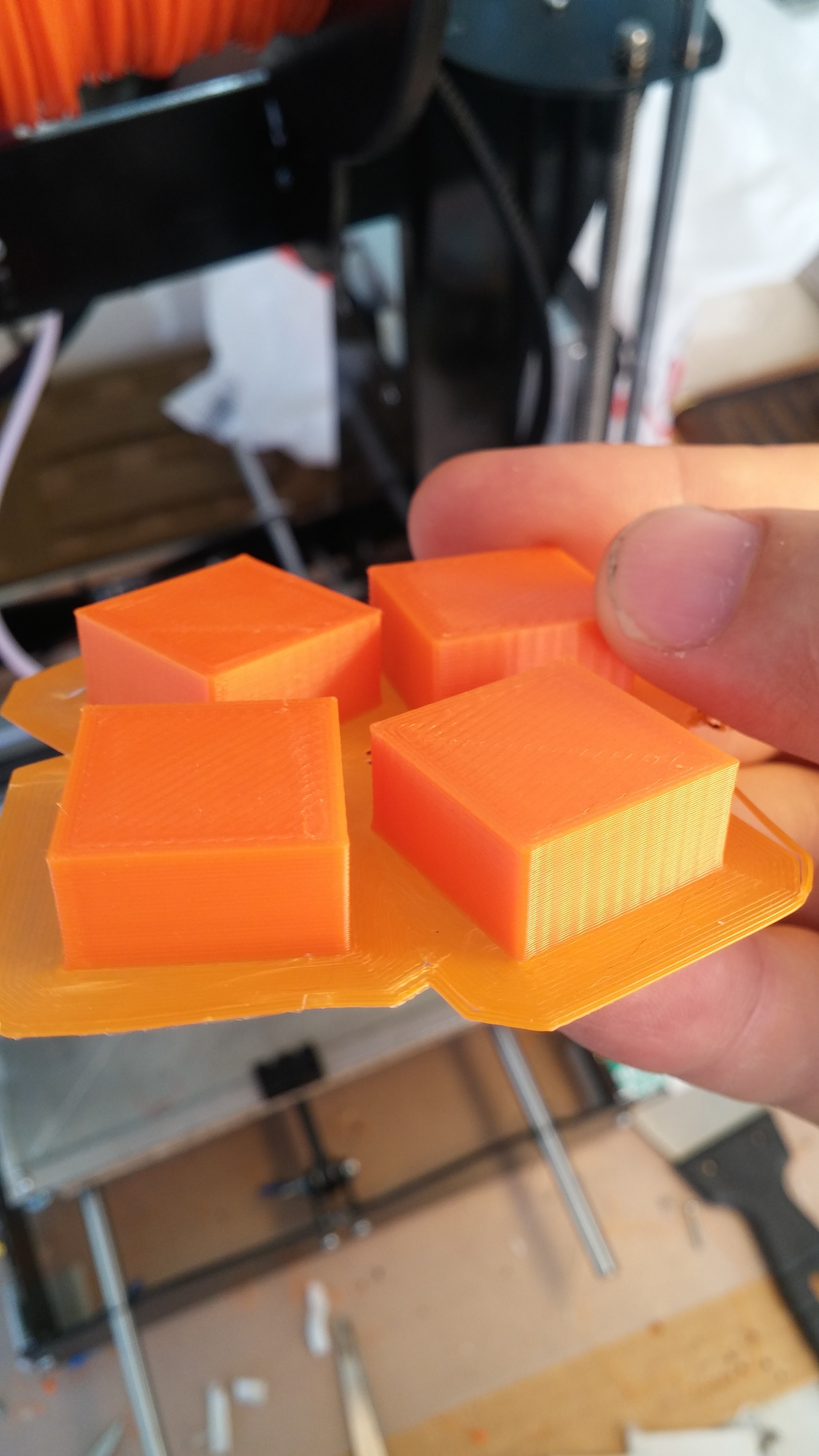

Имеется Prusa i3 Sunhokey пересаженная на стальную раму от Nioz. До последнего времени все было нормально, но после замены хотэнда начались проблемы. Проблема заключается в вибрациях на стенках детали, причем вибрации возникают при небольших скоростях перемещения по оси х, т.е. если посмотреть на фото, то кубик, грани которого паралельны осям x y все стенки ровные (так как скорость по ним макимальна), если же кубик под углом и соответственно скорость, разложенная по осям падает, возникаю вибрации. Цилиндры печатаются практически идеально.
Что было сделано:
Все это не принесло результата. Может кто-то сможет объяснить в чем дело?
Заранее спасибо.
Что было сделано:
- заменен двигатель по оси х
- заменен драйвер по оси х
- заменены подшипники на оси х
- проверен затяг всех болтов
- натянуты ремни
- пробывал печатать на разных скоростях, ускорениях и джерках
- мотор х прикручивал к раме через антивибрационную прокладку
- печатал детали от разных слайсеров
- проверил как установлены перемычки для драйвера.
Заранее спасибо.
